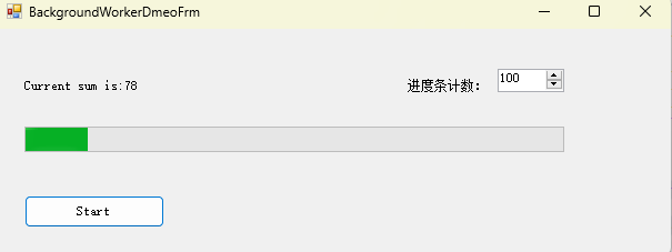

因此,.NET类库中提供了一个叫做BackgroundWorker的类可以比较优雅的解决这类问题。虽然BackgroundWorker类使用起来比较简单,但其中还是有一些需要注意的细节,下面我们就通过一个简单的Dmeo程序,来详细介绍它的主要用法。我们在Demo中计算1到100的累加和,为了演示效果,每次计算都睡眠600毫秒,Demo的界面如下:

  由于计算过程比较长,我们在通过进度条来显示当前进度的同时,还希望能实时的把计算的中间爱结果显示在UI上。当然,BackgroundWorker对这个用例也提供了很好的支持。它允许我们在执行计算的过程中给UI线程发送消息,下面看看具体的做法:

现在,我们已经可以看到进度条和执行信息的更新了。
