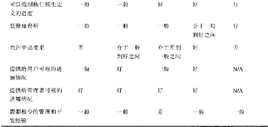

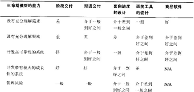

图 2.2.2-8 渐进原型模型
图 2.2.2-9 阶段交付模型
图 2.2.2-10 面向进度模型

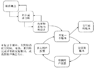

图 2.2.2-11 渐进交付模型
图 2.2.2-12 面向开发工具的设计模型
