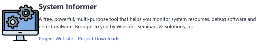

一、工具背景与开源特性
Process Hacker是一款基于C++开发的开源系统监控与管理工具,遵循GNU General Public License v2.0协议,由开发者Johannes A. Schiller维护,并在GitHub上持续更新。其设计初衷是替代Windows自带的任务管理器,提供更强大的进程分析、端口监控和系统资源管理功能。截至2025年,最新版本为2.39,支持从Windows XP到Windows 11的全系列系统,并提供便携版下载,无需安装即可运行。
