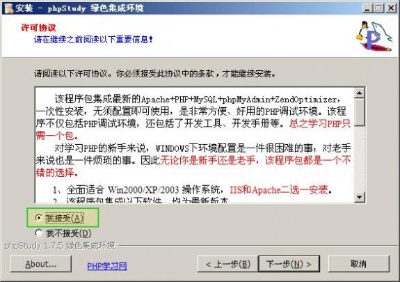

2.3 许可协议,有的选择吗,【下一步】吧:

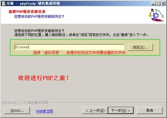

2.5 选择“虚拟文件夹”,以后你做好的php文件就放在这里进行测试,本文为“D:\www”,可以任意选择,但不要选择中文目录。然后【下一步】:

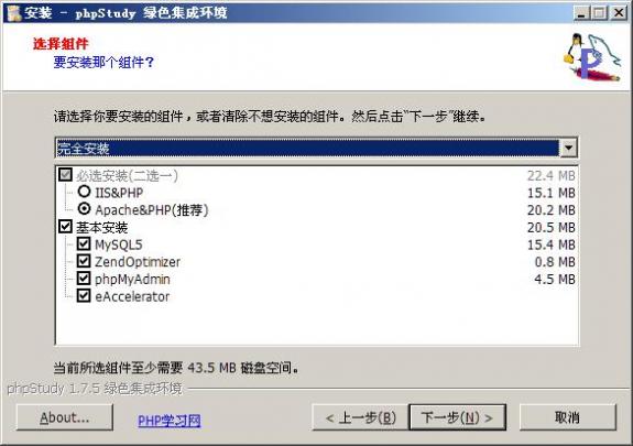

2.6 选择需要安装的组件,IIS和Apache二选一,本文选择Apache。如果系统已经安装了IIS,请选择IIS&PHP,不然可能会产生冲突。然后【下一步】:

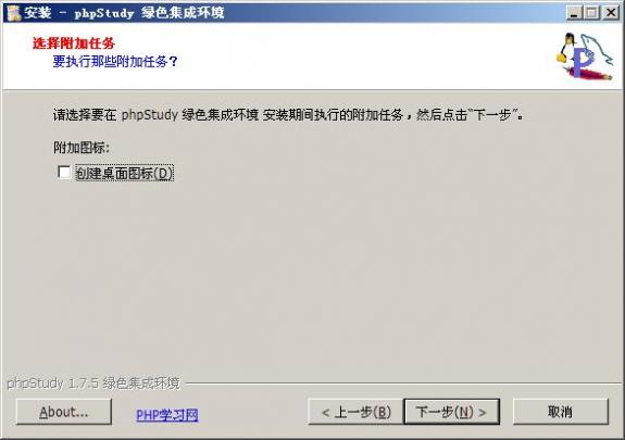

2.7 安装 快捷方式 和 桌面图标:

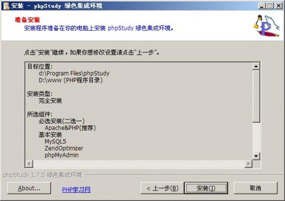

2.8 安装向导中选项的确认,然后点击【安装】:
2.9 开始复制文件,注册、启动服务:

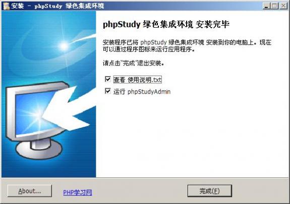

2.10 终于装好了:
三、 安装好并启动后,会在“系统托盘区”显示一个图标,点击图标左键,会弹出管理菜单,具体的功能,大家慢慢了解吧:

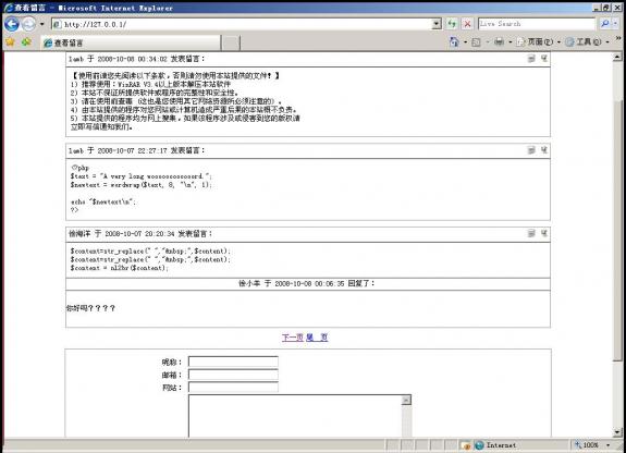

五、测试安装成功了吗,在浏览器地址栏输入“http://127.0.0.1”或“http://localhost”,能显示文件列表,就是安装成功了:
拷贝个PHP文件到“D:\www”内,看看能不能解析出来,吼吼,偶的成功了。
