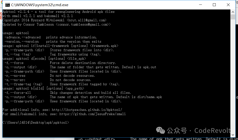

将下载下来的apktool.bat,apktool.jar还有待反编译的apk放在同一个文件目录下面。打开CMD命令,进入到该文件夹下,输入apktool看看环境是否成功,成功了如下图所示

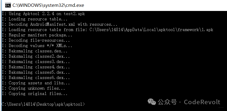

执行反编译命令,apktool d filename,这里我执行的是apktool d test.apk
其中d是decode的意思,表示要对这个apk进行解码,除了这个基本用法,还有其他的附带参数:

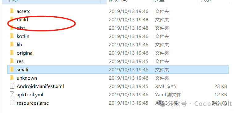

执行打包命令 apktool.bat b test ,b是build的意思,表示要对这个文件夹进行编码打包成APK的意思
执行完之后可以看到,在test文件夹下多了,build和dist文件夹,其中dist文件夹就是反编译重新打包之后的包,但是这个包还不能安装,因为还没有签名

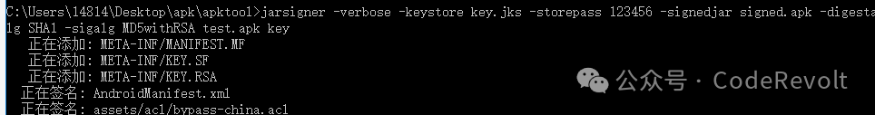

签名命令:
jarsigner -verbose -sigalg SHA1withRSA -digestalg SHA1 -keystore 签名文件名 -storepass 签名密码 待签名的APK文件名 签名的别名
如图:

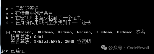

最后可以通过如下命令验证apk签名是否成功:
jarsigner -verify -verbose -certs xxx.apk
如图:
这样,你就得到一个反编译之后修改过代码的安装包了。
