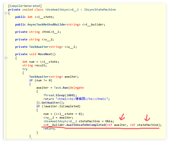

那这段代码在底层是如何运作的呢?刚才也说到了asyncawait只是迷惑你的一种幻象,我们必须手握辟邪宝剑斩开幻象显真身,这里借助 ilspy 截图如下:

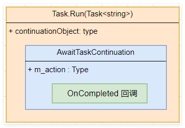

从卦中看,本质上就是借助AsyncTaskMethodBuilder<string> 建造者将 awaiter 和 stateMachine 做了一个绑定,感兴趣的朋友可以追一下 AwaitUnsafeOnCompleted() 方法,最后状态机 <UseAwaitAsync>d__1 实例会放入到 Task.Run 的 m_continuationObject 字段。如果有朋友对流程比较蒙的话,我画了一张简图。

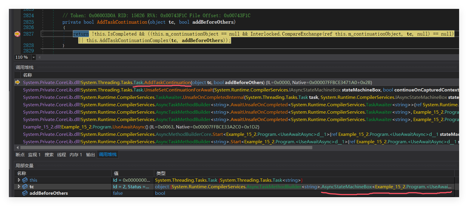

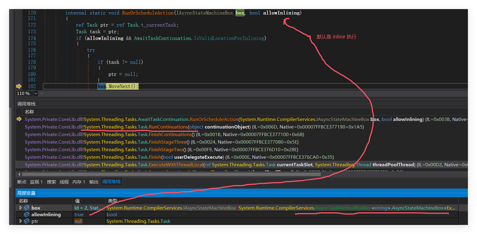

图和代码都有了,接下来就是眼见为实。分别在 AddTaskContinuation 和 RunContinuations 方法中做好埋点,前者可以看到 延续任务 是怎么加进去的,后者可以看到 延续任务 是怎么取出来的。
心细的朋友会发现这卦上有一个很特别的地方,就是 allowInlining=true,也就是回调函数(StateMachine)是在当前线程上一撸到底的。
有些朋友可能要问,能不能让延续任务 跑在单独线程上? 可以是可以,但你得把 Task.Run 改成 Task.Factory.StartNew ,这样就可以设置TaskCreationOptions参数,参考代码如下:
    var html = await Task.Factory.StartNew(() =>{}, TaskCreationOptions.RunContinuationsAsynchronously);

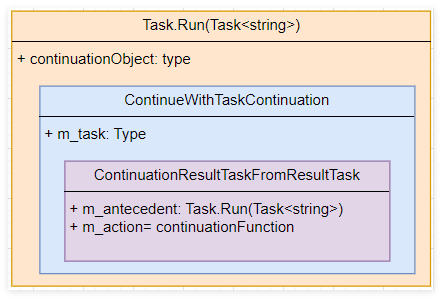

从卦代码看确实没有asyncawait简洁,那 ContinueWith 内部做了什么呢?感兴趣的朋友可以跟踪一下,本质上和 StateMachine 的玩法是一样的,都是借助 m_continuationObject 来实现延续,画个简图如下:

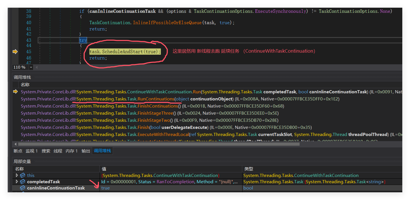

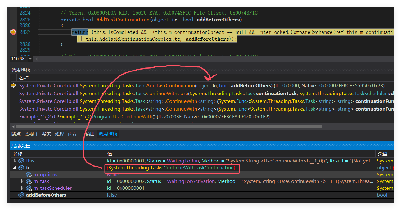

代码和模型图都有了,接下来就是用 dnspy 开干了。。。还是在 AddTaskContinuation 和 RunContinuations 上埋伏断点观察。

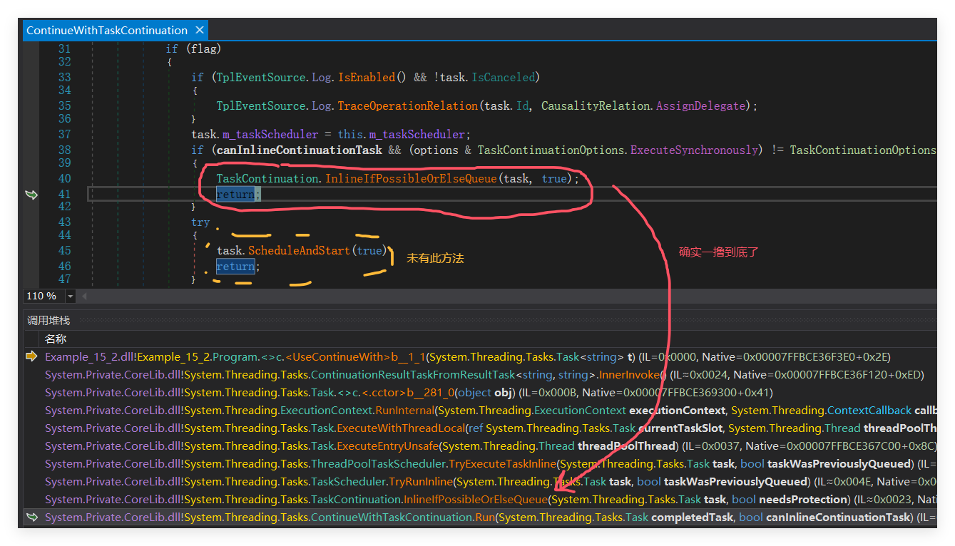

从卦中可以看到,延续任务使用新线程来执行的,并没有一撸到底,这明显与 asyncawait 的方式不同,有些朋友可能又要说了,那如何实现和StateMachine一样的呢?这就需要在 ContinueWith 中新增 ExecuteSynchronously 同步参数,参考如下:
    var query = Task.Run(() => { }).ContinueWith(t =>
    }, TaskContinuationOptions.ExecuteSynchronously);

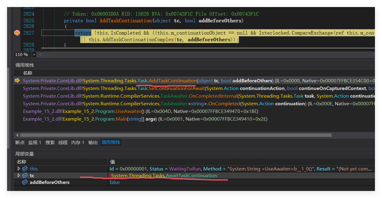

使用Awaiter做任务延续的朋友可能相对少一点,它更多的是和 StateMachine 打配合,当然单独使用也可以,但没有前两者灵活,它更适合那些不带返回值的任务延续,本质上也是借助 m_continuationObject 字段实现的一套底层玩法,话不多说,上一段代码:
        static Task<string> UseAwaiter()
            var awaiter = Task.Run(() =>
                Thread.Sleep(1000);
                var response = "<html><h1>博客园</h1></html>";
                return response;
            }).GetAwaiter();
            awaiter.OnCompleted(() =>
                var html = awaiter.GetResult();
                Console.WriteLine($"UseAwaiter 的结果:{html}");
            return Task.FromResult(string.Empty);
前面两种我配了图,这里没有理由不配了,哈哈,模型图如下:
接下来把程序运行起来,观察截图:
从卦中观察,它和StateMachine一样,默认都是 一撸到底 的方式。
