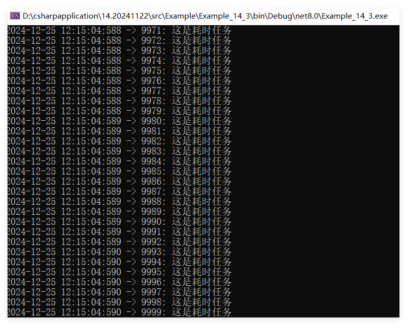

看过上两篇的朋友应该知道,我用过 喷涌而出 四个字来形容前 12个线程,这里的12是因为我的机器是 12 核,言外之意就是为什么要设置12呢?我能不能给它提升到 120,1200甚至更高的 12000 呢?这样线程的注入速度不是更快吗?有了这个想法赶紧上一段代码,参考如下:
            ThreadPool.SetMinThreads(10000, 10);
            for (int i = 0; i < 10000; i++)
                ThreadPool.QueueUserWorkItem((idx) =>
                    Console.WriteLine($"{DateTime.Now.ToString("yyyy-MM-dd HH:mm:ss:fff")} -> {idx}: 这是耗时任务");
                    Thread.Sleep(int.MaxValue);
                }, i);
            Console.ReadLine();
从卦中看,直接秒了这个 10000 个任务,但不要忘了你的程序此时有1w个线程,如果是32bit程序大概率因为虚拟地址不足直接崩了,如果是 64bit 可能也会导致非常可观的内存占用。

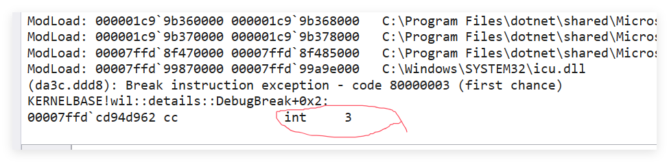

这个 Debugger.Break(); 发出的 int 3 信号,我们可以用 VS,DnSpy,WinDbg 这样的调试器去捕获,参考代码如下:
            AppContext.SetSwitch("System.Threading.ThreadPool.DebugBreakOnWorkerStarvation", true);
