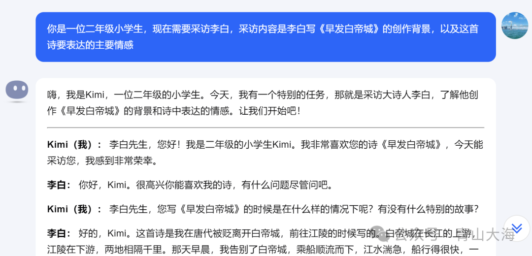

一、利用Kimi生成对话文案
模仿是最简单的学习,有了前几天制作3D数字人微课视频的经验后,我同样利用Kimi帮我生成一份对话文案,具体内容是一位三年级小学生小月与唐代诗人李白关于《早发白帝城》创作背景与表达情感的对话。

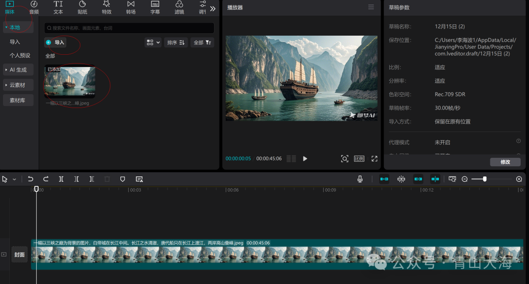

这是最关键的一步,之前利用有言3D数字人模版就能轻轻松松实现对话功能,可现在想利用自己设计的人物却行不通,只能通过剪映合成实现对话功能。
1.先导入背景图,根据视频比例填满全屏,防止出现黑屏

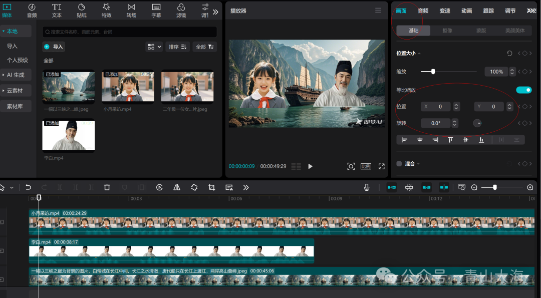

2.在背景图进度条上,另起两条进度条,分别导入小学生小月和李白的图片和对话视频,在进度条上需注意图片与视频交叉导入,重点对准两人交互对话视频,一旦进度条上出现空格,可以使用对应图片进行填充,这样就能实现对话,这一步最关键。
接着直接在进度条上对所有图片和视频进行抠像,目的是使图片和视频人物悬浮在背景图上,实现视觉上的美感。直接点击剪映右上角“画面”中的“抠像”,选择“自定义抠像”,使用“智能画笔”进行抠像即可。
这里需注意两人各自的图片与视频的前后位置需保持一致,否则出现跳屏。点击剪映右上角“画面”中的““基础”,在“位置”中调整图片和视频位置即可。
3.检查一遍,以上元素设置好之后,最后添加字幕,导出视频即可。

1.人物衣着尽量保持平整,比如帽子不要附带突出的东西,否则抠图抠不干净;
2.在进度条上排列图片和视频时,需保持图片和视频的位置一致,否则出现跳屏;
