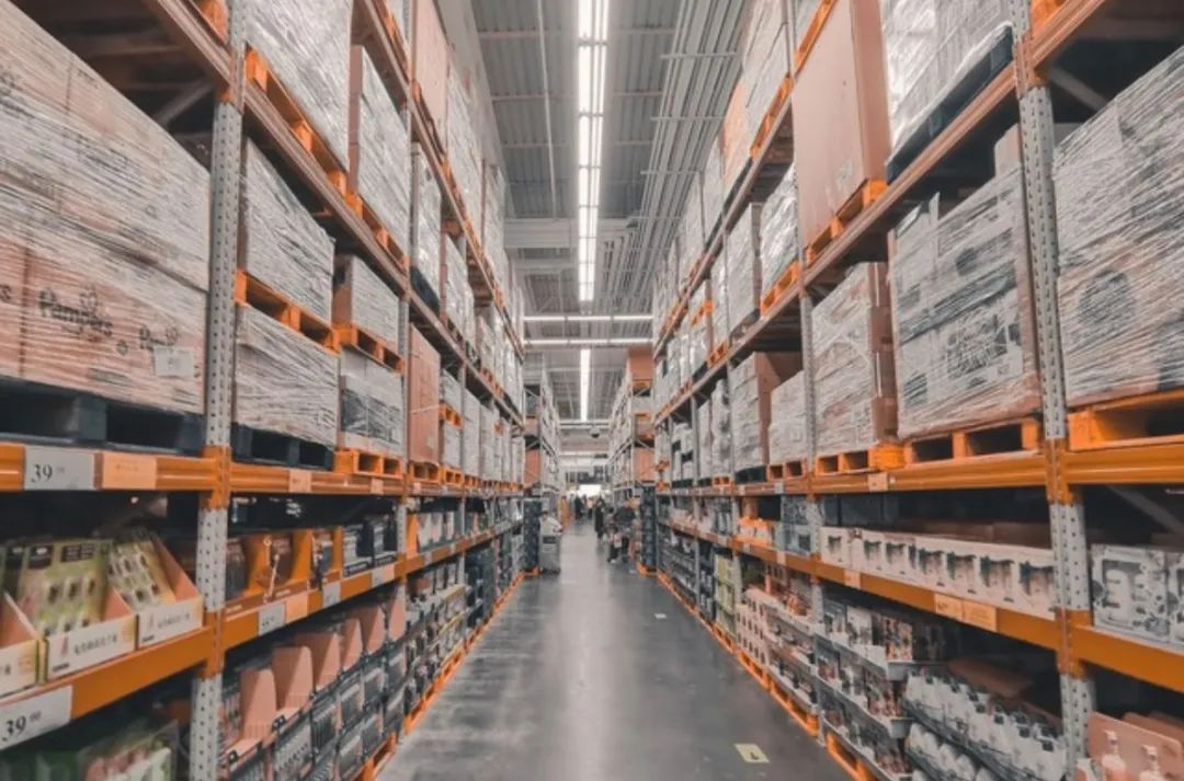

在物流行业中,仓库货架的摆放距离与空间合理利用是决定仓储效率与运营成本的关键因素之一。合理的货架布局不仅能提高仓库的存储能力,还能提升物料的存取效率,降低操作成本。

二、仓库布局的五距要求
1、顶距
  • 含义:指堆货的顶面与仓库屋顶平面之间的距离。
  • 要求:堆垛上部与楼板、平屋顶之间的距离不小于0.3米(人字屋架从仓库的横梁算起)。在立体仓库中,纸箱包装和工位器具罗列不应超过4米;立体货架达到5层货架的,总体高度不应超过7米。
  • 作用:防止货物发生火灾时,大火直接燃烧至仓库屋顶,导致火灾的蔓延和扩大。
2、灯距
  • 含义:指仓库内固定的照明灯与商品之间的距离。
  • 要求:物品与照明灯之间的距离不小于0.5米。
  • 作用:防止照明灯过于接近商品(灯光产生的热量和辐射)而引发仓库火灾。
3、墙距
  • 含义:指墙壁与堆货之间的距离。墙距又分外墙距与内墙距。
  • 要求:物品与墙之间的距离不小于0.5米。物品摆放距离窗户、墙面、暖气、消防器材0.5米到1米的距离,便于维护。
  • 作用:在发生库内火灾时,给库内进行通风和散热,并制造营救通道。
4、柱距
  • 含义:指货堆与屋柱的距离。
  • 要求:物品堆垛与柱之间的距离不小于0.2米。
  • 作用:避免货物与仓库立柱发生直接接触导致的立柱损坏。在发生火灾时,避免大火对立柱的直接灼烧,导致仓库整体结构发生变化,影响整个救援过程。同时,柱距也能防止柱散发的潮气使商品受潮。
5、垛距
  • 含义:指堆垛与堆垛之间的距离。
  • 要求:堆垛与堆垛之间的距离不小于1米。
  • 作用:实现堆垛之间的物理分割和通风,并且在发生紧急事件后,这个空间可以用于救援和疏散。同时,也有助于防止货物混淆,便于摆放、卸载和通风检查。
