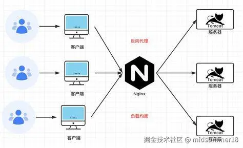

四:nginx实现同源
相当于node代理,大致原理如下:
