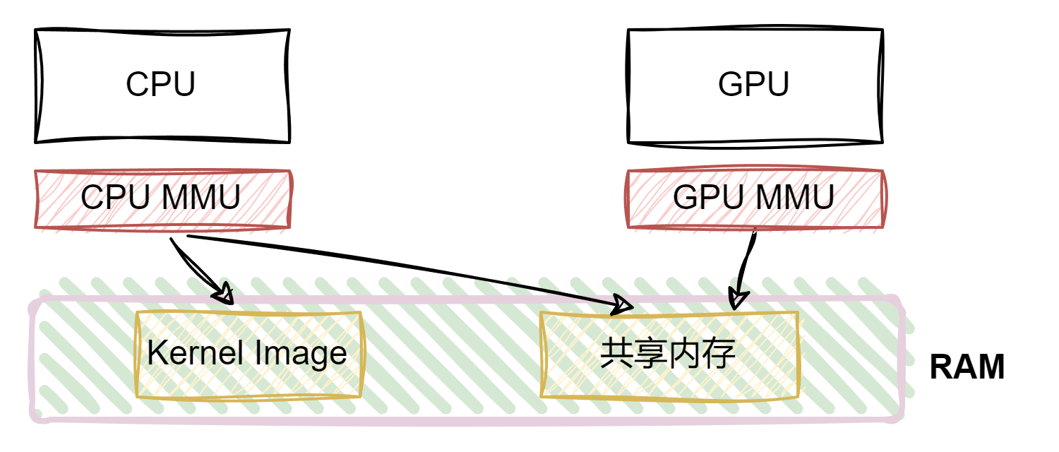

目前移动 SOC 平台上由多个硬件模块组成,常见的硬件模块有:CPU、GPU、Modem基带处理器、ISP(图像处理器)等,这些硬件模块通过硬件总线互联,协同完成任务。

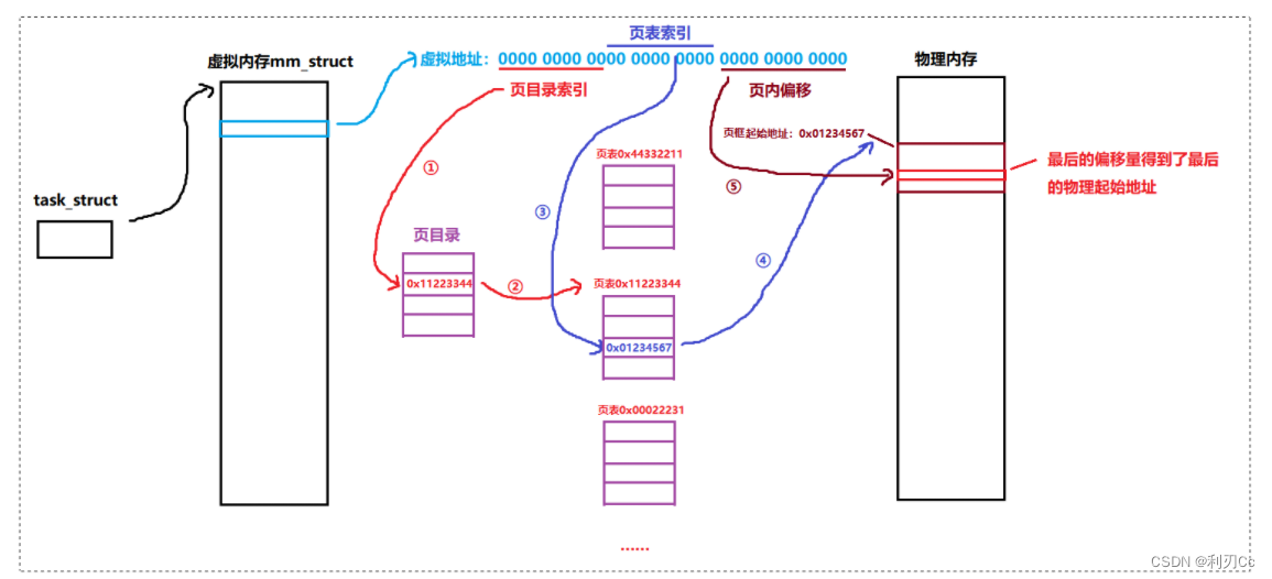

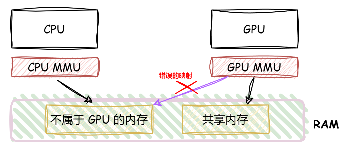

对于 GPU 驱动漏洞研究来说,我们需要关注的一个关键特性是 GPU 和 CPU 共用同一块 RAM。 在 CPU 侧操作系统通过管理 CPU MMU 的页表来实现虚拟地址到物理地址的映射
GPU 也有自己的 MMU,不过 GPU 的页表由 CPU 内核中的 GPU 驱动管理,从而限制 GPU 能够访问的物理地址范围。
在实际的业务使用中,一般是 CPU 侧分配一段物理内存,然后映射给 GPU , GPU 从共享内存中取出数据完成计算、渲染后再将结果写回共享内存,从而完成 GPU 与 GPU 之间的交互。对于 GPU 驱动安全研究来说,特殊的攻击面在于由于其需要维护 GPU 页表,这个过程比较复杂,涉及到内核中的各个模块的配合,非常容易出现问题,历史上也出现了多个由于 GPU 页表管理失误导致的安全漏洞

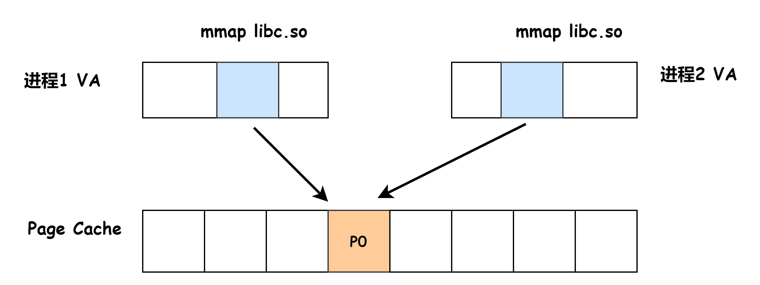

get_user_pages 的作用的是根据用户进程提供的 va (start)遍历进程页表,返回的是 va 对应物理地址对应的 page 结构体指针,结果保存到 pages 数组中。
即根据 task_struct->mm 找到进程页表,遍历页表获取物理地址
其中如果 gup_flags 为 1,表示获取 va 对应 page 后会写入 page 对应的物理页,然后在 get_user_pages 内部需要对只读页面和 COW 页面做额外处理,避免这些特殊 va 对应的物理页被修改导致非预期行为。
  • 如果 vma 为只读,API 返回错误码
  • VA 的映射为 COW 页,在 API 内会完成写时拷贝,并返回新分配的 page
当 gup_flags 为 0 时则直接返回页表遍历的结果(P0)
对于这个漏洞而言,我们可以创建一个 reg->flags 为 KBASE_REG_CPU_WR 的 kbase_va_region,再导入页面时就可以获取进程中任意 va 对应 page 到 kbase_va_region,最后再将其以可写权限映射到用户态进程,这样就可以实现篡改进程中任意只读映射对应的物理页。

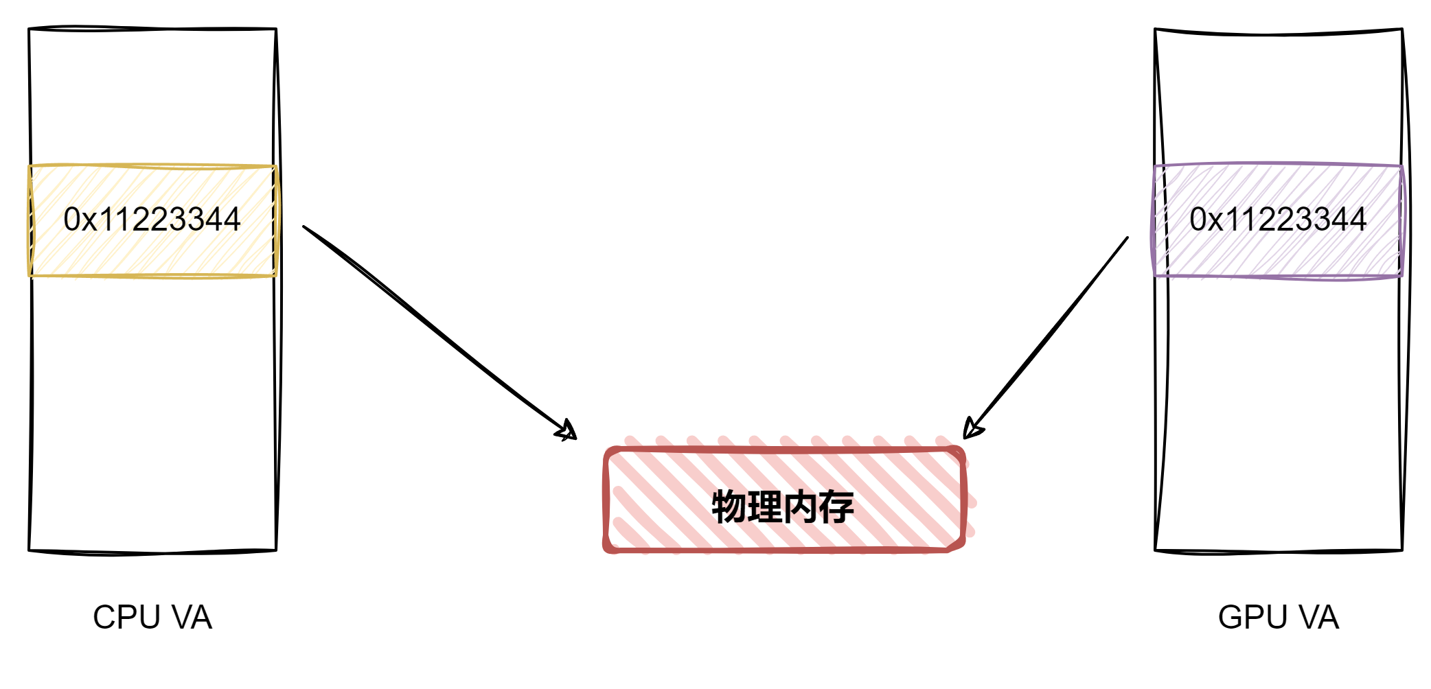

具体来说,当两个进程同时以只读权限 mmap libc.so 文件时,这两个进程的 VA 会指向同一个物理页
这样当我们利用漏洞修改 Page Cache 中的物理页后,其他进程也会受到影响,因为都是映射的同一块物理地址,因此攻击思路就来了:
  • 只读映射 libc.so 利用漏洞篡改其在 Page Cache 中物理页,在其中注入 shellcode,等高权限进程调用时就能提权
  • 类似的手法修改 /etc/passwd 完成提权

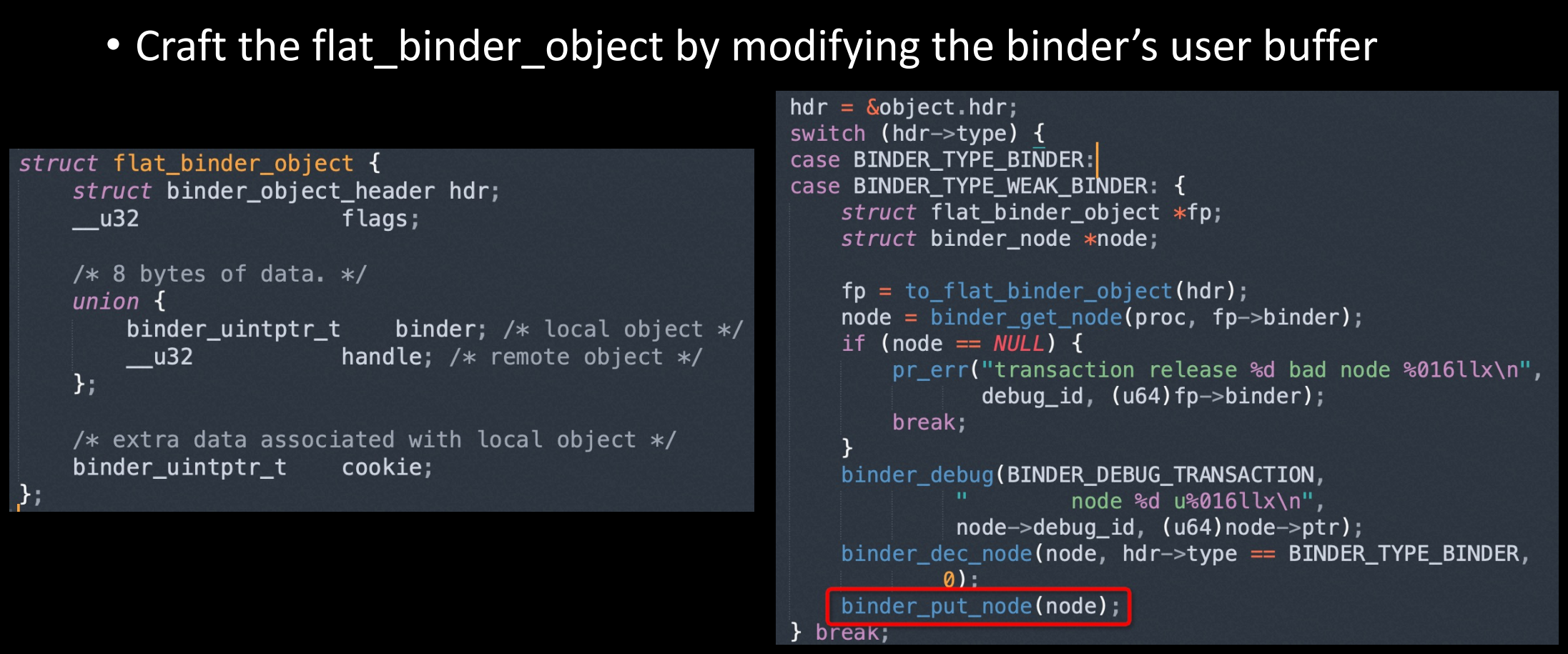

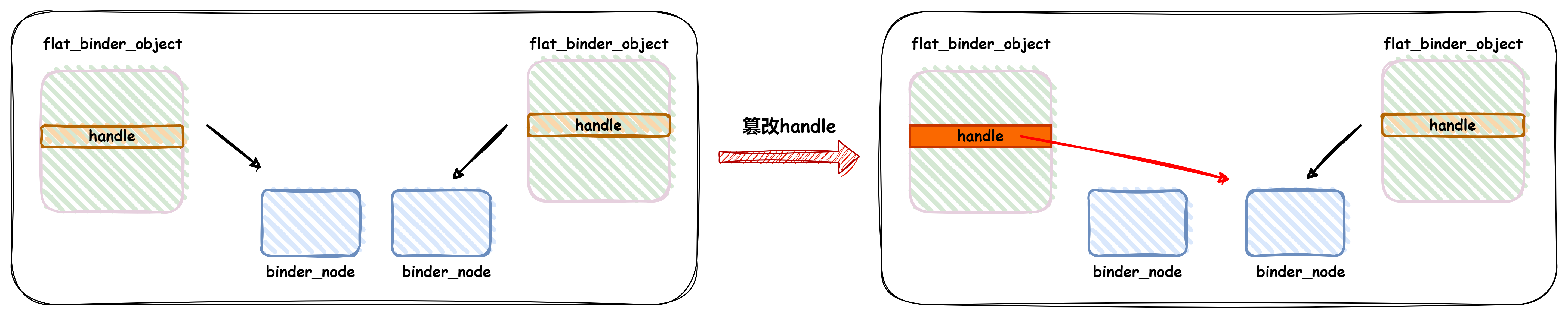

除了修改文件系统的 Page Cache 外,在 Android 平台上还有一个非常好的目标,binder 驱动会往用户态进程映射只读 page,里面的数据结构为 flat_binder_object,binder_transaction_buffer_release 里面会使用 flat_binder_object->handle,相关代码如下:
首先通过 binder_get_node 查找 node,然后会调用 binder_put_node 减少 node 的引用计数,当 node 引用为0时会释放 node。
由于 flat_binder_object 所在物理页用户态无法修改,所以可以保证这个流程的正确性,当我们只读物理页写漏洞篡改 flat_binder_object->handle 指向另一个 node 时,触发 binder_transaction_buffer_release 就能导致 node 引用计数不平衡
最后可以将漏洞转换为 binder_node 的UAF,然后采用 CVE-2019-2205 的利用方式进行漏洞利用即可。

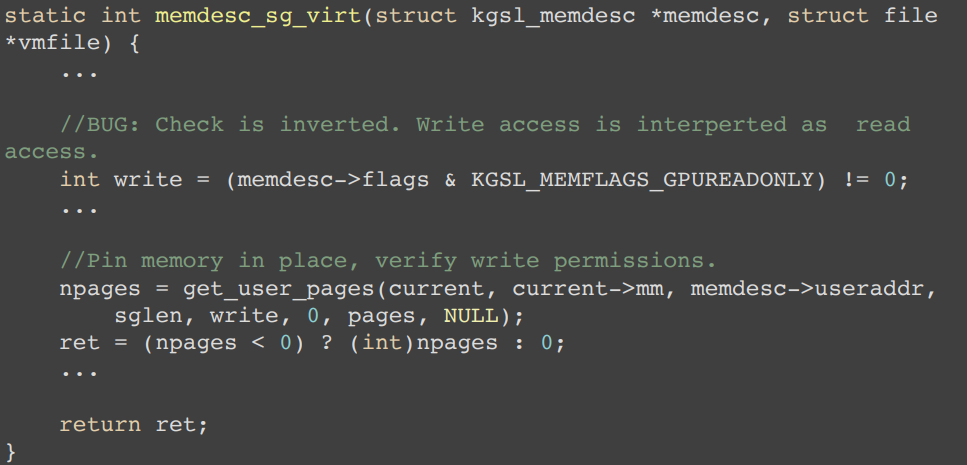

此外类似的漏洞在 2016 年就已经出现在高通 GPU 驱动中,CVE-2016-2067
同样的业务场景,也意味着同类型的漏洞也可能会产生

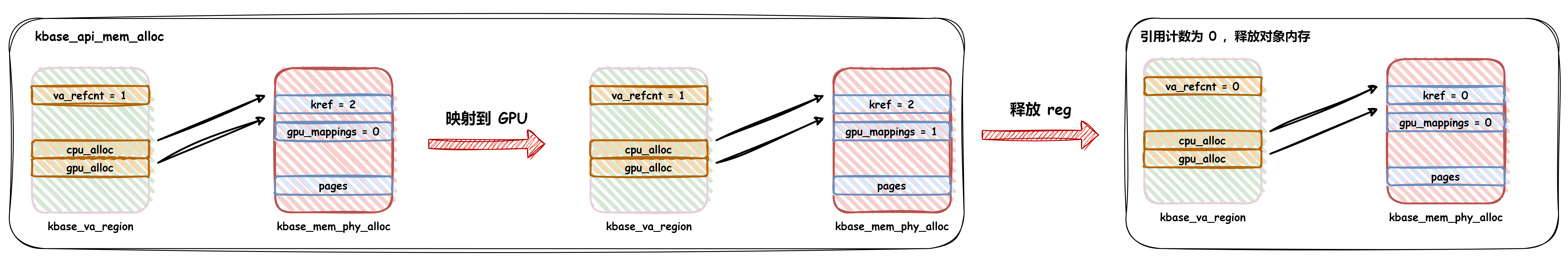

在 kbase_api_mem_alias 里面增加 aliased[i]->kref 确保其在使用过程中不会被释放,然后 kbase_mmap 映射内存时增加 aliased[i]->gpu_mappings 记录其被 GPU 映射的次数,同时增加 reg->va_refcnt 记录其被 CPU 映射的次数,这个流程是没有问题的,通过引用计数确保 aliased 中的对象不会释放。

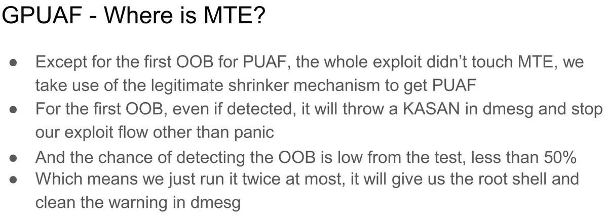

CVE-2022-46395
前面两个漏洞的利用路径大概是:发现一个新漏洞,挖掘一种新漏洞利用方式完成利用,本节这个漏洞则是将漏洞转换为 CVE-2021-28663 ,因为 28663 的能力确实太强大了,物理页 UAF 的利用简单、直接,目前堆上的漏洞利用也逐步往物理页UAF 转换(Dirty Pagetable
漏洞是一个条件竞争漏洞,kbase_vmap_prot 后其他线程可以释放 mapped_evt 对应的物理页
static int kbasep_write_soft_event_status(
        struct kbase_context *kctx, u64 evt, unsigned char new_status)

一个比较有意思的点是研究员发现及时安卓内核启用了 MTE,仍然有 50% 的概率能够完成溢出而不被检测,且及时 MTE 检测到溢出,也不会导致内核 Panic,只是杀掉用户进程,这样就给了攻击者无限尝试的能力,相当于 Bypass 了 MTE.
