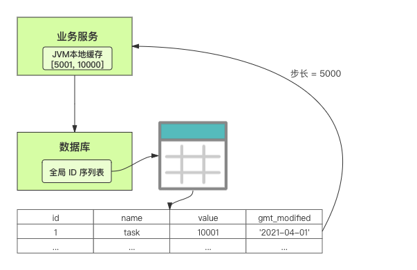

事实上,我们可以做一个小优化:每次向全局 ID 序列表获取 一批 ID,然后存入 JVM 本地缓存中慢慢使用;当这批 ID 被消耗完了,再向全局 ID 序列表重新发起一次读写请求。这里,从全局 ID 序列表中申请的一批可用的 ID,我们称之为 ID 号段
ID 分段之后,我们再来看看整体流程。

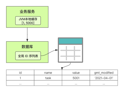

在新增客服工单时,我们会向全局 ID 序列表申请的可以使用的号段。假设,我们需要预申请 5000 个 ID。首先,客服工单服务会先查询全局 ID 序列表,获取当前 name 等于 task 的记录的最新值是多少。这里,最新值是 1。
然后呢,全局 ID 序列表更新相对应的记录值。它把最新值 +5000,也就是 5001,存储起来。
紧接着,客服工单服务将可以使用的号段存储在 JVM 本地缓存中,即为[1, 5000]。客服工单服务在区间[1, 5000]中依次获取 ID。
如果客服工单服务把区间的值用完了,再去请求全局 ID 序列表,获取到可以用的[5001, 10000]区间的 ID。
通过这个方案,我们用完号段之后再去数据库获取新的号段,可以大大减轻对数据库的依赖及给数据库造成的压力。
总结一下, 号段模式每次向全局 ID 序列表获取一批可以使用的 ID 号段,然后存入 JVM 本地缓存中
其中,我们需要预申请 5000 个 ID 中的“5000”,我们称为 步长。当这批号段被消耗完了,我们再向全局 ID 序列表重新发起一次读写请求。当 5000 个 ID 被消耗完了之后,才会重新读写一次数据库。因此,读写数据库的频率从 1 减小到了 1/5000。

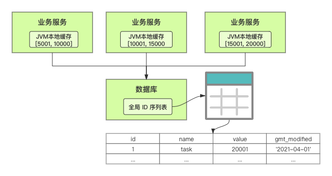

假设,我们部署 3 台客服工单服务,它们分别申请可用的[5001, 10000]、[10001, 15000]、[15001, 20000]号段。然后呢,全局 ID 序列表将该业务的自增 ID 可用值更新为 20001。多台客服工单服务之间凭借号段生成算法的原子性,保证每台服务上的可用号段不会重复,从而使得 ID 全局唯一。

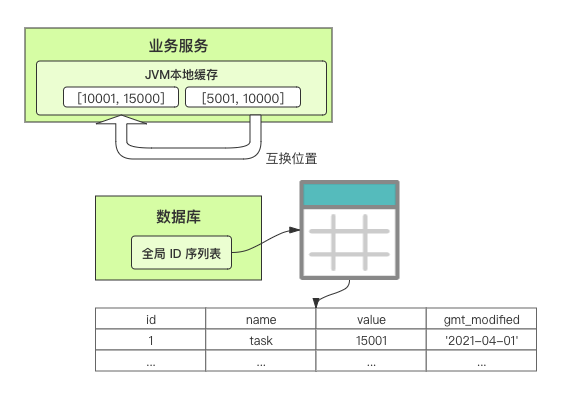

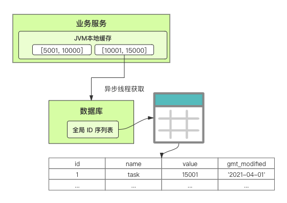

双号段缓存方案 的思路是,在号段快用完的时候,我们异步加载下一个可以使用的号段,保证 JVM 本地缓存中始终有可用的号段。因此,我们就不需要等到号段用完的时候才去更新号段,以此来避免性能波动。
事实上,双号段缓存方案中,服务内部的缓存区有两个号段:号段 A 和号段 B。当前号段 A 用到一定程度的时候,如果下一个号段 B 还未更新,则服务开启一个线程异步更新下一个号段 B。
当前号段 A 全部消耗完之后,同时,下一个号段 B 准备好了,那么把缓存区中的号段 A 与号段 B 切换,也就是说,当前可用号段 A 变成了号段 B,如此反复循环切换。

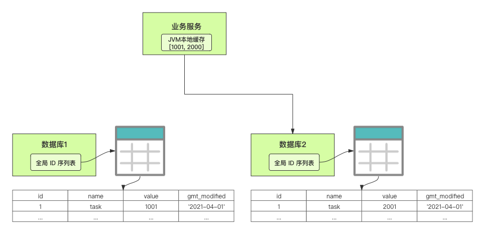

我举一个案例。假设有两个数据库实例,我们设置外步长是 1000,内步长也是 1000。客服工单服务向数据库 1 申请可用的[1, 1000]号段。
当 1000 个 ID 被消耗完了之后,再重新读写一次数据库,正好此时路由到了数据库 2,然后呢,数据库 2 分配可用的[1001, 2000]号段,然后根据计算公式把自己的值更新为 2001。
