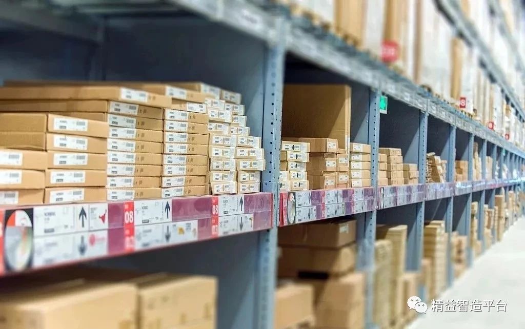

可读性物料编码不一定要求一看就知道是哪种物料,但应当做到一看到物料就能够识别出该物料是属于哪一类的物料,可以考虑采用前段用分类码,后段用顺序码的方式进行编码。编码的使用者应可以在较短的时间内对编码的方式有大致的了解。
