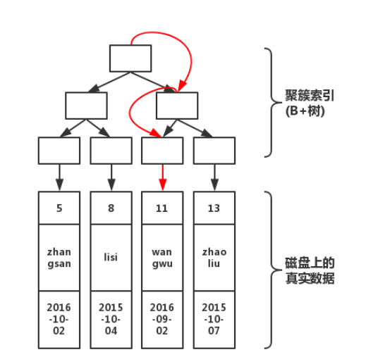

大家可能都知道Mysql底层用的数据结构是B+tree(如果有不知道的伙伴可以自己了解一下为什么mysql底层是B+tree),B+tree索引其实可以分为两大类,一类是聚簇索引,另外一类是非聚集索引(即普通索引)。
(1)聚簇索引:InnoDB存储表是索引组织表,聚簇索引就是一种索引组织形式,聚簇索引叶子节点存放表中所有行数据记录的信息,所以经常会说索引即数据,数据即索引。当然这个是针对聚簇索引。
由图可知在执行查询的时候,从根节点开始共经历了3次查询即可找到真实数据。倘若没有聚簇索引的话,就需要在磁盘上进行逐个扫描,直至找到数据为止。显然,索引会加快查询速度,但是在写入数据的时候,由于需要维护这颗B+树,因此在写入过程中性能也会下降。

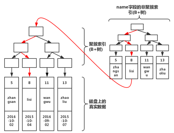

(2)普通索引:普通索引在叶子节点并不包含所有行的数据记录,只是会在叶子节点存本身的键值和主键的值,在检索数据的时候,通过普通索引子节点上的主键来获取想要找到的行数据记录。
由图可知流程,首先从非聚簇索引开始寻找聚簇索引,找到非聚簇索引上的聚簇索引后,就会到聚簇索引的B+树上进行查询,通过聚簇索引B+树找到完整的数据。该过程比较专业的叫法也被称为“回表”。

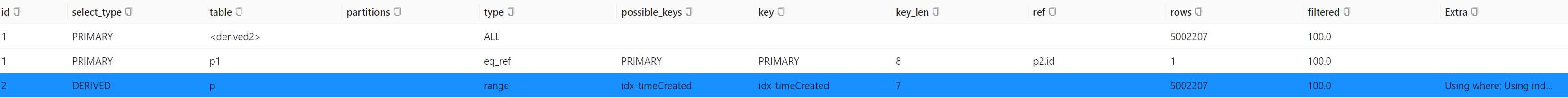

上述的查询语句中idx_timeCreated显然是普通索引,咱们结合上述的知识储备点,其深度分页的执行就可以拆分为如下步骤:
1、通过普通索引idx_timeCreated,过滤timeCreated,找到满足条件的记录ID;
2、通过ID,回到主键索引树,找到满足记录的行,然后取出展示的列(回表);
3、扫描满足条件的10000010行,然后扔掉前10000000行,返回。
结合看一下执行计划:
原因其实很清晰了:
显然,导致这句SQL速度慢的问题出现在第2步。其中发生了10000010次回表,这前面的10000000条数据完全对本次查询没有意义,但是却占据了绝大部分的查询时间。

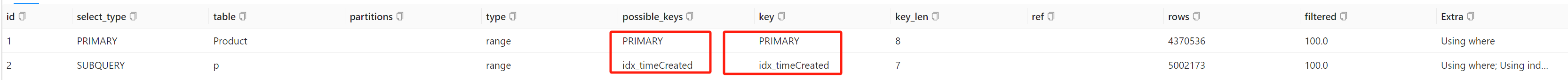

select * FROM Product where id >= (select p.id from Product p where p.timeCreated > "2020-09-12 13:34:20" limit 10000000, 1) LIMIT 10;
测试一下执行时间:
"executeTimeMillis":2534
我们可以明显地看到相比之前的27499,时间整整缩短了十倍,在结合执行计划观察一下。
我们综合上述的执行计划可以看出,子查询 table p查询是用到了idx_timeCreated索引。首先在索引上拿到了聚集索引的主键ID,省去了回表操作,然后第二查询直接根据第一个查询的 ID往后再去查10个就可以了!

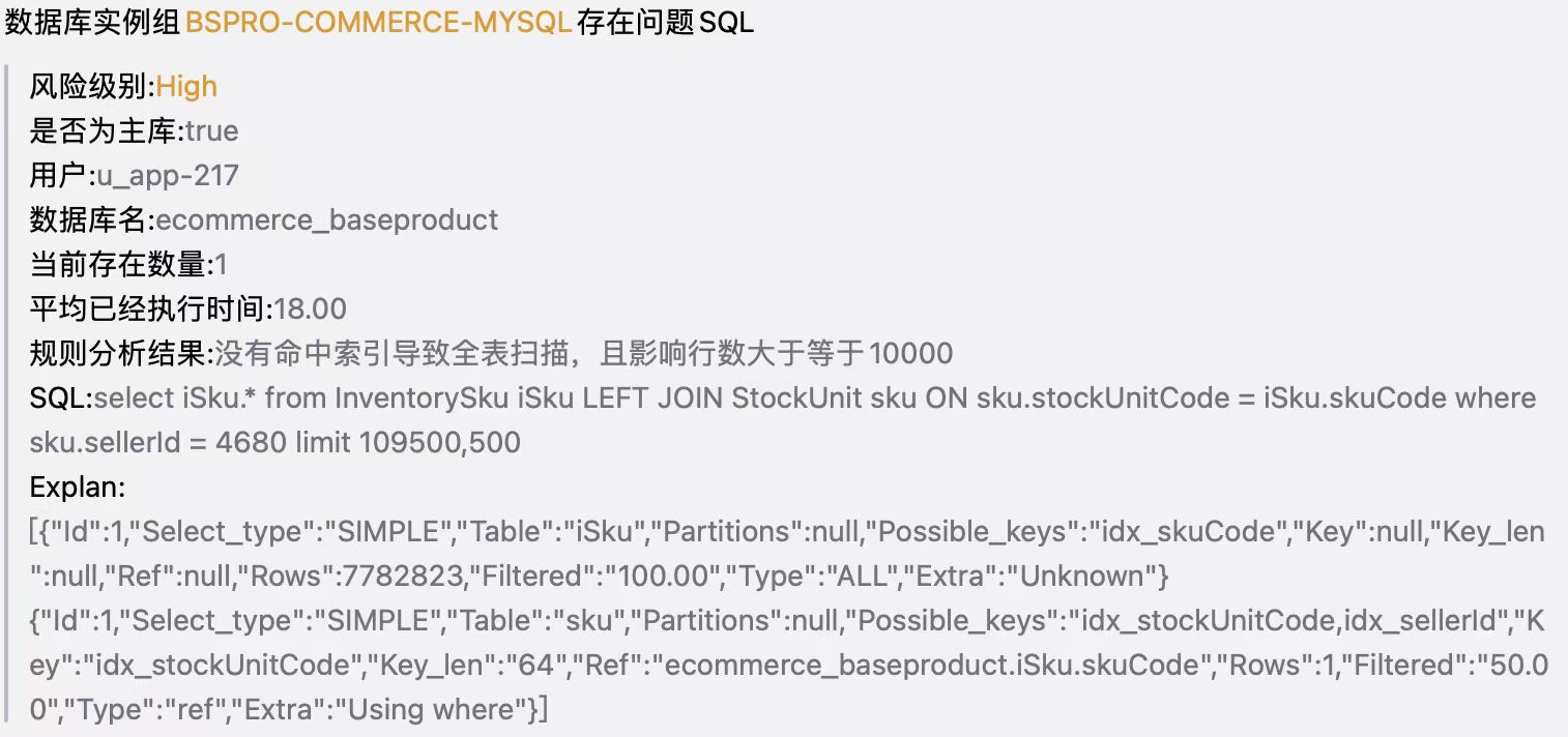

那么半夜三更爬起来优化慢查询的小猫究竟有没有解决问题呢?电脑前,小猫长吁了一口气,解决了!
我们看下小猫的优化方式:
select * from InventorySku isk inner join (select id from InventorySku where inventoryId = 6058 limit 109500,500 ) as d on isk.id = d.id
显然小猫采用了inner join的优化方法解决了当前的问题。
