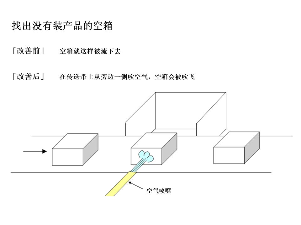

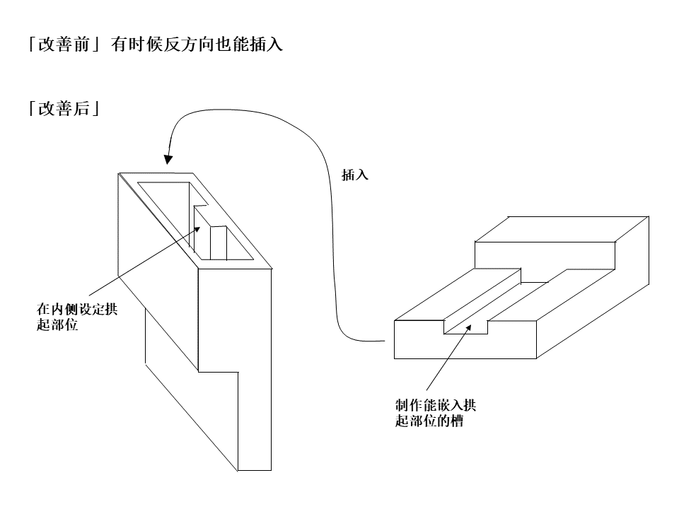

答案:只要使用“防错装置”就行了。各种失误在生产制造过程中随时随地都可能发生,其结果是造成产品缺陷和质量损失。防错技术的应用,可以有效避免或减少失误的发生,从而降低质量损失。所谓防错就是为防止不合格品的发生,在产品的设计和制造过程的设计开发中采用的技巧和方法。

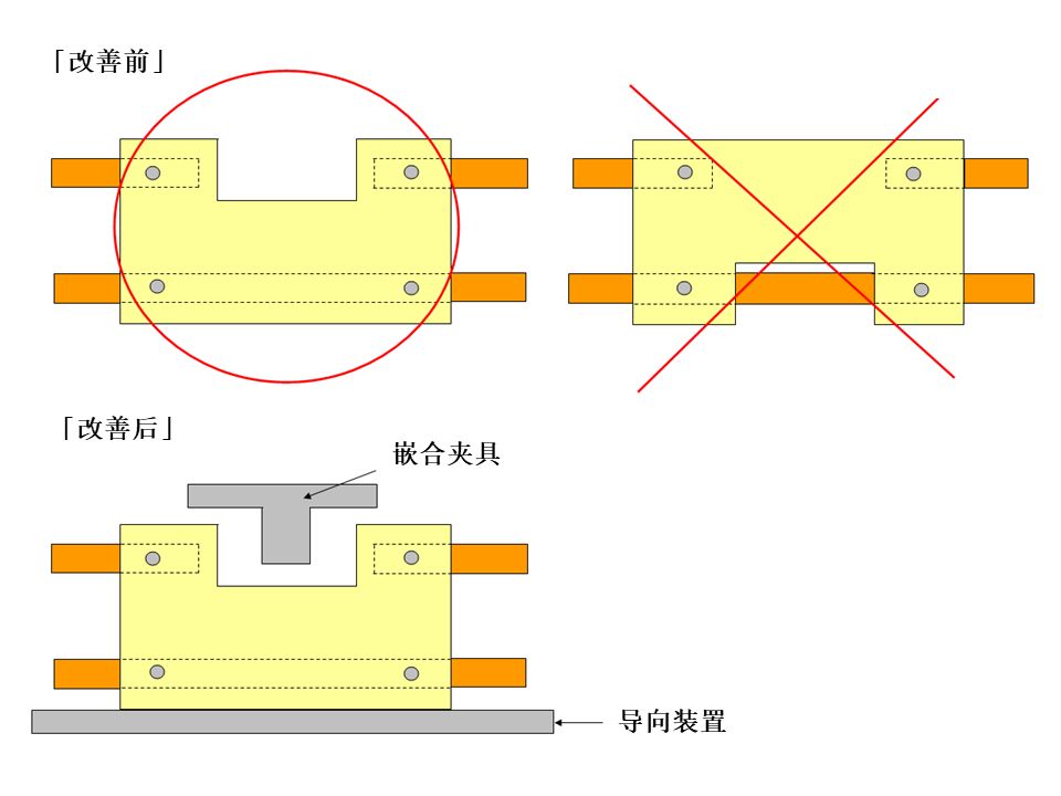

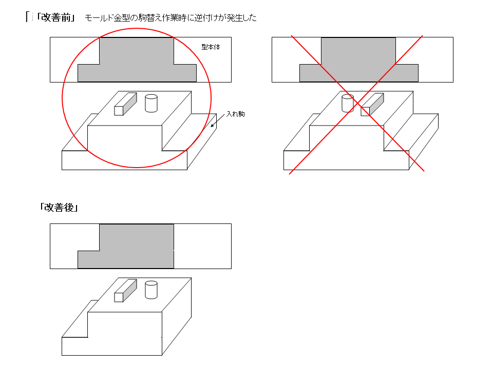

1.无法装错,想装错都不行

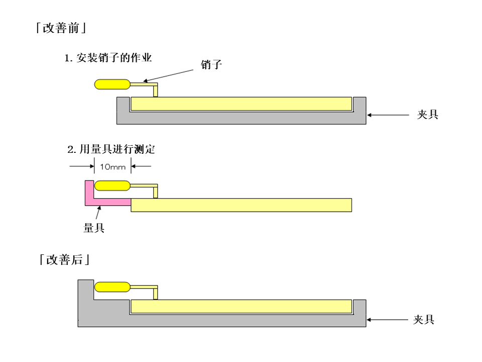

2.夹具与量具的结合:不必每次都要测量
3.善用身边的一切:空气的活用

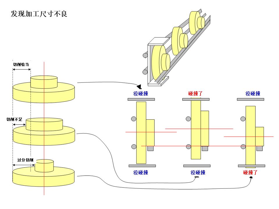

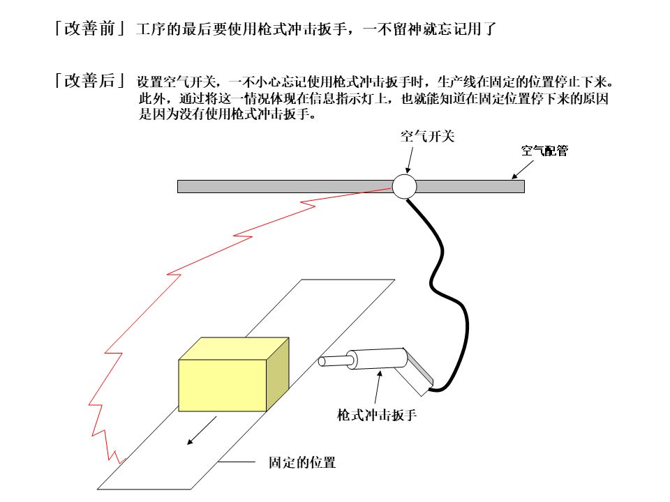

4.哎?工具不好用了呢?漏放可被发现

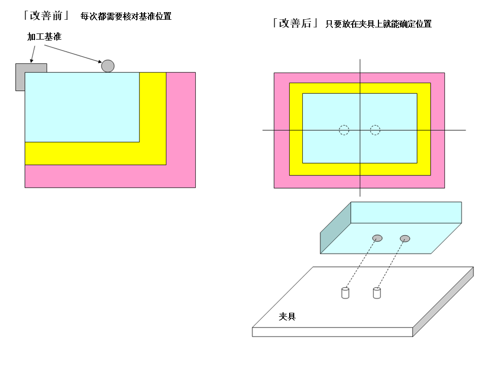

10.定位?瞄准?NO!
