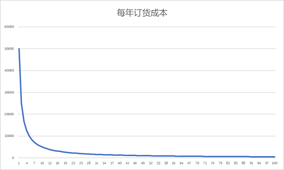

1.订货成本
假设张三每次的订货量是Q,那么他在一年中采购次数就等于500÷Q,这是反比关系,每次买的数量越多,一年中采购次数就越少。
张三每次下单都需要花费一些时间,而时间是有成本的,他在这段时间里可以打几杯咖啡,或是陪顾客聊聊天,他为了下订单,就做不了这些增值的事情了,所以下单是有成本的。
假设张三每次下单补货,不管买多少包咖啡豆,都相当于是100元。每年的总订货成本就等于:
每年订货成本=500/Q×100=50000/Q
如果把订货量定义为从1至100的连续整数,套入上面的公式中,就能得到这样的一条曲线。
张三每次只订购1包豆子,全年他需要采购的次数是500次,年订货成本就是50000元。如果张三为了省事,每次买100包,一年里只需要采购5次,那么年订货成本只需500元。
这条曲线的特征是在最初阶段,随着购买次数的增加,订货成本迅速降低,接下来的降速虽然变慢了,但永远也不会为零。

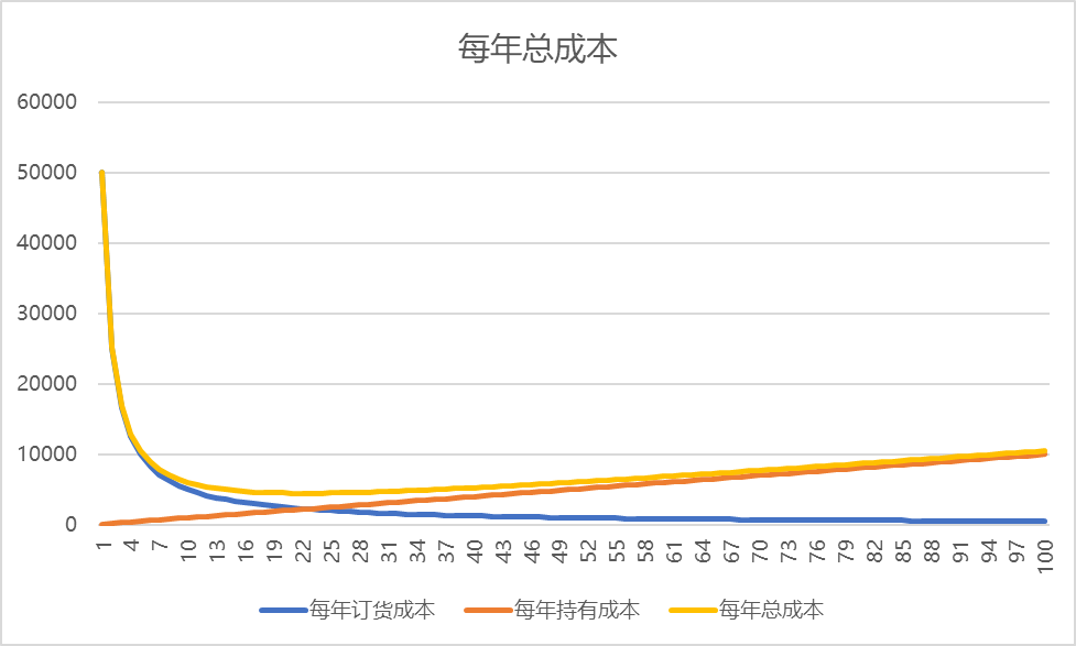

2. 持有成本
咖啡豆不能长期存放,时间久了,咖啡的风味会变差。如果囤积了太多的豆子,还会占用张三的流动资金,会影响他采购其他的原料,他也没有钱去支付店铺租金、工资和其他运营费用。
张三经过测算,每包咖啡豆每年会占用200元的资金成本。为了和订货成本保持一致,要使用相同的单位,于是就得到了每年的持有成本,它等于:
每年持有成本=200×平均库存量
这个公式想要表达的是,豆子的库存越多,张三的持有成本就越高,这点非常符合逻辑。如何来计算平均库存量呢?在EOQ模型里使用的一个非常朴素的方法。
假设张三每次都是等到库存消耗殆尽了才安排补货,而且都是立即到货,每次补货的数量也是固定的,这样他的库存最小值为零,最大值就是经济订货量Q,所以平均库存就是零加上Q除以2。年持有成本就等于了:
每年持有成本=200×Q/2=100×Q
张三的咖啡豆库存越多,它的持有成本就会越高,肯定是成正比关系,make sense,没毛病。
把持有成本的公式也加进去,就会得到这样的一张图。当张三每次只买一包咖啡豆时,年持有成本是100元,当他一次性买100包,年持有成本就高达10000元。
图中订货和持有成本在某处相交了,他们的交叉点,是否可以给我们一些启示呢?
根据此前提出的要求,我们的目标是最小化订货成本和持有成本之和,现在就可以把这两项成本加在一起,得到了这样的公式:
每年总成本=每年订货成本+每年持有成本
=50000/Q+(100×Q)
我们把每年总成本曲线也加进来,就会发现它是一条很有意思的线,一开始随着订货数量的增加而减少,但是到达一定量之后,总成本开始回升,我们要求的就是这条曲线上的最小值,这里就是经济订货量。
求解模型
有两种求解方法,第一种是穷举法,我们知道订货量不可能小于等于零,而且它肯定是一个整数,比如10,20,30,只要把公式列出来,在Excel里输入1到100的数字,然后很快就能计算完毕,在筛选中查找最小的总成本对应的数量就行了。
比如在下面这个公式里,当Q是22时,就能得到最小值4473。
每年总成本=50000/Q+(100×Q)
第二种方法是使用微积分来求解,我们从上面的曲线上看到有一个最小值,而微积分正好可以帮助我们找出那个极值。极值是曲线斜率是零的地方,也就是曲线的“谷底”,可以使用一阶求导来计算。
好了,数学就讲到这儿,不再深入展开求导过程了,否则读者又要跑光了。好在这里有一个公式,可以快速帮我们算出经济订货批量。
EOQ=√((2×年需求量×每次订货成本)/每单位的年度持有成本)
=√((2×500×100)/200)≈22
四舍五入后,张三每次最经济的订货数量就是22包,能够让他获得订货成本和持有成本总和的最小值。
