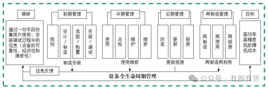

1-3、设备全生命周期管理
设备综合管理是现代设备管理的重要特点,目前在国内外设备管理模式中,具有代表性的是英国模式和日本模式,这两种模式都强调以设备全生命周期为管理对象设备全生命周期管理:
设备全生命周期管理涵盖资产和设备管理,也可以称为设备资产全生命周期管理(Equipment-Asset life-cycle management)它包含了资产和设备管理的全过程从采购、安装、使用、维修、报废等一系列过程,即包括设备管理,也渗透着其全过程的价值变动过程,因此考虑设备全寿命周期管理,要综合考虑设备的可靠性和经济性。
设备全生命周期管理:以生产经营为目标,通过一系列的技术、经济、组织措施,对设备的规划、设计、制造、选型、购置、安装、使用、维护、维修、改造、更新、报废、再制造、再使用、再报废的全过程进行管理。
设备全生命周期管理的意义:
  • 有效研究设备生命周期的故障性和维修性,提高设备的利用率
  • 有效研究磨损的经济规律,对设备的投资、修理和更新进行技术经济分析,实现投入少、产出多、效益高
  • 强调设备一生的管理和控制,将设备设计、制造和使用三者相结合的动态管理,实现实时的信息反馈,实现设备的综合管理
“设备全生命周期管理”的目标:设备寿命周期费用最经济、设备综合产能最高。

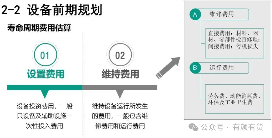

寿命周期费用估算(如图):
寿命周期费用估算是项目规划阶段采用模拟已建成的同类项目或参照经验指标等方法估算设备生命周期的费用,对设备寿命周期费用的估算是对设备进行正确的投资决策的前提,追求寿命周期费用的经济性是现代设备管理的目标。

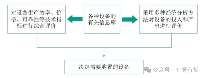

设备可行性分析(如图):

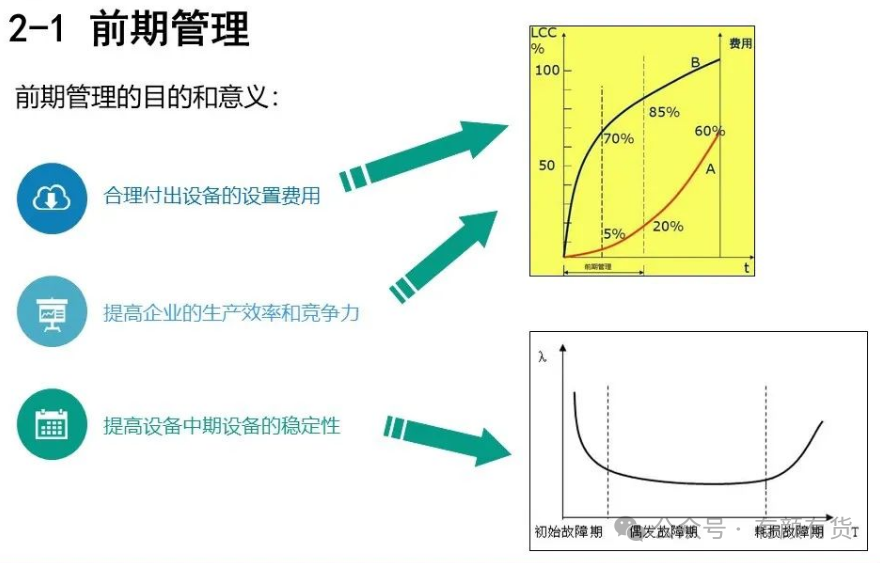

随着设备管理模式的不断转变,设备前期的管理变得越来越重要,由下图可以看出设备前期管理的重要程度已经超过中期和后期管理的总和,经过不完全统计设备前期管理决定了设备寿命周期费用的90%以上,由此可见设备前期管理的必要性。

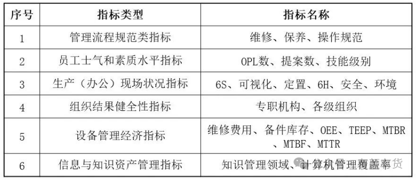

如何制定设备管理标准?
根据设备管理的工作范围和属性,可以将设备管理的管理指标分成六大类,分别为管理流程规范类指标、员工士气和素质水平指标、生产(办公)现场状况指标、组织结果健全性指标、设备管理经济指标、信息与知识资产管理指标。
企业可以根据自身管理的需求制定设备管理的指标,同时制定与之匹配的管理制度支撑指标的运行,完善的设备运行维护管理制度应包含以下四项内容:

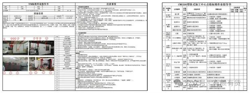

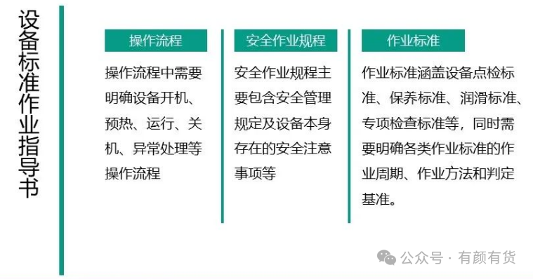

为更好的执行设备管理制度,需要根据设备物理属性及技术参数固化设备作业标准因此可以通过制定设备标准作业指导书规范设备操作流程、安全操作规程和作业标准。
管理标准图例:

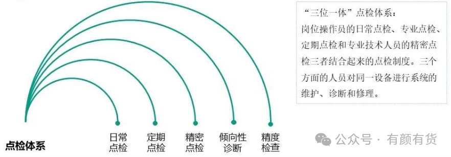

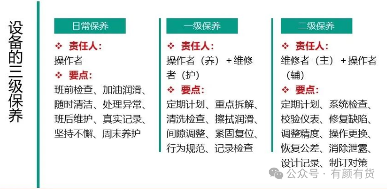

设备维护管理主要分成五个部分:点检、保养、润滑、预防性/预见性维修、故障维修,其中设备点检、保养、润滑为自主保全;设备预防性/预见性维修为计划保全;设备故障维修为专业保全。
设备点检(如图):
设备保养:
保养:通过防止劣化、排除隐患、消除故障,来维持设备原有的工艺性能,达到延长设备使用寿命的目的。

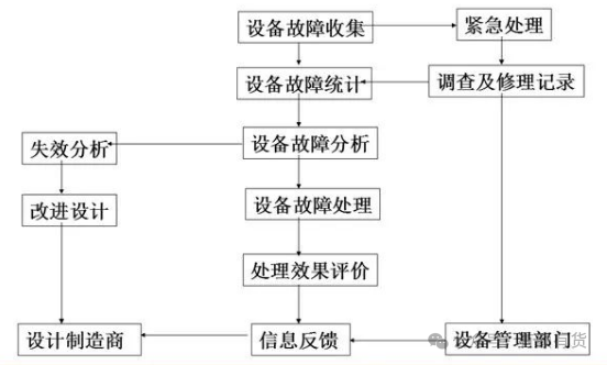

设备故障维修管理:
设备故障是由设备生产方法、使用方法、保养方法、保养方法不当而造成的。
设备故障管理,是对故障发生的要素,包括故障部位,现象,故障的程度,故障原因等进行全面有效的监督,控制,分析,研究,并采取相应的对策以消除故障。设备故障管理是企业现场设备管理的重要内容,是维修管理的基础。

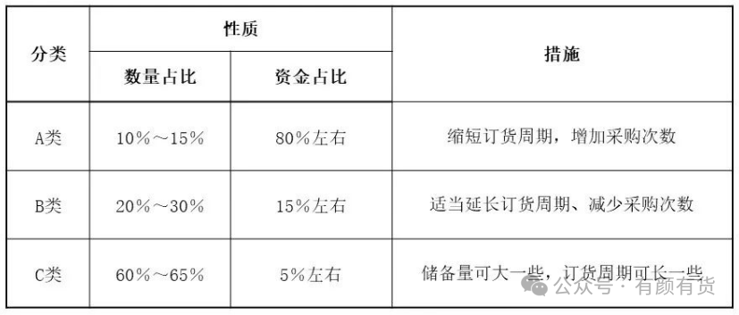

3-5、设备备件管理
设备备件是为了缩短设备维修停歇时间,事先组织采购、制造和储备的配件。备件是设备维修的物质基础,及时供应备件可以缩短修理时间,减少停机损失,提高设备可靠性备件管理的目标是最少的备件资金、合理的库存储备,保证设备维修的需要,不断提高设备的可靠性、维修性和经济性。
如何解决备件库存量与费用的关系?
备件的ABC管理法,是物资管理中ABC分类控制在备件管理中的应用。它是根据备件的品种规格、占用资金和各类备件库存时间、价格差异等因素,采用必要的分类原则而实行的库存管理办法。

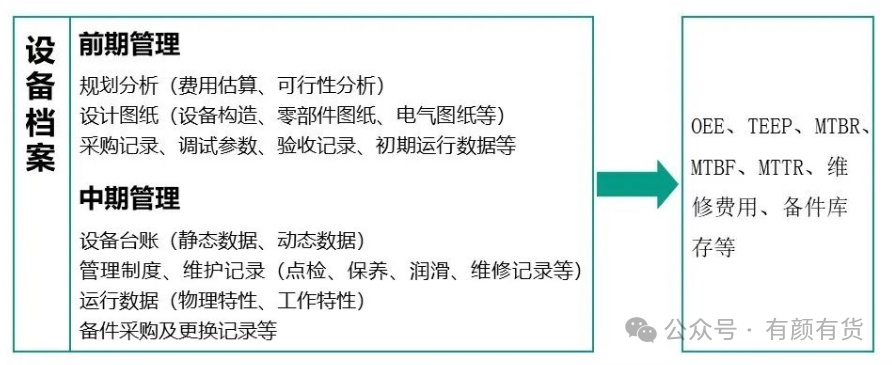

3-6、设备档案管理
从设备生命周期最初的规划开始,规划分析、设计图纸、制造工艺、调试参数、运行参数等数据共同汇聚成设备的档案,一台设备的档案应该贯穿于整个生命周期,设备档案的管理,可以实现设备故障的可追溯性,有利于开展设备故障分析、设备备件采购及后期设备规划的参考。

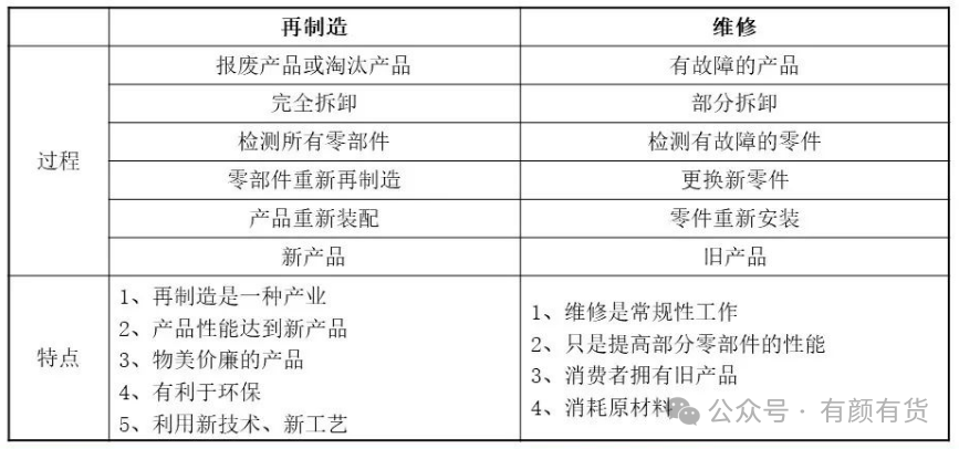

5、设备再制造管理与流程
5-1、设备再制造管理

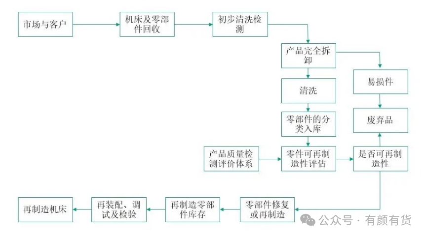

再制造是使报废产品经过拆卸、清洗、检验、翻新修理和再装配的过程,通过再制造使设备恢复或者接近于新设备的性能标准,从而达到可持续发展的目标。
再制造和维修都可以使设备获得正常的使用功能,但是设备再制造与通常的设备维修在过程和特点上有着显著的区别。
5-2、设备再制造流程(如图):

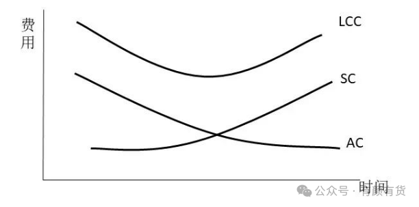

1、设备全生命周期费用(概述)

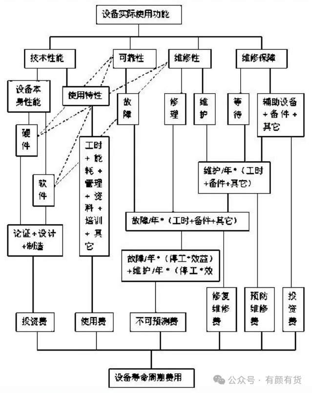

设备寿命周期费用(LCC)是指设备在整个寿命周期内所用的总费用之和,包括设置费(AC)和维持费(SC)。
AC——设备设置费,包括研究费(规划/调研费)、设计所用费、制造所用费、设备购置费、运输费、安装调试费等;
SC——设备维持费,包括能源消耗费、维修费、操作工人工资、报废费及与设备有关的各种杂费和管理费。
AC具有不可再现性,即一次性,SC则具有再现性,非一次性。如果在设备运行使用中管理不当、维修不及时,都可能使这个再现性费用增加,有时可能是购置费的几倍甚至几十倍。统计表明,影响设备寿命周期费用经济性的主要因素是运行及维修,这方面的费用可以占到设备寿命周期费用的一半或更高。
LCC由设备设置费用和维持费用组成,将其细化为投资费用、使用费用、维修费用、不可预测费用等,由此再一步步推导设备全生命周期管理过程,可以看出影响LCC的因素贯穿着整个设备全生命周期管理过程。

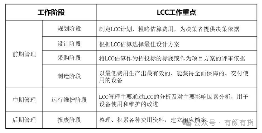

在设备全生命周期的各个阶段,LCC工作的侧重点也不相同,具体如下:
设备规划阶段:

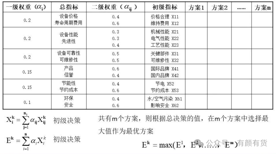

可以采用模糊综合评价法、灰色综合评价法对LCC开展分析,将生产使用、技术先进与经济合理三者进行统一权衡,开展设备的选型工作,最终选择最优方案。

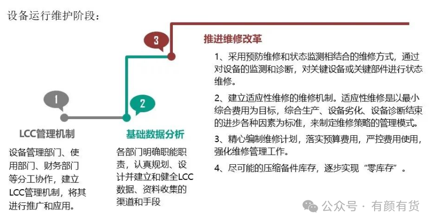

设备运行维护阶段(如下图):

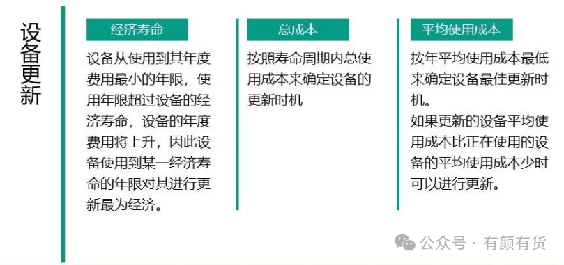

设备报废更新:
设备更新应根据经济效益来确定,不能简单的按照设备的寿命来划分。
什么时候更新最合适,应以经济有利为依据,其更新实际的选择应视具体条件有所不同。
