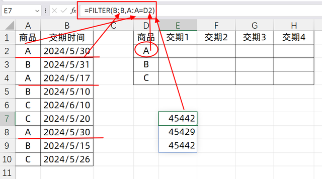

举个工作实例,左边是各种商品的订单明细表,摘出来了重要的2列用来分析
每种商品,它会收到多条订单,因此有多个交期
现在需要把每种商品的交期给列出来:
典型的一对多查找匹配问题,我们用Filter公式解决起来就很快
1、一对多匹配
当我们在表格里面,输入的公式是:
=FILTER(B:B,A:A=D2)
它的意思是,返回B列的结果,条件是A列里面查找D2单元格的值
也就是把商品A,对应的交期时间,全部列出来了
因为时间数据在常规格式下是数字,只需要将格式调整成日期就可以了

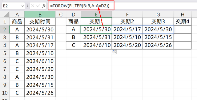

这是竖向展示的结果,但是我们需要横向展示,所以我们可以输入公式:
=TOROW(FILTER(B:B,A:A=D2))
TOROW可以将竖向的数据,转换成横向的
然后向下填充,就可以了结果

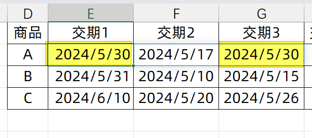

2、数据去重
如果细心的你会发现,里面的订单,有的交期是一样的,因此我们没必要展示出两格数据:
如果说我们要去重,显示交期结果呢?

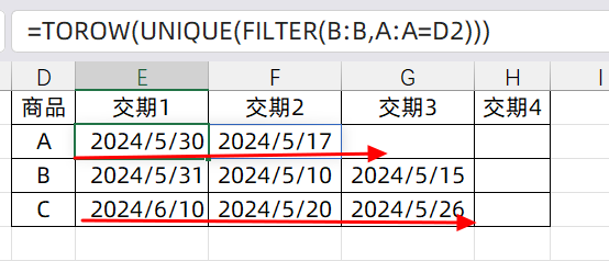

其实很简单,只需要在FILTER公式外面套一个UNIQUE就可以了,它可以对去除重复的数据,只保留唯一值,所以我们输入的公式是:
=TOROW(UNIQUE(FILTER(B:B,A:A=D2)))
