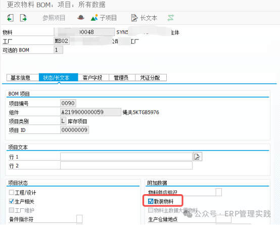

四、散装物料的标识设置
 SAP系统可以在物料主数据设置物料为散装物料:
 也可在BOM中设置为散装物料:
 物料主数据设置散装标识之后,在搭建BOM时会自动继承物料主数据数据。

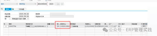

六、散装物料的发料
 一般来说,散装物料的领用由生产人员根据生产计划定期性的去发起,仓库人员拣配物料之后,通过201移动类型进行发料到相应的成本中心。
