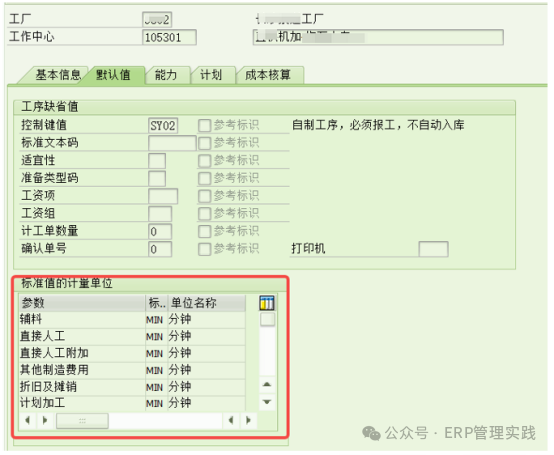

2默认值视图
工作中心默认值的计量单位需要维护,不然工艺路线下发的时候无单位的工时会置零。

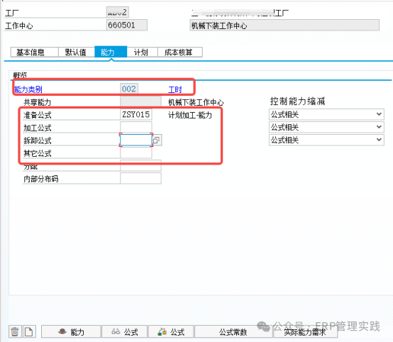

3、能力视图
①能力类别:指工作中心包含的能力,工时或机器,当工作中心即包含人工又包含机器时,以主要能力类别定义。
②准备公式、加工公式、拆卸公式:是决定所设置的时间参数应用于能力的计算方法。
