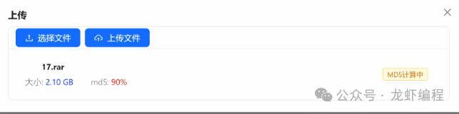

    如果文件过大的话,即使采用分片的方式计算文件的MD5值也是非常慢的,所以设计的时候可以使用一个进度条的方式让用户知道当前正在解析文件并且当前的解析进度是多少,如下设计的解析文件的进度图:

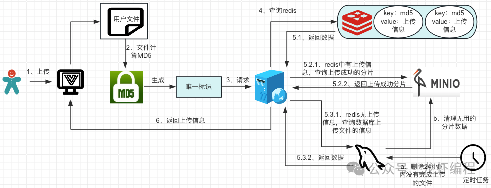

2、判断当前的文件上传信息
    前端计算文件的MD5值后可以唯一标识这个文件,然后前端将MD5值传给后端,后端告诉前端当前的文件是否上传过
后端拿到MD5的值后到Redis中查询是否存在上传的记录信息:
(1)如果Redis中存在文件上传的信息,那么需要查询MinIO上已经上传成功的分片,计算未上传成功的分片信息,封装成对象返回给前端。
(2)如果Redis中没有数据的,查询数据库是否有文件的上传信息,数据库中要么文件已经完成上传并有文件在MinIO上的地址信息,要么就是没有上传(文件首次上传),结果封装成对象返回给前端。
核心代码:
/** * 检查当前文件的上传情况 * * @param md5 文件的md5标识 */public FileUploadInfo checkFileUploadByMd5(String md5) {        //查询redis是否存在文件的上传信息        FileUploadInfo fileUploadInfo = RedisUtils.get(md5);        //Redis中存在上传信息        if (Objects.nonNull(fileUploadInfo)) {            //获取已经上传成功的分片信息            List<Integer> listParts = minioUtil.getListParts(fileUploadInfo.getObject(), fileUploadInfo.getUploadId());            fileUploadInfo.setListParts(listParts);            return fileUploadInfo;        }        //查询数据库是否有上传记录        File file = filesMapper.selectUpdaLoadByMd5(md5);        if (file != null) {            //标识文件之前已经上传成功了,直接返回其在MinIO上的地址            FileUploadInfo dbFileInfo = BeanUtils.copyProperties(file, FileUploadInfo.class);            return dbFileInfo;        }        return null;    }

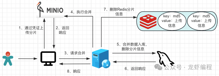

4、前端上传分片和请求后端合并文件
    前端通过后端的凭证开始上传分片信息,分片上传完成之后请求后端将分片的合并成一个完整的文件,然后获取到完成的文件地址保存到数据库。
核心代码:
@Overridepublic String mergeMultipartUpload(String md5) {     //获取Redis中上传文件的信息     FileUploadInfo redisFileUploadInfo = RedisUtils.get(md5);     String fileUrl = StrUtil.format("{}/{}/{}", minioConfigInfo.getEndpoint(), minioConfigInfo.getBucket(), redisFileUploadInfo.getObject());    //组装数据库实体     Files file = BeanUtils.copyProperties(redisFileUploadInfo, Files.class);     file.setUrl(fileUrl);     file.setBucket(minioConfigInfo.getBucket());          //分片为1时不需要合并,否则合并      if (redisFileUploadInfo.getChunkCount() == 1 ||           minioUtil.mergeMultipartFile(redisFileUploadInfo.getObject(), redisFileUploadInfo.getUploadId())) {            filesMapper.insertFile(file);            //删除Redis中分片的信息            redisUtil.del(md5);            return fileUrl;        }        //抛出异常提示       throw new BussinessException();    }
