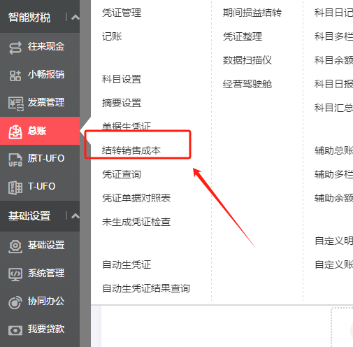

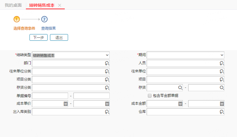

2、当业务流程为【业务仓库合并管理】情况下:
可以通过总账-日常业务-中的【结转销售成本】来实现。

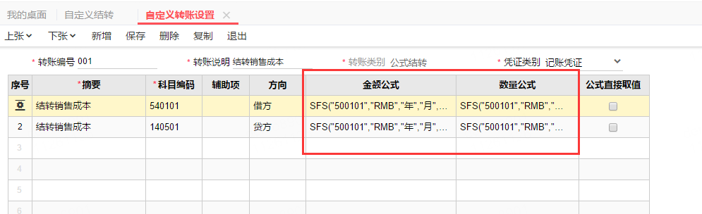

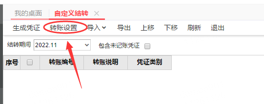

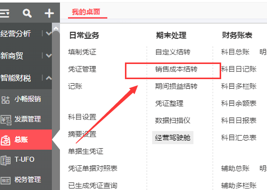

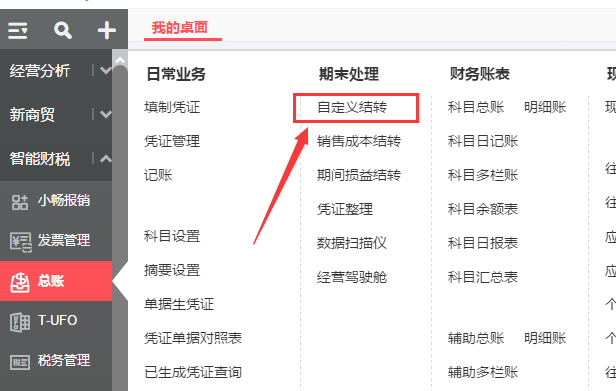

只启用了【总账】情况下,销售成本结转可以通过:
1.总账-期末处理-【自定义结转】-转账类别选择【公式结转】来实现。
2.总账-期末处理-【销售成本结转】,分别录入库存商品、主营业务收入以及主营业务成本科目来实现。
