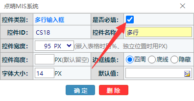

第一种方法:模板设计中,双击多行输入框,勾选必填即可。
第二种:用提交前JS,假设多行输入框ID是CS18,提交前JS填写 if(document.getElementById('CS18').value==''){alert('多行输入框禁止为空!');return false;}
