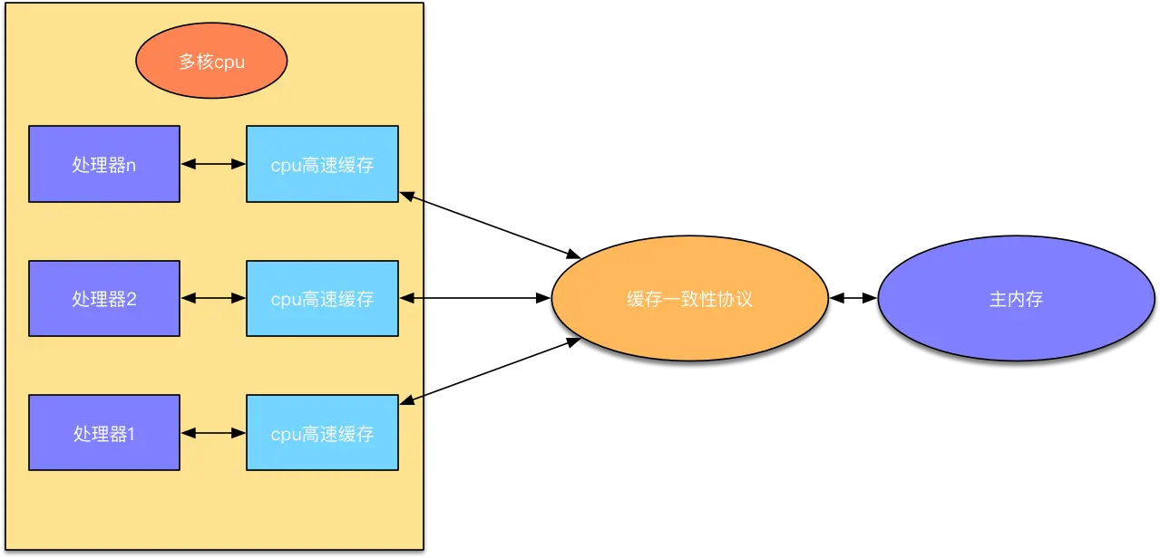

cpu上加入了高速缓存这样做解决了处理器和内存的矛盾(一快一慢),但是引来的新的问题 - 缓存一致性

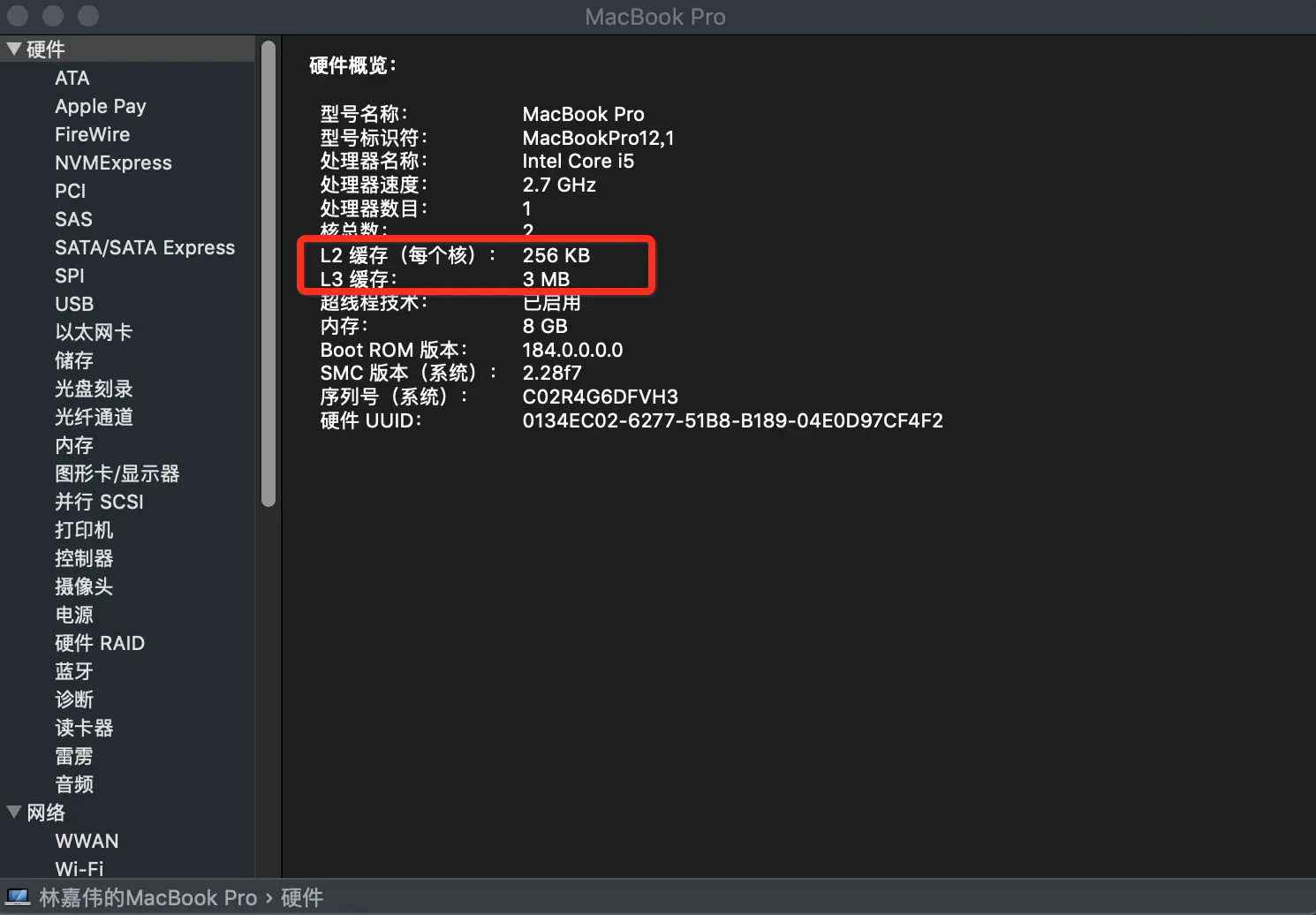

在多核cpu中,每个处理器都有各自的高速缓存(L1,L2,L3),而主内存确只有一个 。
以我的pc为例,因为cpu成本高,缓存区一般也很小。
CPU要读取一个数据时,首先从一级缓存中查找,如果没有找到再从二级缓存中查找,如果还是没有就从三级缓存或内存中查找,每个cpu有且只有一套自己的缓存。
如何保证多个处理器运算涉及到同一个内存区域时,多线程场景下会存在缓存一致性问题,那么运行时保证数据一致性?
为了解决这个问题,各个处理器需遵循一些协议保证一致性。【如MSI,MESI啥啥的协议。。】

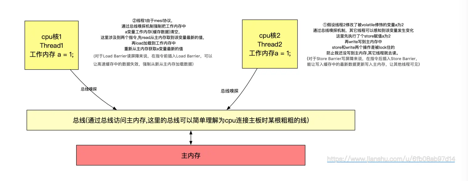

volatile型变量
当我们声明某个变量为volatile修饰时,这个变量就有了线程可见性,volatile通过在读写操作前后添加内存屏障。
用代码可以这么理解
//相当于读写时加锁,保证及时可见性,并发时不被随意修改。public class SynchronizedInteger {
  private long value;
  public synchronized int get() {
    return value;
  public synchronized void set(long value) {
    this.value = value;
volatile型变量拥有如下特性
可见性,对于一个该变量的读,一定能看到读之前最后的写入。
防止指令重排序,执行代码时,为了提高执行效率,会在不影响最后结果的前提下对指令进行重新排序,使用volatile可以防止,比如单例模式双重校验锁的创建中有使用到,如(https://www.jianshu.com/p/b30a4d568be4)注意的是volatile不具有原子性,如volatile++这样的复合操作,这里感谢大家的指正。
至于volatile底层是怎么实现保证不同线程可见性的,这里涉及到的就是硬件上的,被volatile修饰的变量在进行写操作时,会生成一个特殊的汇编指令,该指令会触发mesi协议,会存在一个总线嗅探机制的东西,简单来说就是这个cpu会不停检测总线中该变量的变化,如果该变量一旦变化了,由于这个嗅探机制,其它cpu会立马将该变量的cpu缓存数据清空掉,重新的去从主内存拿到这个数据。简单画了个图。

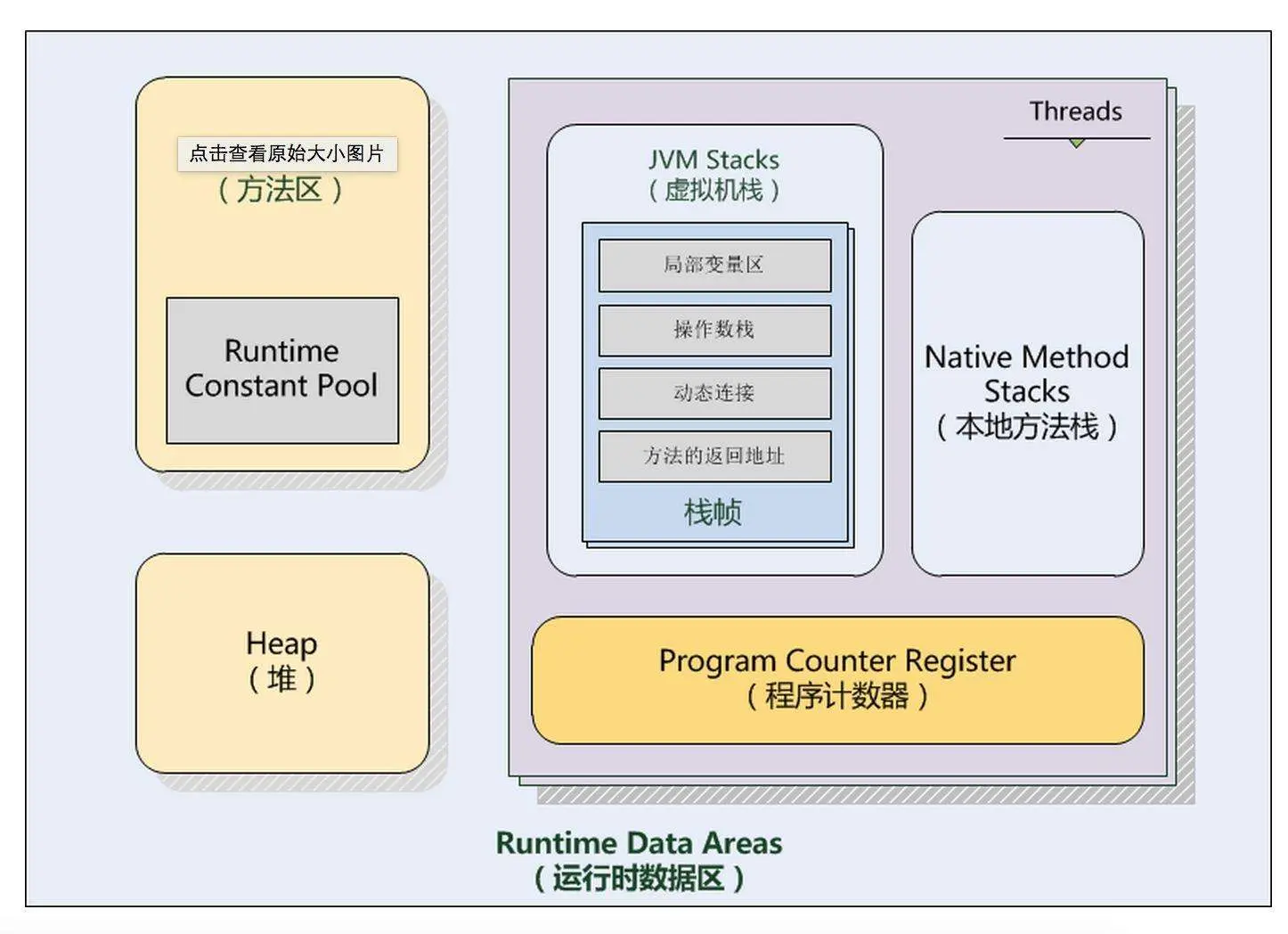

从下面这张图可以看出来,Java数据区域分为五大数据区域。这些区域各有各的用途,创建及销毁时间。
其中方法区和堆是所有线程共享的,栈,本地方法栈和程序虚拟机则为线程私有的。
根据java虚拟机规范,java虚拟机管理的内存将分为下面五大区域。
jmm
2.1 五大内存区域

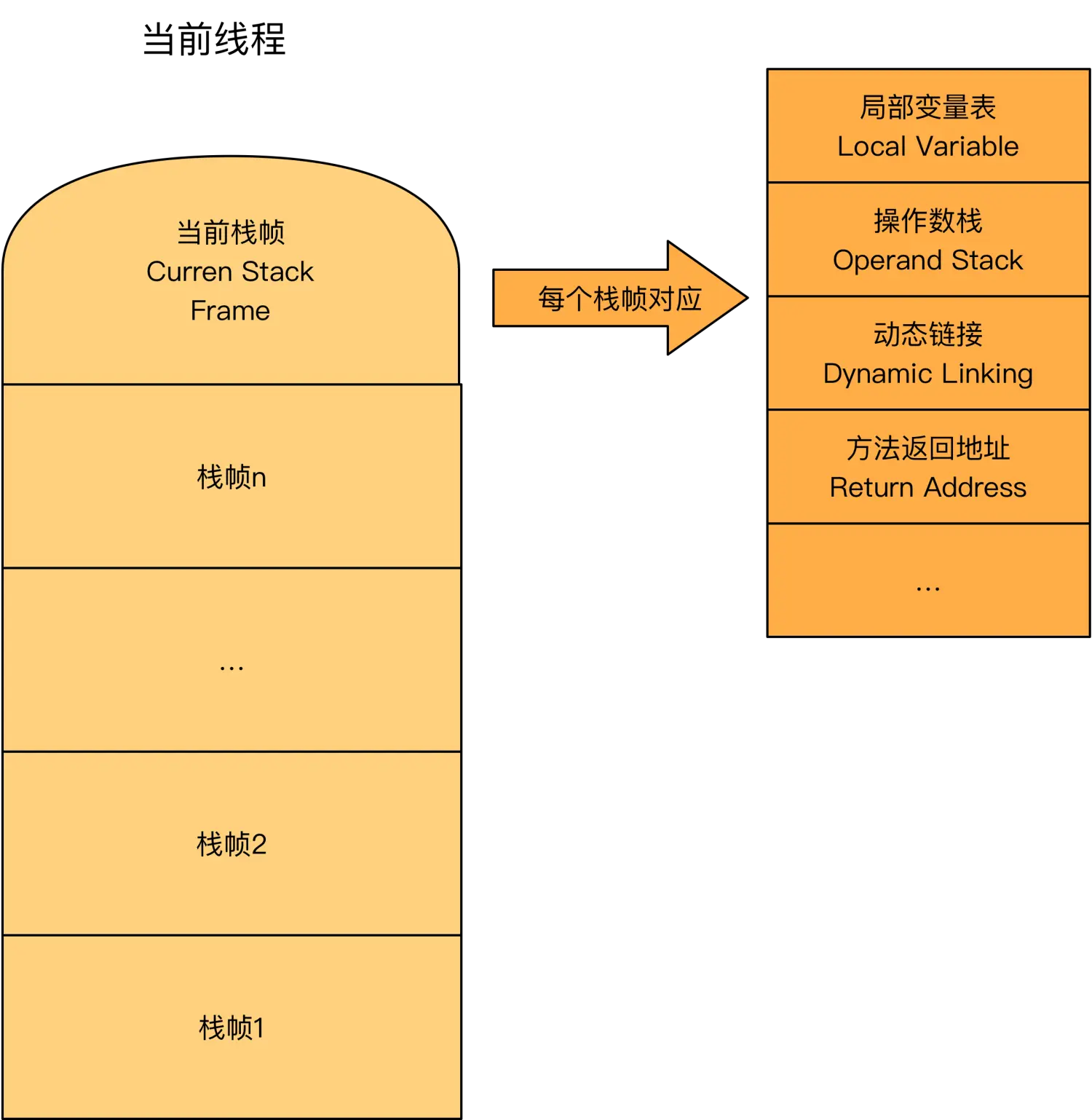

每个方法被执行的时候都会创建一个栈帧用于存储局部变量表,操作栈,动态链接,方法出口等信息。每一个方法被调用的过程就对应一个栈帧在虚拟机栈中从入栈到出栈的过程。【栈先进后出,下图栈1先进最后出来】
对于栈帧的解释参考 Java虚拟机运行时栈帧结构
栈帧: 是用来存储数据和部分过程结果的数据结构。
栈帧的位置:  内存 -> 运行时数据区 -> 某个线程对应的虚拟机栈 -> here[在这里]栈帧大小确定时间: 编译期确定,不受运行期数据影响。
通常有人将java内存区分为栈和堆,实际上java内存比这复杂,这么区分可能是因为我们最关注,与对象内存分配关系最密切的是这两个。
平时说的栈一般指局部变量表部分。
局部变量表:一片连续的内存空间,用来存放方法参数,以及方法内定义的局部变量,存放着编译期间已知的数据类型(八大基本类型和对象引用(reference类型),returnAddress类型。它的最小的局部变量表空间单位为Slot,虚拟机没有指明Slot的大小,但在jvm中,long和double类型数据明确规定为64位,这两个类型占2个Slot,其它基本类型固定占用1个Slot。
reference类型:与基本类型不同的是它不等同本身,即使是String,内部也是char数组组成,它可能是指向一个对象起始位置指针,也可能指向一个代表对象的句柄或其他与该对象有关的位置。
returnAddress类型:指向一条字节码指令的地址【深入理解Java虚拟机】怎么理解returnAddress
栈帧
需要注意的是,局部变量表所需要的内存空间在编译期完成分配,当进入一个方法时,这个方法在栈中需要分配多大的局部变量空间是完全确定的,在方法运行期间不会改变局部变量表大小。

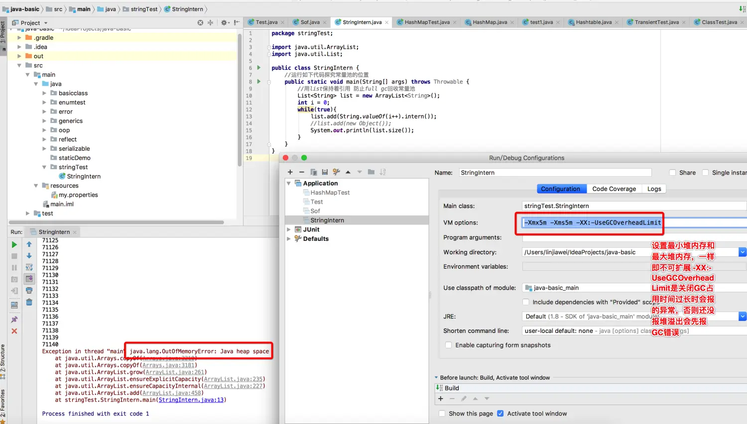

public class StringIntern {
    //运行如下代码探究运行时常量池的位置
    public static void main(String[] args) throws Throwable {
        //用list保持着引用 防止full gc回收常量池
        List<String> list = new ArrayList<String>();
        int i = 0;
        while(true){
            list.add(String.valueOf(i++).intern());
    }}//如果在jdk1.6环境下运行 同时限制方法区大小 将报OOM后面跟着PermGen space说明方法区OOM,即常量池在永久代//如果是jdk1.7或1.8环境下运行 同时限制堆的大小  将报heap space 即常量池在堆中

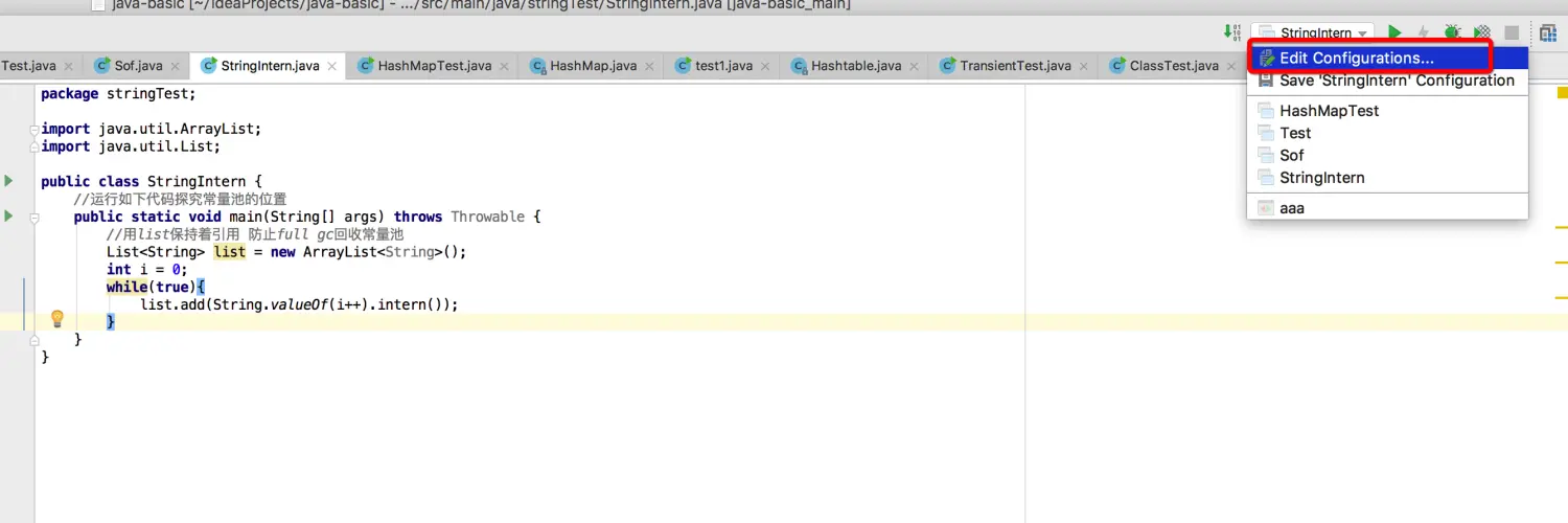

idea设置相关内存大小设置
这边不用全局的方式,设置main方法的vm参数。
做相关设置,比如说这边设定堆大小。(-Xmx5m -Xms5m -XX:-UseGCOverheadLimit)
这边如果不设置UseGCOverheadLimit将报java.lang.OutOfMemoryError: GC overhead limit exceeded,
这个错是因为GC占用了多余98%(默认值)的CPU时间却只回收了少于2%(默认值)的堆空间。目的是为了让应用终止,给开发者机会去诊断问题。一般是应用程序在有限的内存上创建了大量的临时对象或者弱引用对象,从而导致该异常。虽然加大内存可以暂时解决这个问题,但是还是强烈建议去优化代码,后者更加有效,也可通过UseGCOverheadLimit避免[不推荐,这里是因为测试用,并不能解决根本问题]

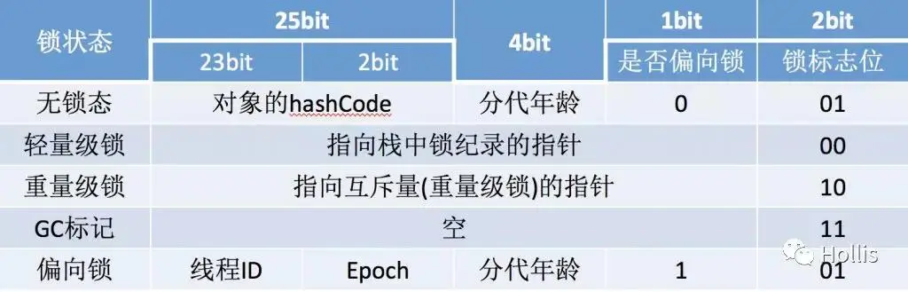

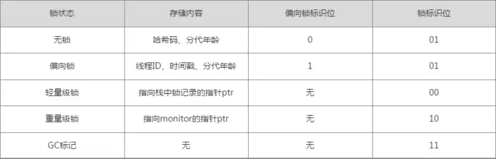

2.2.1 对象头【markword】
在32位系统下,对象头8字节,64位则是16个字节【未开启压缩指针,开启后12字节】。
markword很像网络协议报文头,划分为多个区间,并且会根据对象的状态复用自己的存储空间。
为什么这么做:省空间,对象需要存储的数据很多,32bit/64bit是不够的,它被设计成非固定的数据结构以便在极小的空间存储更多的信息,
假设当前为32bit,在对象未被锁定情况下。25bit为存储对象的哈希码、4bit用于存储分代年龄,2bit用于存储锁标志位,1bit固定为0。
不同状态下存放数据

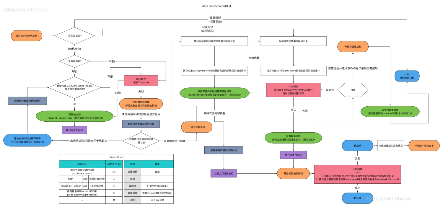

这其中锁标识位需要特别关注下。锁标志位与是否为偏向锁对应到唯一的锁状态
锁的状态分为四种无锁状态偏向锁轻量级锁重量级锁
不同状态时对象头的区间含义,如图所示。
HotSpot底层通过markOop实现Mark Word,具体实现位于markOop.hpp文件。
markOop中提供了大量方法用于查看当前对象头的状态,以及更新对象头的数据,为synchronized锁的实现提供了基础。[比如说我们知道synchronized锁的是对象而不是代码,而锁的状态保存在对象头中,进而实现锁住对象]。
关于对象头和锁之间的转换,网上大神总结

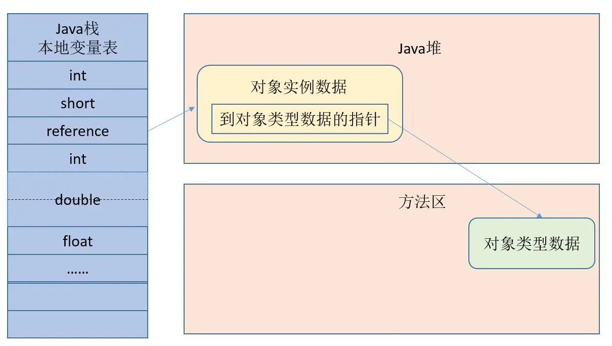

2.3 对象的访问定位
java程序需要通过引用(ref)数据来操作堆上面的对象,那么如何通过引用定位、访问到对象的具体位置。
对象的访问方式由虚拟机决定,java虚拟机提供两种主流的方式
1.句柄访问对象
2.直接指针访问对象。(Sun HotSpot使用这种方式)
参考Java对象访问定位

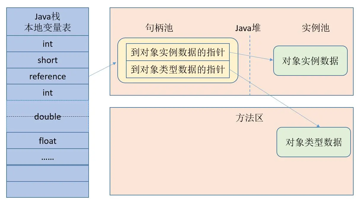

2.3.1 句柄访问
简单来说就是java堆划出一块内存作为句柄池,引用中存储对象的句柄地址,句柄中包含对象实例数据、类型数据的地址信息。
优点:引用中存储的是稳定的句柄地址,在对象被移动【垃圾收集时移动对象是常态】只需改变句柄中实例数据的指针,不需要改动引用【ref】本身。
2.3.2 直接指针
与句柄访问不同的是,ref中直接存储的就是对象的实例数据,但是类型数据跟句柄访问方式一样。
优点:优势很明显,就是速度快,相比于句柄访问少了一次指针定位的开销时间。【可能是出于Java中对象的访问时十分频繁的,平时我们常用的JVM HotSpot采用此种方式】

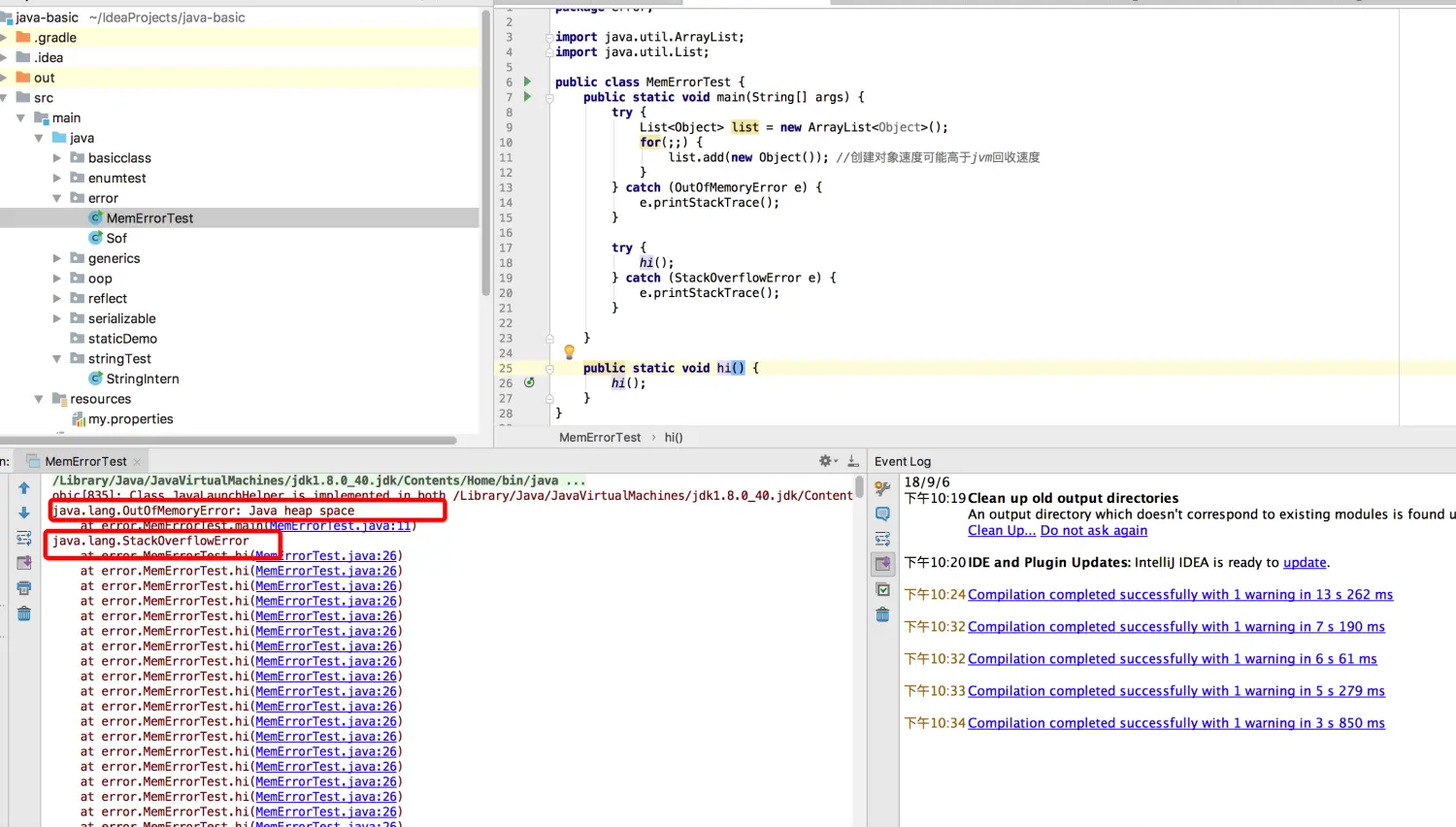

两个基本的例子
public class MemErrorTest {
    public static void main(String[] args) {
        try {
            List<Object> list = new ArrayList<Object>();
            for(;;) {
                list.add(new Object()); //创建对象速度可能高于jvm回收速度
        } catch (OutOfMemoryError e) {
            e.printStackTrace();
        try {
            hi();//递归造成StackOverflowError 这边因为每运行一个方法将创建一个栈帧,栈帧创建太多无法继续申请到内存扩展
        } catch (StackOverflowError e) {
    public static void hi() {
        hi();

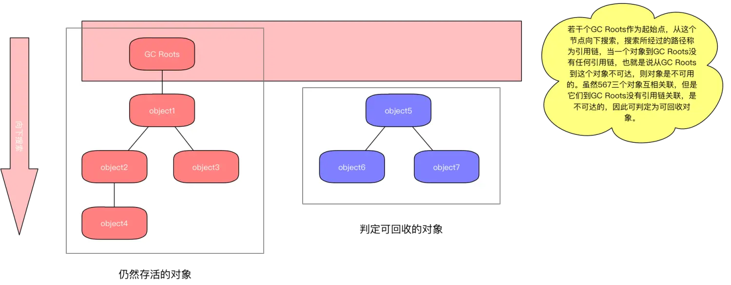

2.可达性分析算法
目前主流的商用语言[如java、c#]采用的是可达性分析算法判断对象是否存活。这个算法有效解决了循环利用的弊端。
它的基本思路是通过一个称为“GC Roots”的对象为起始点,搜索所经过的路径称为引用链,当一个对象到GC Roots没有任何引用跟它连接则证明对象是不可用的。
可作为GC Roots的对象有四种
①虚拟机栈(栈桢中的本地变量表)中的引用的对象。
②方法区中的类静态属性引用的对象,一般指被static修饰引用的对象,加载类的时候就加载到内存中。
③方法区中的常量引用的对象,④本地方法栈中JNI(native方法)引用的对象

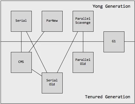

6.垃圾收集器
如果说垃圾回收算法是内存回收的方法论,那么垃圾收集器就是具体实现。jvm会结合针对不同的场景及用户的配置使用不同的收集器。
年轻代收集器
Serial、ParNew、Parallel Scavenge
老年代收集器
Serial Old、Parallel Old、CMS收集器
特殊收集器

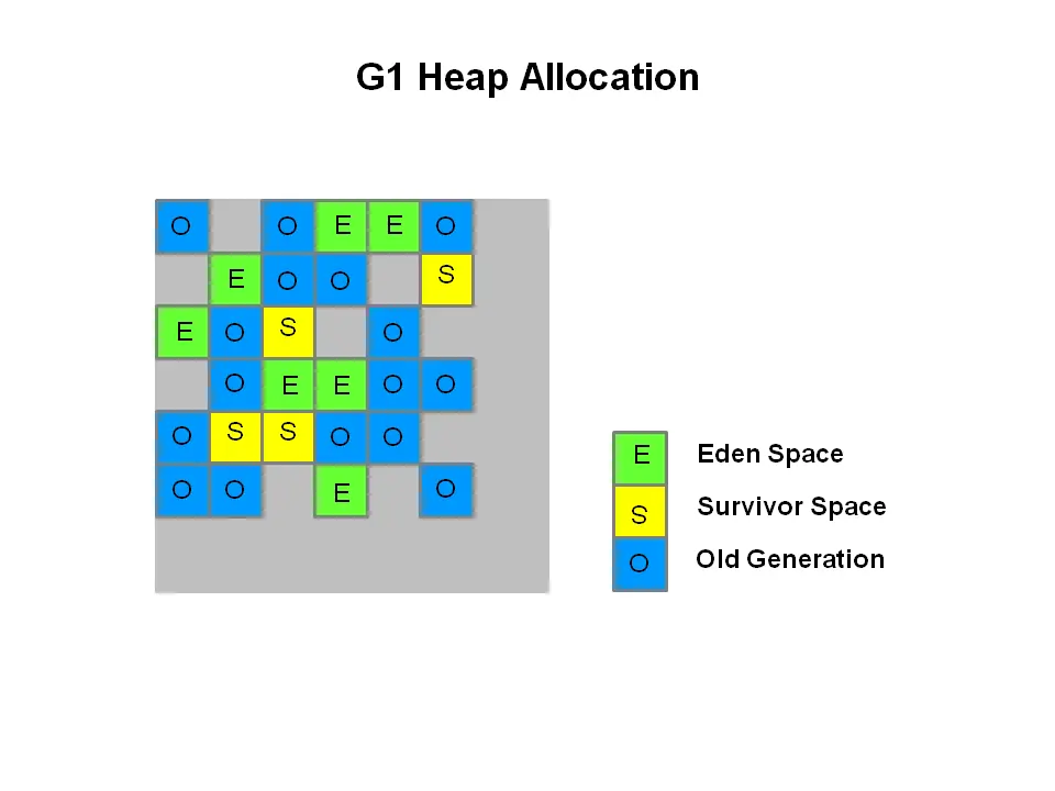

G1收集器[新型,不在年轻、老年代范畴内]
收集器,连线代表可结合使用
新生代收集器

6.3 Parallel Scavenge
采用复制算法的收集器,和ParNew一样支持多线程。
但是该收集器重点关心的是吞吐量【吞吐量 = 代码运行时间 / (代码运行时间 + 垃圾收集时间)  如果代码运行100min垃圾收集1min,则为99%】
对于用户界面,适合使用GC停顿时间短,不然因为卡顿导致交互界面卡顿将很影响用户体验。
对于后台
高吞吐量可以高效率的利用cpu尽快完成程序运算任务,适合后台运算
Parallel Scavenge注重吞吐量,所以也成为"吞吐量优先"收集器。
老年代收集器
6.4 Serial Old
和新生代的Serial一样为单线程,Serial的老年代版本,不过它采用"标记-整理算法",这个模式主要是给Client模式下的JVM使用。
如果是Server模式有两大用途
1.jdk5前和Parallel Scavenge搭配使用,jdk5前也只有这个老年代收集器可以和它搭配。
2.作为CMS收集器的后备。
6.5 Parallel Old
支持多线程,Parallel Scavenge的老年版本,jdk6开始出现, 采用"标记-整理算法"【老年代的收集器大都采用此算法】
在jdk6以前,新生代的Parallel Scavenge只能和Serial Old配合使用【根据图,没有这个的话只剩Serial Old,而Parallel Scavenge又不能和CMS配合使用】,而且Serial Old为单线程Server模式下会拖后腿【多核cpu下无法充分利用】,这种结合并不能让应用的吞吐量最大化。
Parallel Old的出现结合Parallel Scavenge,真正的形成“吞吐量优先”的收集器组合。

g1是区域化的,它将java堆内存划分为若干个大小相同的区域【region】,jvm可以设置每个region的大小(1-32m,大小得看堆内存大小,必须是2的幂),它会根据当前的堆内存分配合理的region大小。
jdk7中计算region的源码,这边博主看了下也看不怎么懂,也翻了下openjdk8的看了下关于region的处理似乎不太一样。。
g1通过并发(并行)标记阶段查找老年代存活对象,通过并行复制压缩存活对象【这样可以省出连续空间供大对象使用】。
g1将一组或多组区域中存活对象以增量并行的方式复制到不同区域进行压缩,从而减少堆碎片,目标是尽可能多回收堆空间【垃圾优先】,且尽可能不超出暂停目标以达到低延迟的目的。

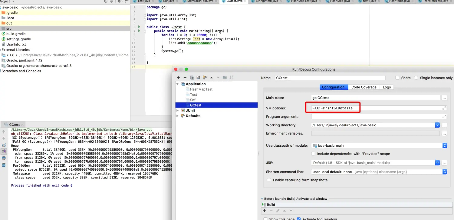

这边我在idea上试了个小例子,需要在idea配置参数(-XX:+PrintGCDetails)。
public class GCtest {
        for(int i = 0; i < 10000; i++) {
            List<String> list = new ArrayList<>();
            list.add("aaaaaaaaaaaaa");
        System.gc();
[GC (System.gc()) [PSYoungGen: 3998K->688K(38400K)] 3998K->696K(125952K), 0.0016551 secs[本次回收时间]] [Times: user=0.01 sys=0.00, real=0.00 secs]
[Full GC (System.gc()) [PSYoungGen: 688K->0K(38400K)] [ParOldGen: 8K->603K(87552K)] 696K->603K(125952K), [Metaspace: 3210K->3210K(1056768K)], 0.0121034 secs] [Times: user=0.01 sys=0.00, real=0.01 secs]
Heap
 PSYoungGen[年轻代]      total 38400K, used 333K [0x0000000795580000, 0x0000000798000000, 0x00000007c0000000)
  eden space 33280K, 1% used [0x0000000795580000,0x00000007955d34a8,0x0000000797600000)
  from space 5120K, 0% used [0x0000000797600000,0x0000000797600000,0x0000000797b00000)
  to   space 5120K, 0% used [0x0000000797b00000,0x0000000797b00000,0x0000000798000000)
 ParOldGen[老年代]       total 87552K, used 603K [0x0000000740000000, 0x0000000745580000, 0x0000000795580000)
  object space 87552K, 0% used [0x0000000740000000,0x0000000740096fe8,0x0000000745580000)
 Metaspace[元空间]      used 3217K, capacity 4496K, committed 4864K, reserved 1056768K
  class space    used 352K, capacity 388K, committed 512K, reserved 1048576K

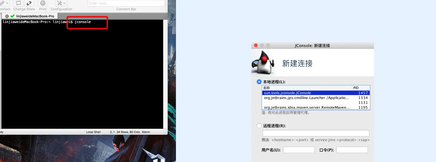

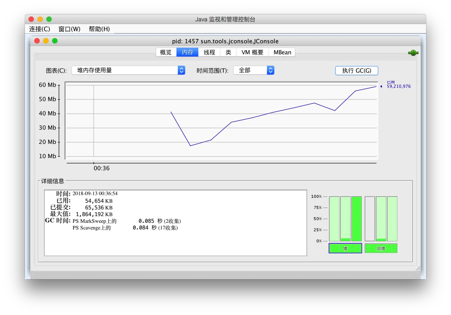

8.3 自带的jconsole工具、jstat命令
终端输入jconsole就会出现jdk自带的gui监控工具
jconsole
可以根据内存使用情况间接了解内存使用和gc情况
jconsole

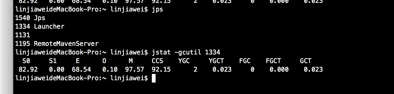

jstat命令
比如jstat -gcutil pid查看对应java进程gc情况
jstat
s0: 新生代survivor space0简称 就是准备复制的那块 单位为%s1:指新生代s1已使用百分比,为0的话说明没有存活对象到这边e:新生代eden(伊甸园)区域(%)o:老年代(%)ygc:新生代  次数ygct:minor gc耗时fgct:full gc耗时(秒)GCT: ygct+fgct 耗时

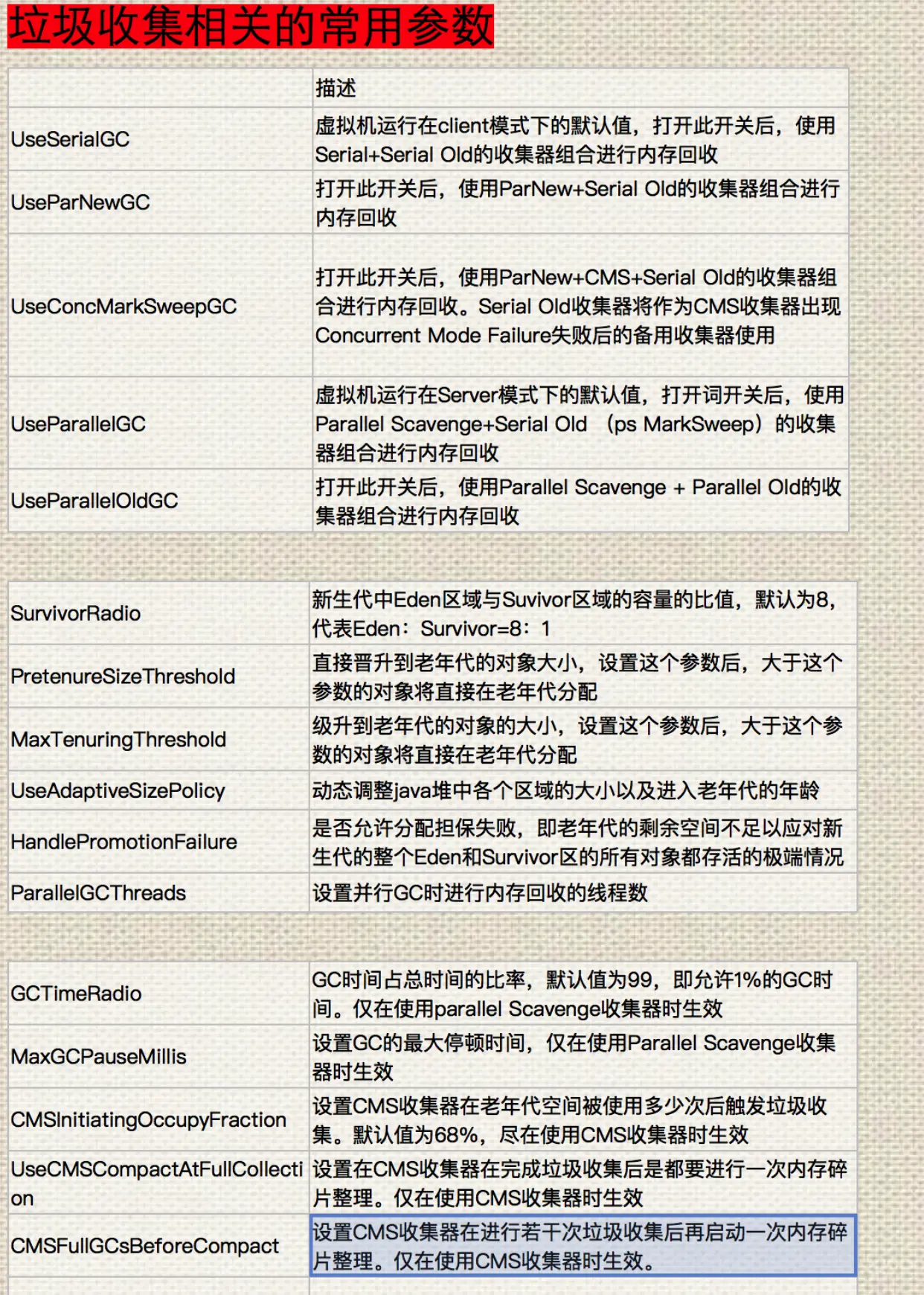

并不是所有的垃圾收集器都是默认开启的,有些得通过设置相应的开关参数才会使用。比如说cms,需设置(XX:+UseConcMarkSweepGC)

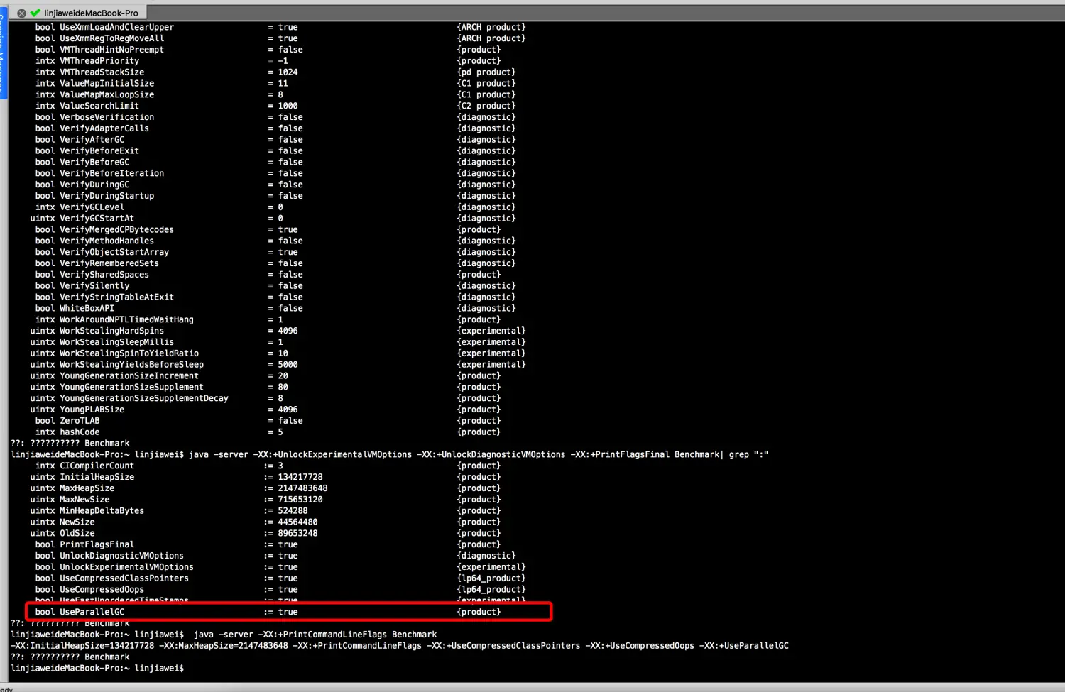

这边有几个实用的命令,比如说server模式下
#UnlockExperimentalVMOptions UnlockDiagnosticVMOptions解锁获取jvm参数,PrintFlagsFinal用于输出xx相关参数,以Benchmark类测试,这边会有很多结果 大都看不懂- - 在这边查(usexxxxxxgc会看到jvm不同收集器的开关情况)
java -server -XX:+UnlockExperimentalVMOptions -XX:+UnlockDiagnosticVMOptions -XX:+PrintFlagsFinal Benchmark
#后面跟| grep ":"获取已赋值的参数[加:代表被赋值过]
java -server -XX:+UnlockExperimentalVMOptions -XX:+UnlockDiagnosticVMOptions -XX:+PrintFlagsFinal Benchmark| grep ":"
#获得用户自定义的设置或者jvm设置的详细的xx参数和值
java -server -XX:+PrintCommandLineFlags Benchmark
本人用的jdk8,这边UseParallelGC为true,参考深入理解jvm那本书说这个是Parallel Scavenge+Serial old搭配组合的开关,但是网上又说8默认是Parallel Scavenge+Parallel Old,我还是信书的吧 - -。
更多相关参数来源
常用参数
据说更高版本的jvm默认使用g1
