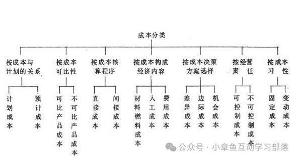

 2). 成本的分类

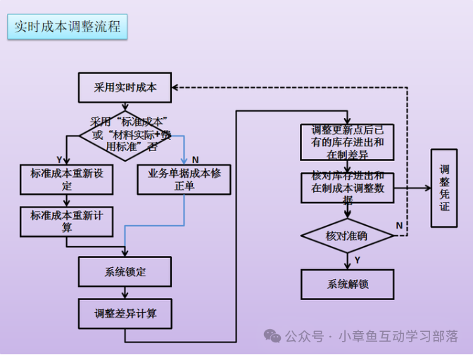

 二).实时成本调整流程

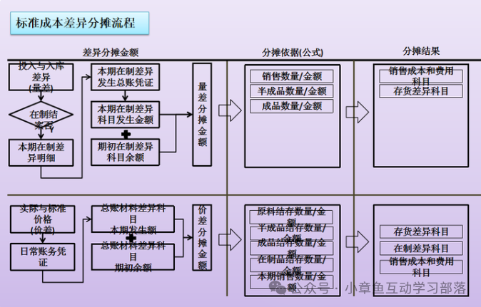

 四).标准成本差异分摊流程

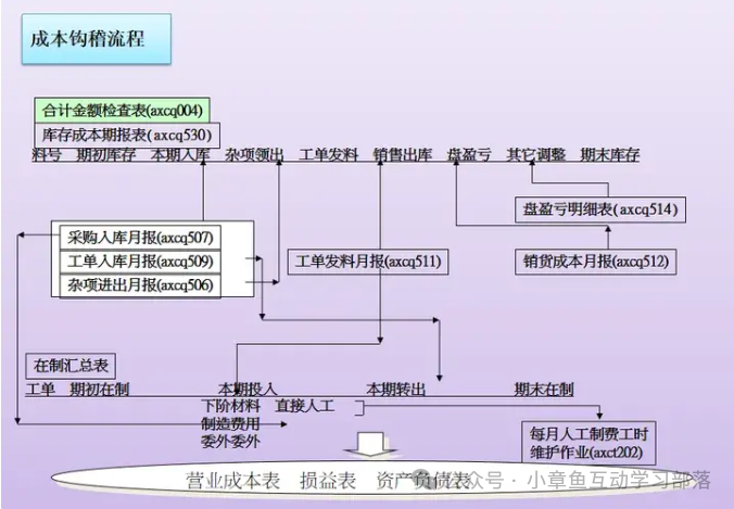

四).成本钩稽流程

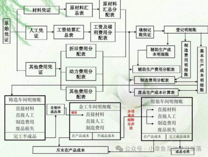

).成本核算流程
  1. 原始凭证

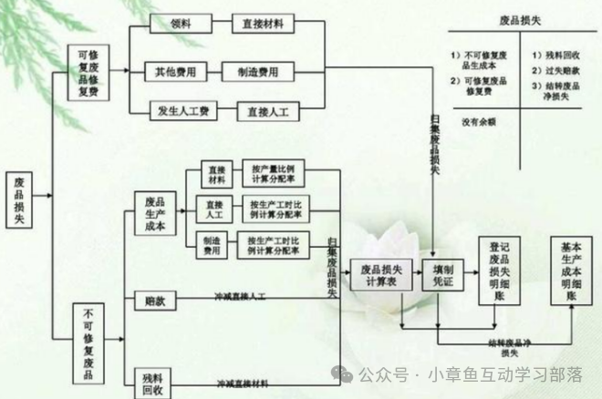

2. 废品损失
3. 生产费用分配
