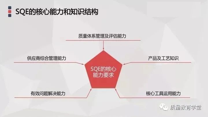

作为一名合格的能上天能入地的SQE,我觉得应该具备这五个方面的核心能力的要求:
第一个核心能力,就是我们的SQE应该对质量体系的管理以及质量体系的评估、审核,要具备这样的一个基本的能力
因为供应商我们在进行选择的时候,比如说对供应商进行一个潜在供应商的审核,供应商在成为正式的合格供应商之后,我们可能还要定期地对他的质量系统、过程进行一些评估;
那这个都需要我们对质量管理体系有一些深刻的理解和认知,不管是ISO9001还是16949,还是其他的质量管理体系;
我们都需要有这方面的能力,对标准理解,然后具备一定的评估能力,这也是为什么很多的SQE去学习如何实施有效审核。
因为我们过去很多的SQE去审核的时候,其实他是没有什么套路的,完全是基于自己的这种知识理解,然后到供应商那里,给人家指手画脚。
所以很多供应商也跟我们反映,就是我们的很多的客户来了之后,给我们提很多这种要求,我们都觉得不是很合理的要求,但是他们就说一定要按这个去做,很多时候是带着我们SQE个人的一些理解和思想色彩在里面,我觉得这个都是不太好的。
第二个,就是我们SQE应该对你所管辖的产品以及供应商的制造过程,要具备相应的这种产品的知识以及过程的知识
假如说你的供应商是做机械加工的,这方面你要有机械加工的一些知识;有热处理,有这些特殊工艺,你要有一些特殊工艺的知识。
假如说我们的供应商是做电子产品的,我们应该对电子产品以及它的这些工业知识要有所了解。
这个也是我们有效地管理供应商,对供应商进行控制所必需的一些技能或者能力的要求。
第三个能力的要求,就是我们的这些质量工具的有效运用
举个很简单的例子,比如说我们对供应商进行PPAP的评估,你要签署PSW零件提交保证书,你是拿起来笔闭着眼睛就签,还是要对供应商的一些提交服务进行一个有效的评估?
如果我们对于FMEA,对于SPC、MSA这些相关的核心工具的知识,我们很陌生,我们怎么去有效评估供应商的这些交付物是满足要求的,是有效的。
这一点我觉得现在大多数企业的SQE是非常欠缺这方面能力的,这也是导致为什么现在很多公司的这种PPAP实际上就是走过场了,没有进行有效的这种评估;
等到产品在量产之后,大量的供应商的质量问题出现,不管是有可能是质量不稳定,有可能是供应商的产品的交期不能满足要求,都是在PPAP之后出现,这就说明我们在前期—我们的批准过程没有进行有效的实施。
