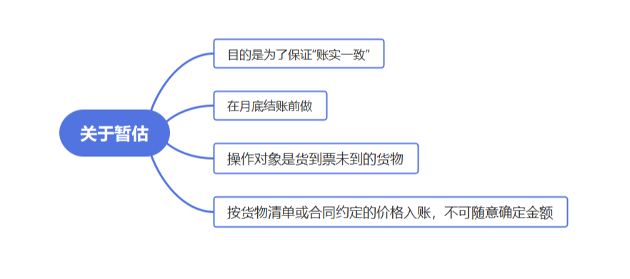

大部分企业都会出现采购的材料/商品已入库,却未取得发票的情况。
但是最近又有企业暂估入账出事了:某企业暂估成本500余万元未收到税前扣除凭证,未按规定在汇算清缴期内进行纳税调整……
看完这个案例,倒吸了一口凉气,这胆子也太肥了吧!一次性暂估了500多万的成本,居然还敢在税前扣除了!
“暂估入账”其实是会计上实质重于形式的一种体现。业务已经发生了,虽然“票”还没到,但是按照权责发生制的要求,为了反映企业真实的业务情况,就需要“暂估入账”了

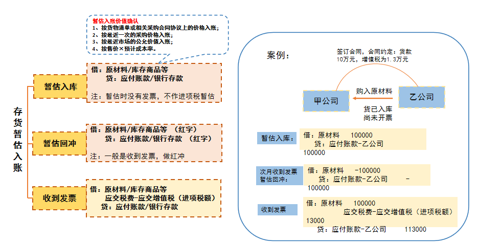

常见的采购入库的
存货暂估入账
采购业务里,暂估入账是一个非常典型的问题,因为采购入库和发票的实际收到时间往往有时间差,月底的时候,需要财务根据入库单或者合同确认存货,暂估入账。
举个例子
A公司购进一批商品,合同约定材料价格共计1,130元(包含增值税)。公司预计可以取得增值税专用发票,适用税率为13%。原材料现在已验收入库,但尚未收到发票。
①  暂估入账
当月入库未收到发票,月底时为了正确核算企业的库存成本,应进行暂估入账。会计分录如下:
借:库存商品   1000
      贷:应付账款——XX供应商 ——暂估 1000
② 按照规定,暂估入库要在次月月初红字冲回,但考虑到发票取得的不确定性,可能会导致加大财务人员的工作量。因此,在实际工作当中一般是在收到发票时再作冲回处理。
会计分录如下:
1)红字冲回暂估入库
借:库存商品     -1000
      贷:应付账款——XX供应商 ——暂估/无票 -1000
2)收到发票,作常规入库处理(如果进项不能抵扣,或者是普通发票则没有税额)
借:库存商品 1000
      应交税费——应交增值税(进项税额) 130
      贷:应付账款——XX供应商 1130
存货暂估入账总结:
注:实务中,在判断是否需要暂估入账时,主要关注商品是否已经入库使用。如果是在途物资的情况,则不需要暂估入账处理,待实际入库使用时再做会计处理。
