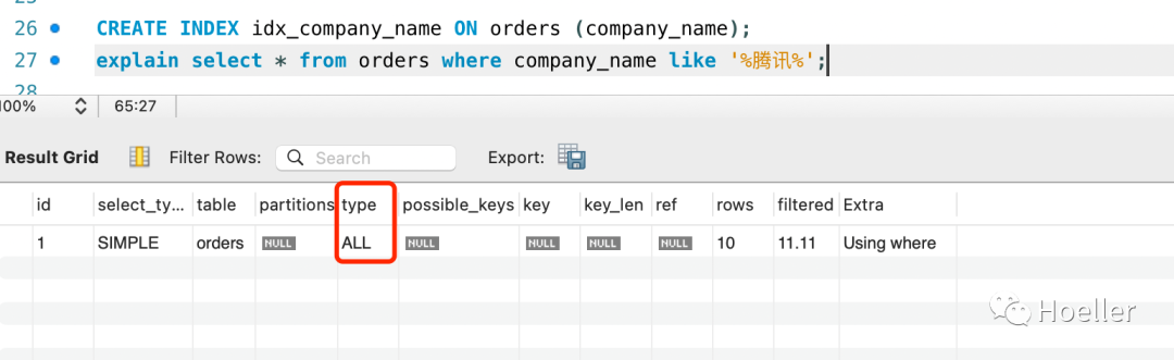

就算给company_name创建一个索引,执行where company_name like '%腾讯%'也不会走索引。

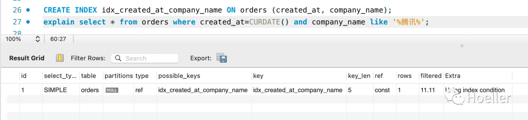

但是如果给created_at, company_name创建一个联合索引,那么执行where created_at=CURDATE() and company_name like '%腾讯%'就会走联合索引,并且company_name like '%腾讯%'就会利用到索引条件下推机制,比如下图中Extra里的Using index condition就表示利用了索引条件下推。
所以,并不是like %xxx%就一定会导致索引失效,原理也可以配合其他字段一起来建联合索引,从而使用到索引条件下推机制。
再来简单分析一下索引条件下推的原理,在执行查询时先利用SQL中所提供的created_at条件在联合索引B+树中进行快速查找,匹配到所有符合created_at条件的B+树叶子节点后,再根据company_name条件进行过滤,然后再根据过滤之后的结果中的主键ID进行回表找到其他字段(回表),最终才返回结果,这样处理的好处是能够减少回表的次数,从而提高查询效率。
