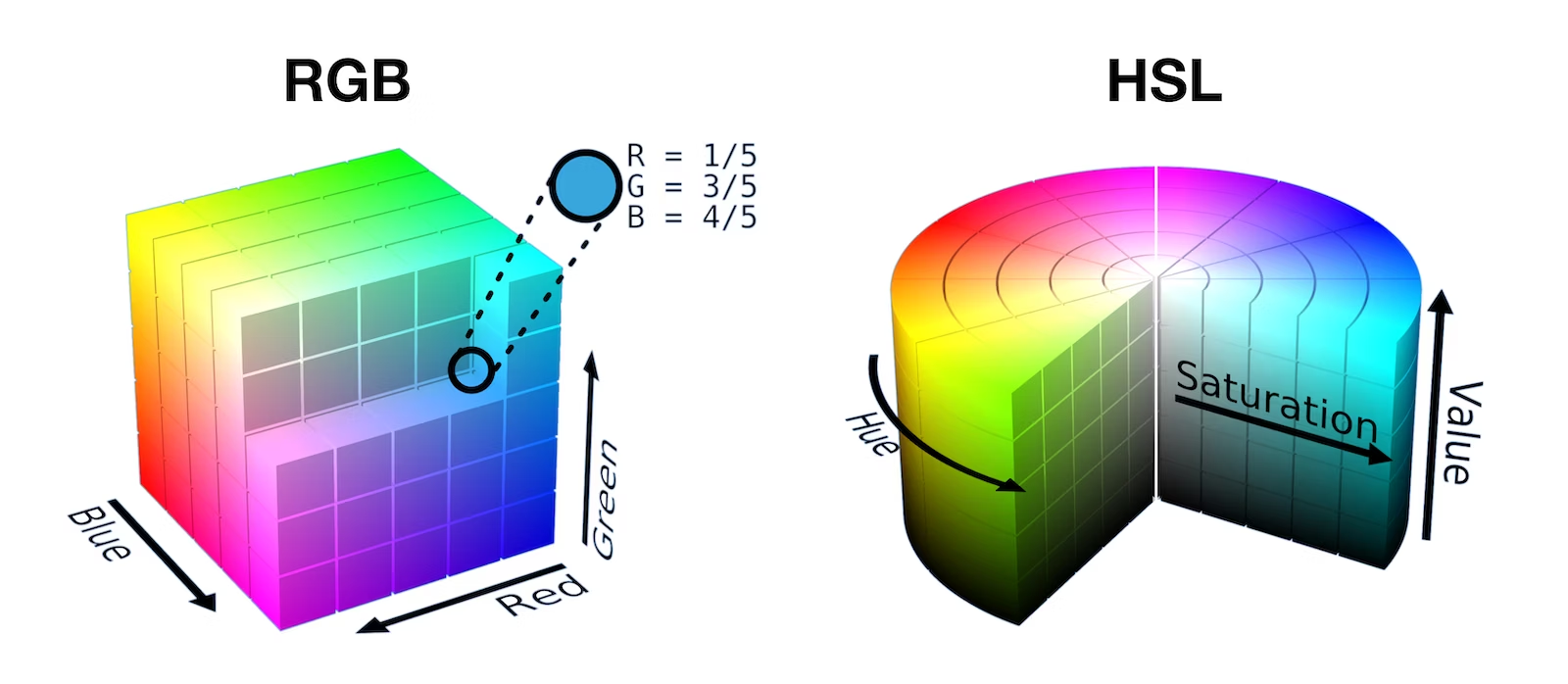

色彩空间(color space)
色彩空间可以理解为一个基于某一色域标准下构建的空间数学模型,例如一些简单的方块、圆柱的3D模型,可以用来标记出色域中每个颜色的空间位置,各个颜色之间的关系等。
再用sRGB举例,红(red)绿(green)蓝(blue)三种基础色可设置为3个直线坐标轴,每种颜色便可标记为这个立方体中的一个点,在css中便是使用rgb()方法来取色,参数为指定颜色在色彩空间中的坐标(R, G, B)。
再再比如css的另一个取色方法hsl(),使用的是一套完全不同的色彩空间HSL,H色相(hue)是取值范围为0~360的角度,可作为角轴;S饱和度(Saturation)和L亮度(Lightness)作为两个直线轴,可构建为一个圆柱形的空间,css中使用hsl(H, S, L)表示颜色。

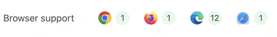

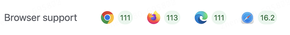

新方法color()
新的color()方法的参数类似于rgb()方法,使用R、G、B三个直线轴上的数值来指明色彩,不同的是color()方法的第一个参数可以接收除sRGB以外的其他色域下的色彩空间标识符,且R、G、B的值仅支持01或0%100%。

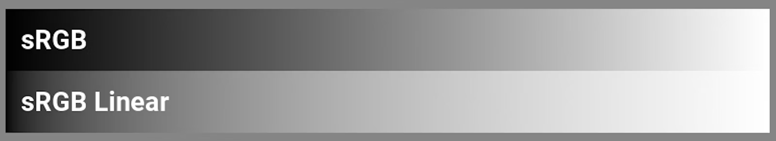

Linear sRGB
Linear sRGB和sRGB是不同的色彩空间,sRGB的取值是通过一个伽马曲线函数做过校正的,并不是线性变化的,更适应人眼的感知特性,即对明暗的感知是非线性的;而Linear sRGB的颜色变化是线性的,以下是明暗从0-1渐变时,两种色彩空间实际的渐变走向。

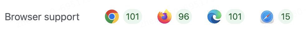

lab()
lab()方法描述的是基于CIE标准的色彩空间中的颜色,能够覆盖人眼所能看到的全色域。和与基于RGB来描述色彩的维度不同,lab使用的维度分别为:

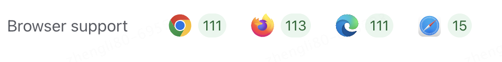

oklab()
oklab是校正版的lab,优化了图片处理质量,在CSS中意味着渐变优化和颜色处理函数优化,消除了色相偏移(hue shift,即在lab中改变颜色纯度,色相也会变化),使用的维度和lab()是一致的。

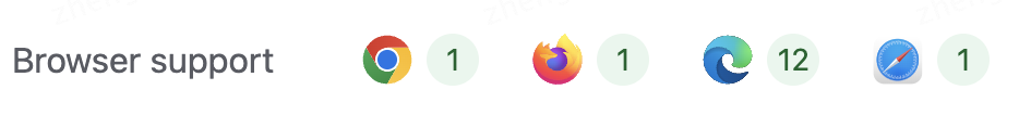

color-mix()
除了新增的一些取色方法外,新标准还有一个混色函数,可以将上边提到的各种不同色彩空间的中颜色进行混合计算出新颜色。

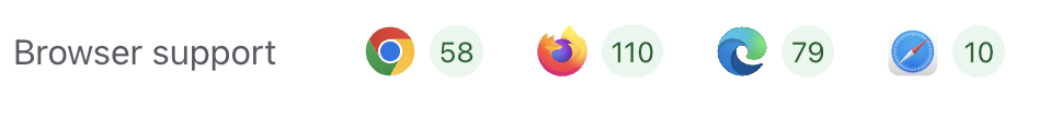

这种实施起来比较简单,即同时使用新旧取色方法,让浏览器自动判断展示哪种
/* 原代码 */color: red;color:color(display-p3 1 0 0);/* 如果浏览器不支持display-p3,则会只解析第一行 */color: red;/* 如果浏览器支持,则会最终使用第二行 */color:color(display-p3 1 0 0);
