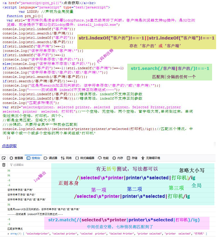

JS中可以用indexOf来查找某个字符串里的某些内容的索引,也就是在字符串的位置。如果存在该字符串,会返回该字符串的索引,如果不存在会返回-1,可以通过某些内容的索引是否为-1判断是否存在该字符串。
但是这个不支持正则表达式,JS里还有一个方法search方法,也可以搜索到匹配内容的索引,该方法的参数可是正则表达式,也可以接受字符串作为参数。
格式是:字符串.search(正则表达式)
该文还测试了正则表达式中的|,是查找分隔的任何项
|:查找分隔的任何项
如果是简单的一个字符串,可以用indexOf,如果是复杂的,可以用正则。
例如该文测试中,要判断这个字符串中是否存在“客户端”或“客户的”,如果要用indexOf,那么需要用||或把各种情况连接起来,如果用正则,可以直接用一个正则表达式。
此外 ,测试中,用了前面测试的那个空格\s和量词*,表示该中间可有零个或一个或多个空格,都可匹配到,这种如果用indexOf就不可能获取所有情况,因为中间空格的个数是不确定的。
如测试和图示中,七种情况都匹配到了。

图示:
