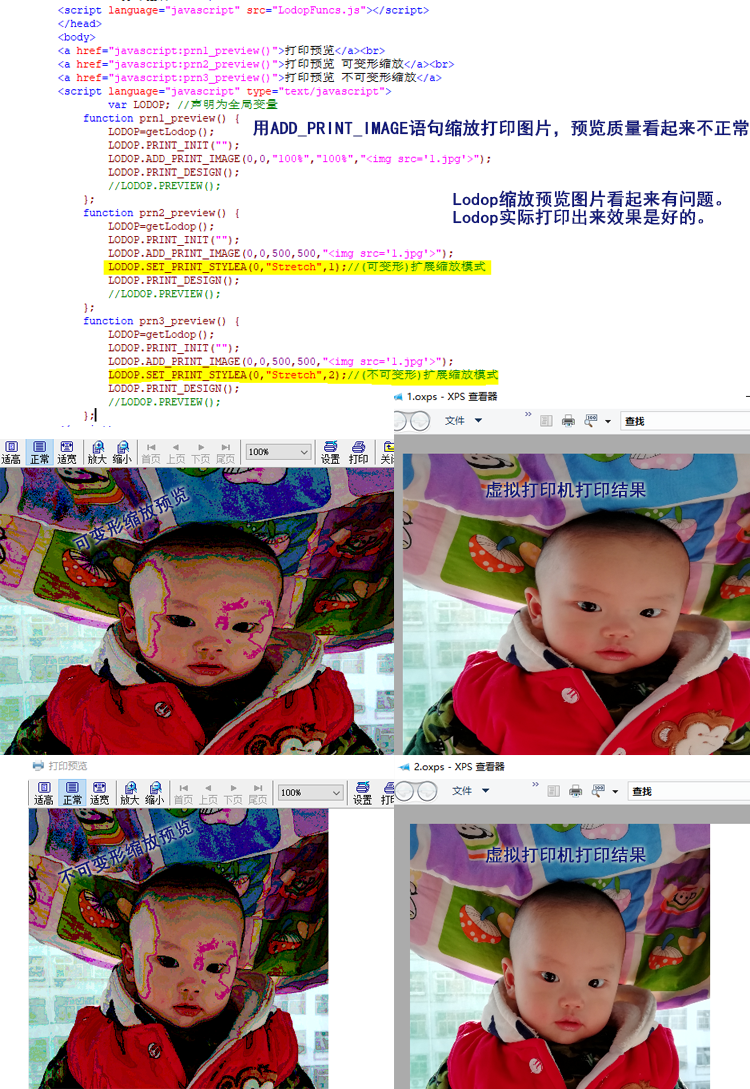

LODOP用ADD_PRINT_IMAGE语句缩放打印图片,预览质量看起来不正常。
Lodop缩放预览图片看起来有问题。
Lodop实际打印出来效果是好的。
LODOP.SET_PRINT_STYLEA(0,"Stretch",1);//(可变形)扩展缩放模式
LODOP.SET_PRINT_STYLEA(0,"Stretch",2);//(不可变形)扩展缩放模式
测试代码:
第一个测试方法里,是输出原图,由于原图较大,所以会显示部分,其他部分不显示,裁剪出来的。

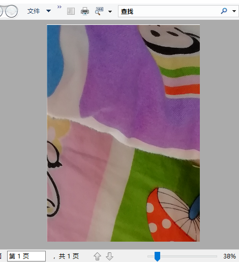

图示:
上面这个图没有放第一个方法里,不加任何缩放的图,最后放一下,图片较大的时候,不加缩放,会截取图片部分,超出纸张的不会显示。
