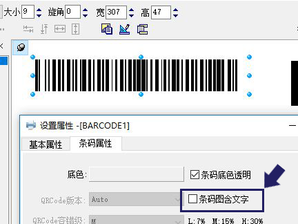

条码设置下方数值不显示
给条码加该样式 :
参考样例11 http://www.c-lodop.com/demolist/PrintSample11.html
LODOP.SET_PRINT_STYLEA(0,"ShowBarText",0);//设置不显示下方的条码数值
如图:打印设计——选中该条码打印项——右键属性——条码属性——条码图含文字前面的勾去掉

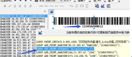

条码下方数值相对条码居中
LODOP.SET_PRINT_STYLEA(0,"AlignJustify",2);//设置条码下方的文字相对于条码本身居中
其他:
LODOP.SET_PRINT_STYLEA(0,"AlignJustify",1);//设置条码下方的文字相对于条码本身居左
LODOP.SET_PRINT_STYLEA(0,"AlignJustify",3);//设置条码下方的文字相对于条码本身居右

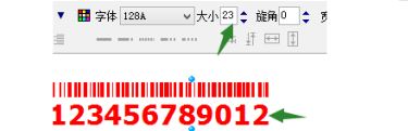

设置条码下方的字体大小
例如:
LODOP.ADD_PRINT_BARCODE(88,32,206,78,"128B","123456789012");//设置条码位置、宽高、字体、值
LODOP.SET_PRINT_STYLEA(0,"FontSize",18);//设置上面这个条码下方的文字字体大小

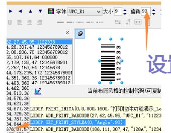

如何旋转二维码
参考 样例13 http://www.c-lodop.com/demolist/PrintSample13.html
LODOP.SET_PRINT_STYLEA(0,"Angle",90);//设置旋转角度
