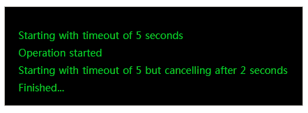

执行结果如下:
现在当我们停止操作时,定时器被丢弃,这样就避免了再次执行操作。这已经实现了我们最初的想法,当然还有另一种方式来处理这个问题。

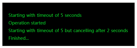

执行结果:
我个人非常倾向于这个解决方案,它比我们使用Timer的解决方案更干净简洁。

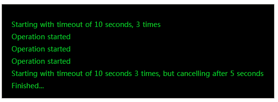

输出结果跟预想的一样:
很开森对不对?
当我检查这段代码时,我发现Thread.Sleep(10)是必不可少的,这显然超出了我的意料。如果没有它,除3个等待中的线程之外,只有1-2个线程正在进行。很明显的是,因为Reset()发生得太快,第三个线程将停留在WaitOne()上。

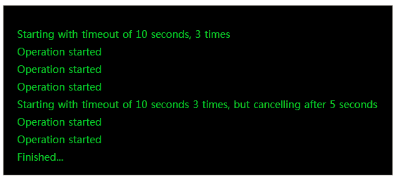

执行结果是:
