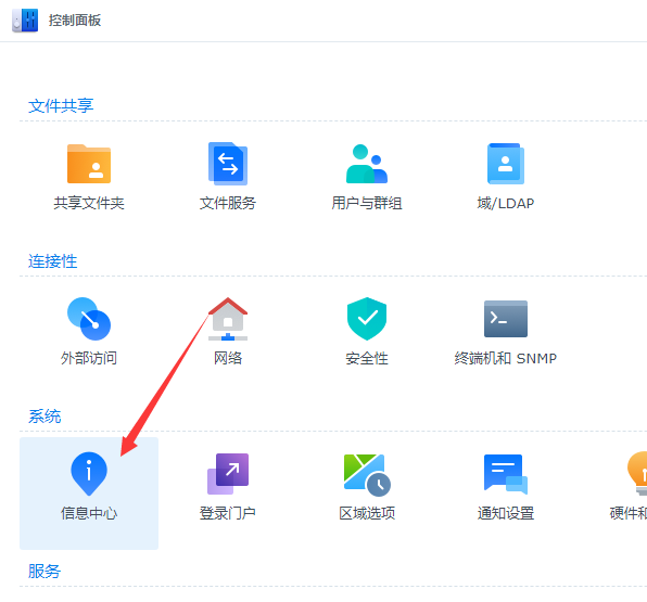

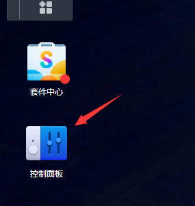

  访问群晖NAS备份机地址,一般为:http://192.168.0.***:5000,进入后,查看NAS备份机的系统版本以及CPU型号,然后选择相应的安装包下载。
  进入后,点击“控制面板”-》“信息中心”,就会在上面看到此NAS备份机的DSM版本CPU型号了,按照版本和型号选择相应的安装包下载。以上面这个型号为例,就应该选择下面那个:7.0 armada37xx

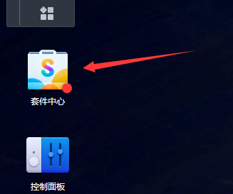

进入群晖NAS管理台首页,点击“套件中心”:

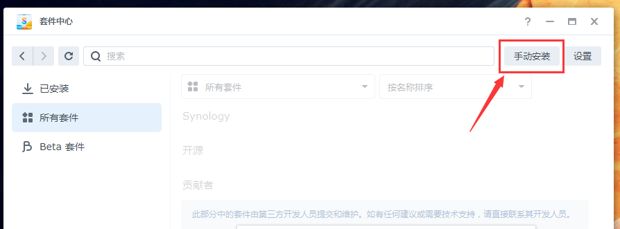

选中“所有套件”-》“手动安装”:

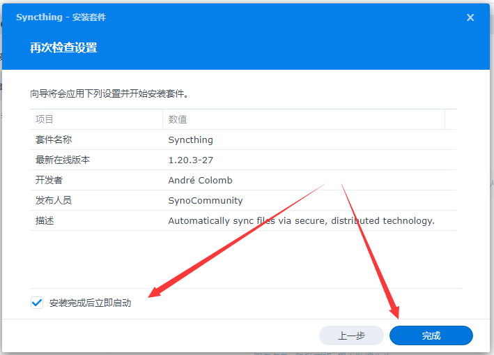

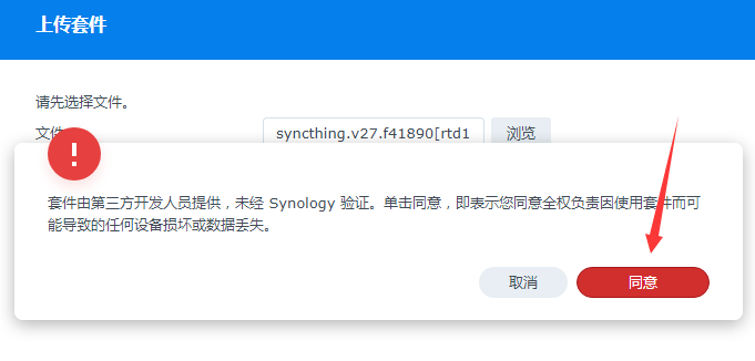

在弹出的页面中,选择刚刚下载的安装包文件,然后点击“下一步”:
中间会出现以下提示,点击“同意”:

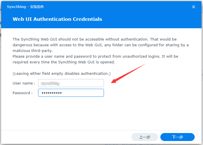

设置访问用户名和密码,可以更改为自己定义的:
点击“完成”:

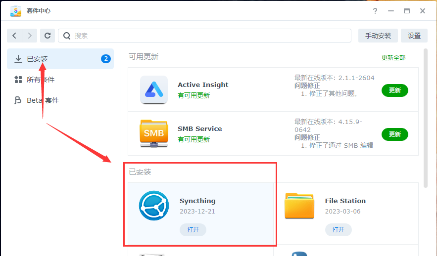

安装完毕后,点击“已安装”,找到Syncthing:

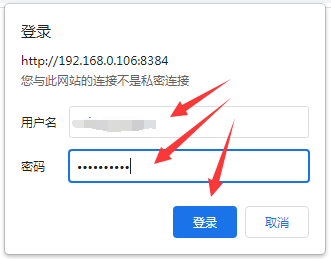

输入刚刚设置的用户名和密码,登录:
  syncthing是个非常简单的绿色软件,打开是个命令行窗口,然后就可以网页访问控制面板http://192.168.0.38:8384(此处192.168.0.38是NAS机IP地址,以实际使用的为准);

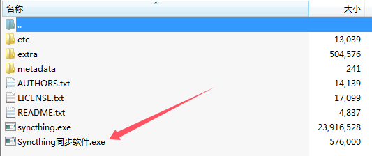

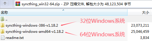

1、在云服务器上下载syncthing绿色版.zip(地址1地址2),解压到program files目录(如:d:\program files\syncthing)

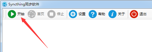

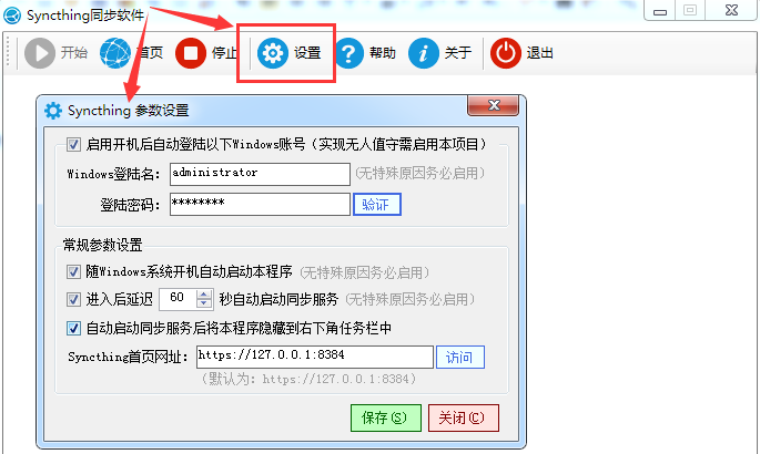

2、运行“Syncthing同步软件.exe",点击安装,安装成功后自动打开管理控制台,点击“设置”。
勾选“启用开机后自动登录以下Windows账号”,并填入Windows登录名和密码,然后点击“验证”,此项目可以保证Windows Server服务器重启时可以实现无人值守自动启用本软件,以避免ERP系统数据同步备份失败。
下面的“常规参数设置”中,所有项目都应该勾选,然后点击“保存”并关闭本设置窗口。

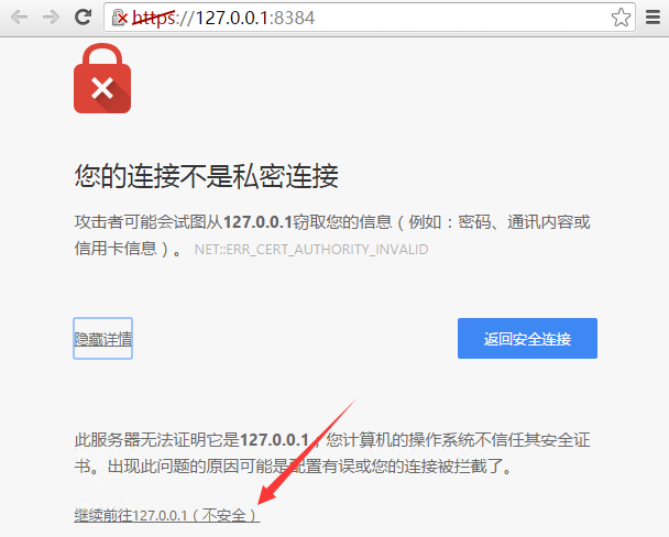

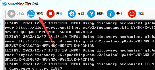

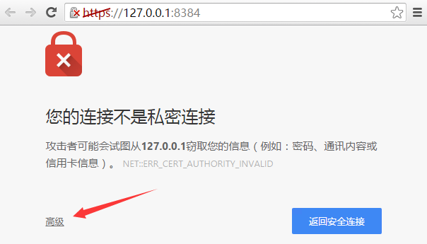

然后点击上面的“开始”,待Syncthing加载完毕后,点击“首页”,因为默认采用https访问,会提示不安全,安装图示确认进入即可:

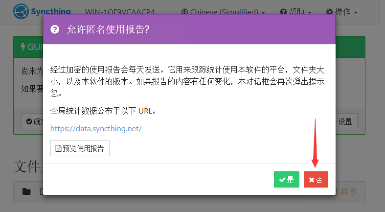

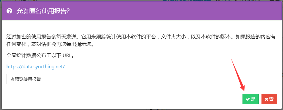

进入后,会询问是否允许匿名使用报告,选择“否”:

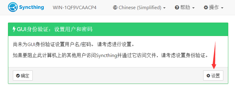

进入后,由于是首次使用本软件,会提醒要设置用户名和密码,点击“设置”:

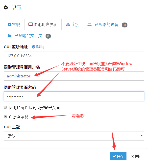

在“图形用户界面”中,设置用户名和密码,为了避免以后时间一长忘了用户名和密码,强烈建议将此参数设置为与当前Windows Server操作系统的用户名和密码一致,其余参数采用默认值即可:

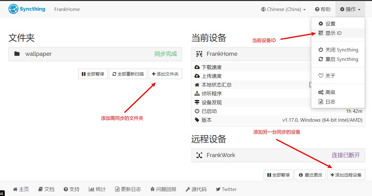

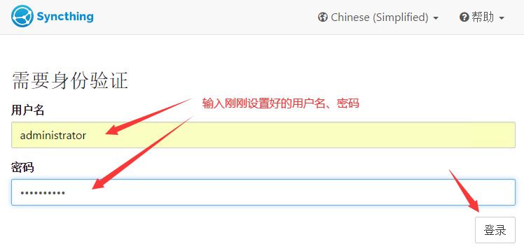

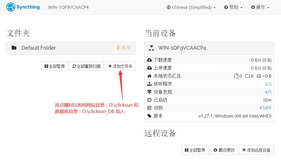

输入刚刚设置的用户名和密码,登录后,开始添加要自动同步备份的文件夹:

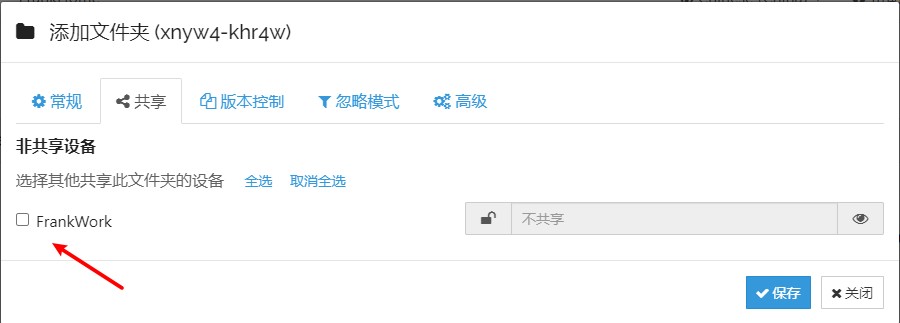

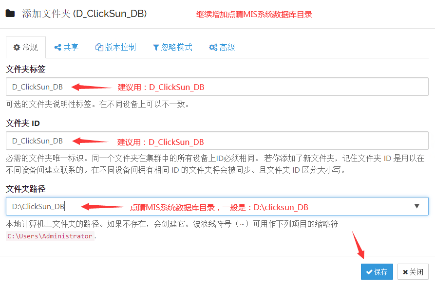

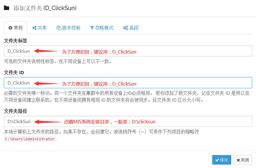

要同步备份的文件夹是点晴MIS系统网站用户上传文件目录(一般是:D:\ClickSun\Files)和数据库目录(一般是:D:\clicksun_DB):

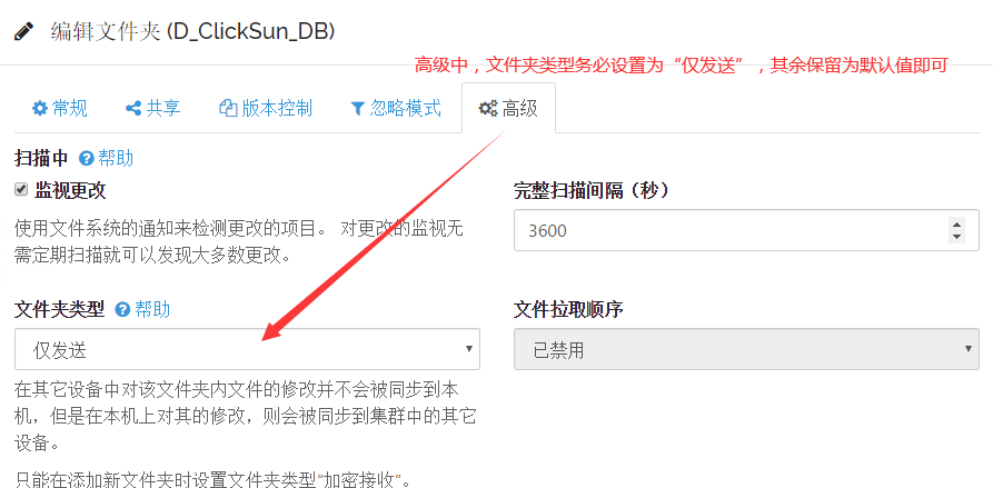

务必在高级中,设置文件夹类型为“仅发送”,中间的“共享”、“版本控制”、“忽略模式”不用更改,使用默认值即可,然后保存添加此网站目录:
继续添加点晴MIS系统数据库目录(D:\clicksun_DB):

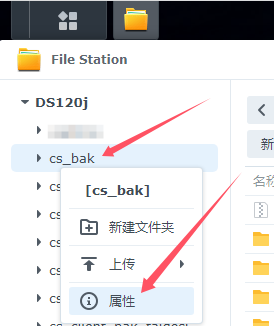

群晖NAS机备份目录获取方法:

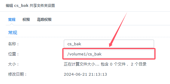

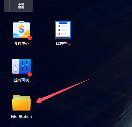

进入群晖NAS机登录页面,打开File Station,创建备份目录位置,然后在此目录上点击鼠标右键,选择“属性”:
下面位置处“/volume1/cs_bak”,cs_bak就是我创建的备份目录所在地了:
经过以上简单配置,不一会Windows Server服务器上的D:\ClickSun\FilesD:\ClickSun_DB文件夹及内容就完整同步到群晖NAS机上面指定的目录下(对应关系:D:\ClickSun\Files   <----->   /volume1/cs_bak)
