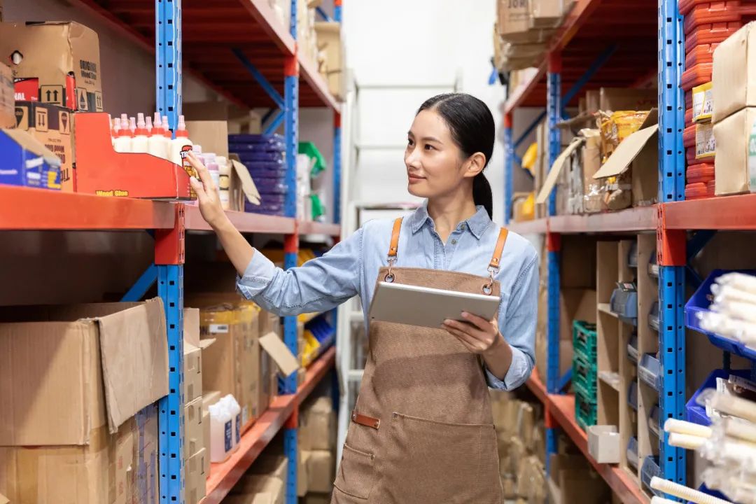

在仓库里亦是如此,如果百分之30的订单都有某种商品,我们会把它放在仓库的主通道货架上,绝不会放在最里面的角落,根据商品被拣选的频率来确定它的位置。
仓库可以使用ABC分类法,根据商品订购的频率的高低来定义它们的类别。比如高频的A类产品放在靠近拣货活动起点的位置,这样工人可以快速拣选,如果这张单子里没有别的商品,拣货就可以立即完成。相反,订单中如果有C类商品,意味着工人要走最远的路径才能完成订单。

仓库根据出货频率高低,在靠近拣货起点的地方放置A类高频产品,远一点的地方是中等频率的B类产品,最远的地方放低频C类产品。
总结一下,仓库拣货活动有三个关键点。首先,我们要优化拣选效率,就要设定KPI进行考核,当然目标要合理。其次,我们可以优化合并订单或是把相关商品放在一起。最后是把商品放在合适的位置,使用ABC分类的方法,根据拣货频率设置。
