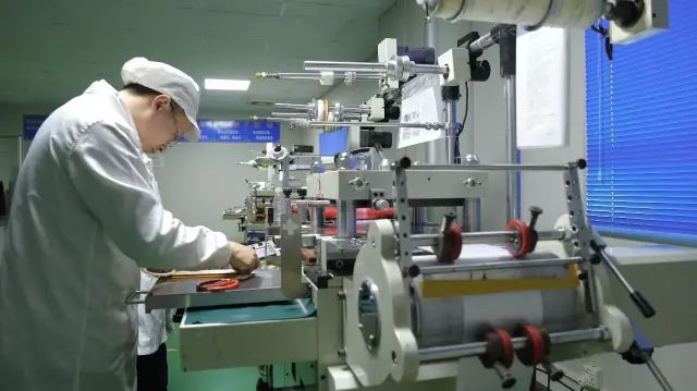

机-设备:增加辅助设备、大幅度提升机台嫁动率
①慎重搬动及安装设备,严格进行试运转及时消除缺陷;
②全面地研究操作方法;
③将由于涉及和制造导致的缺陷情况反映给设备供应商;
④使用可靠性高的设备;
⑤做好日常维护保养和小修工作;
⑥抓好日常维护和保养工作,掌握机器性能,定期维修;
⑦设备处于不正常状态时必须停机检修,更换已损坏的零件,恢复设备原有性能;
⑧做好设备的预防性修理和进行改革性维修。

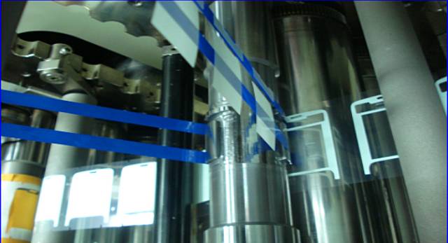

法-制程:优化圆刀工艺
①圆刀成型工艺
发扬圆刀成型自动去废优势,将产品废料用凸轮提取,以减少产品在包装段手工撕边料之工的浪费。

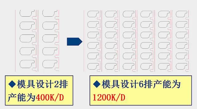

②设计多排产品模
