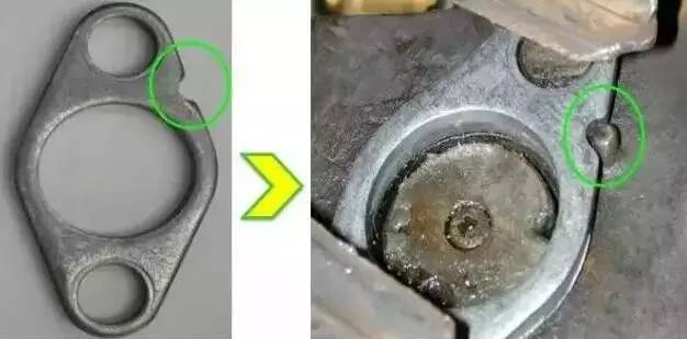

01  断根原理
断根原理:将会造成错误的原因从根本上排除掉,使绝不发生错误。一般以不对称的形状、工具改善、排除等方法来防错。如下图法兰盘销定位的改善,避免了装反。
