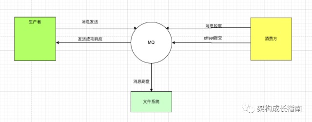

2. MQ的配置建议
如果要保证MQ接收到的消息不丢,就要配置相关的同步策略或者刷盘策略
主从同步策略
建议主从同步建议设置为主从同步策略为主从同步完再响应,这样单个节点如果挂了,另一个节点的数据还会存在
刷盘策略
消息中间件为了提高效率,默认接收到消息不会立即刷盘,如果要主从同步策略是主节点接收到消息以后立即响应,这会正好主节点宕机,就会导致消息丢失,所以要特别注意下,虽然可以设置成同步刷盘,但是效率就会降低,所以还是建议设置主从同步策略

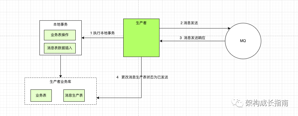

3. 生产方设计
生产者的职责是必须要保证本地事务提交成功消息一定要发送出去,或者业务处理失败就不发送。
3.1 消息持久化
生产方方案如下,首先需要在业务库中创建一张表,字段大致为:
  • • 消息id
  • • 业务id
  • • 业务方名称(如果一个库是多个子系统在用就需要这个字段)
  • • topic(发送消息主题)
  • • 分区
  • • 消息体
  • • 状态(0未发送 1已发送)
  • • 是否失败重试( 0不重试 1重试)
与本地业务表使用同一个事务,提交则一起提交,回滚则一起回滚,因为使用的同一个事务所以是强一致的,再事务提交以后进行消息数据的发送,发送成功以后则更改消息状态为已发送,具体流程请查看图1
图1 消息正常发送流程
这里可能还有一点还要考虑,就是在图1的第2步、第3步、第4步会出现失败,具体描述如下:
  1. 1. 如插入本地库成功,但是发送MQ失败
  2. 2. 消息发送成功,但是响应失败,比如超时,其实这会MQ已经接收发送方的消息了,但是发送方不清楚
  3. 3. 消息发送响应都成功了,但是更改本地表状态为已发送失败了。
