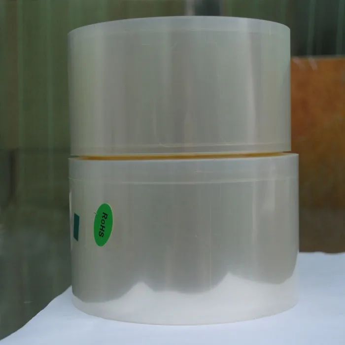

材料的厚度直接影响精密模切加工的深度,材料越厚,越容易模切。因为材料越厚,模切的公差越大,切穿底纸的几率就越小。相对而言,材料薄,容易出现切穿底纸的故障。
所以模切薄型面材时,一定要在精度高的设备上进行,尽量减少模切面积(尤其是小标签),使用专业模切版生产商的模切版,另外还要注意垫版精度。
