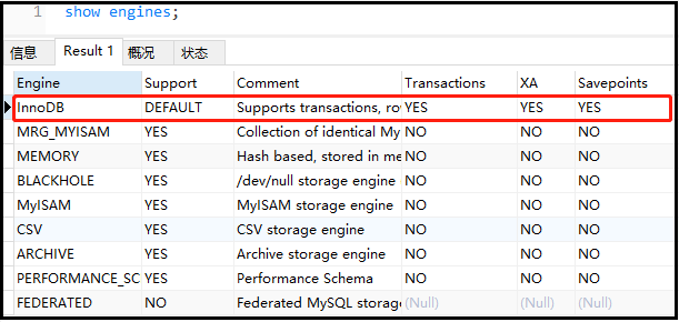

2)查询数据库的引擎
① show engines;
② show variables like “%storage_engine%”;

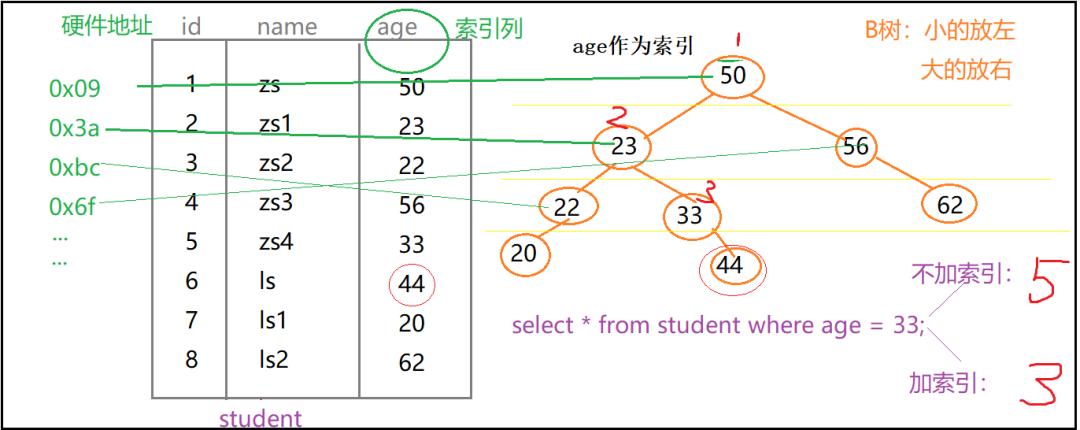

② 索引图示说明(这里用二叉树来帮助我们理解索引)
树形结构的特点是:子元素比父元素小的,放在左侧;子元素比父元素大的,放在右侧。
这个图示只是为了帮我们简单理解索引的,真实的关于【B+树】的说明,我们会在下面进行说明。
索引是怎么查找数据的呢?两个字【指向】,上图中我们给age列指定了一个索引,即类似于右侧的这种树形结构。mysql表中的每一行记录都有一个硬件地址,例如索引中的age=50,指向的就是源表中该行的标识符(“硬件地址”)。
也就是说,树形索引建立了与源表中每行记录硬件地址的映射关系,当你指定了某个索引,这种映射关系也就建成了,这就是为什么我们可以通过索引快速定位源表中记录的原因。
以【select * from student where age=33】查询语句为例。当我们不加索引的时候,会从上到下扫描源表,当扫描到第5行的时候,找到了我们想要找到了元素,一共是查询了5次。
当添加了索引以后,就直接在树形结构中进行查找,33比50小,就从左侧查询到了23,33大于23,就又查询到了右侧,这下找到了33,整个索引结束,一共进行了3次查找。是不是很方便,假如我们此时需要查找age=62,你再想想“添加索引”前后,查找次数的变化情况。

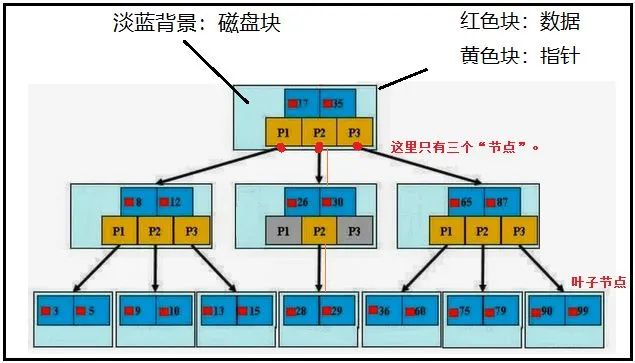

6)B+树图示说明
MySQL中索引使用的就是B+树结构。
关于B+树的说明:
首先,Btree一般指的都是【B+树】,数据全部存放在叶子节点中。对于上图来说,最下面的第3层,属于叶子节点,真实数据部份都是存放在叶子节点当中的。
那么对于第1、2层中的数据又是干嘛的呢?答:用于分割指针块儿的,比如说小于26的找P1,介于26-30之间的找P2,大于30的找P3。
其次,三层【B+树】可以存放上百万条数据。这么多数据怎么放的呢?增加“节点数”。图中我们只有三个节点。
最后,【B+树】中查询任意数据的次数,都是n次,n表示的是【B+树】的高度。

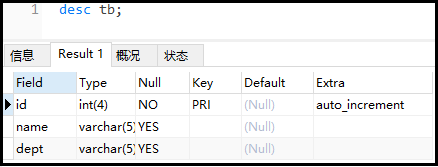

建表语句如下:
查询表结构如下:

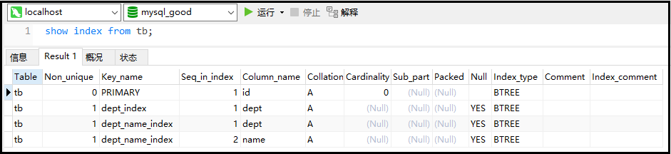

② 索引查询
语法:show index from 表名;
show index from tb;
结果如下:

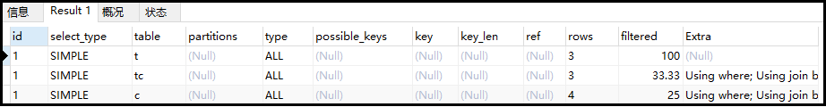

explain执行计划常用关键字详解
1)id关键字的使用说明

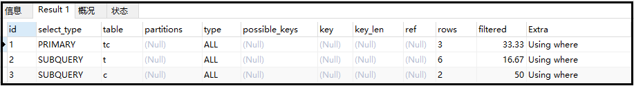

① 案例:查询课程编号为2 或 教师证编号为3 的老师信息:
# 查看执行计划
explain select t.*
from teacher t,course c,teacherCard tc
where t.tid = c.tid and t.tcid = tc.tcid
and (c.cid = 2 or tc.tcid = 3);
结果如下:

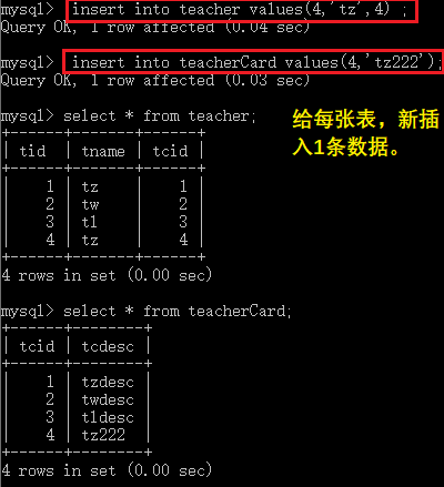

接着,在往teacher表中增加几条数据。
insert into teacher values(4,'ta',4);
insert into teacher values(5,'tb',5);
insert into teacher values(6,'tc',6);
再次查看执行计划。
# 查看执行计划

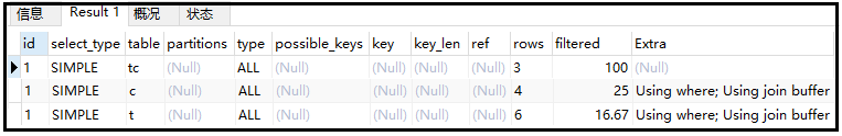

explain select t.*
结果如下:
表的执行顺序 ,因表数量改变而改变的原因:笛卡尔积。
a   b   c
2   3   4
最终:2 * 3 * 4  = 6 * 4 = 24
c   b   a
4   3   2
最终:4 * 3 * 2 = 12 * 2 = 24
分析:最终执行的条数,虽然是一致的。但是中间过程,有一张临时表是6,一张临时表是12,很明显6 < 12,对于内存来说,数据量越小越好,因此优化器肯定会选择第一种执行顺序。
结论:id值相同,从上往下顺序执行。表的执行顺序因表数量的改变而改变。

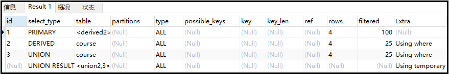

④ derived:衍生查询(用到了临时表)
a.在from子查询中,只有一张表;
b.在from子查询中,如果table1 union table2,则table1就是derived表;
explain select  cr.cname
from ( select * from course where tid = 1  union select * from course where tid = 2 ) cr ;
结果如下:
⑤ union:union之后的表称之为union表,如上例
⑥ union result:告诉我们,哪些表之间使用了union查询

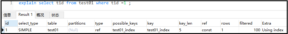

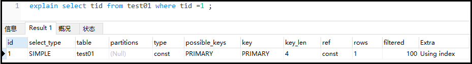

② const
仅仅能查到一条数据的SQL ,仅针对Primary key或unique索引类型有效。
explain select tid from test01 where tid =1 ;
结果如下:
删除以前的主键索引后,此时我们添加一个其他的普通索引:
create index test01_index on test01(tid) ;
# 再次查看执行计划
结果如下:

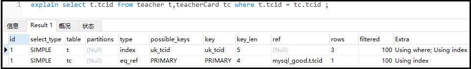

③ eq_ref
唯一性索引,对于每个索引键的查询,返回匹配唯一行数据(有且只有1个,不能多 、不能0),并且查询结果和数据条数必须一致。
此种情况常见于唯一索引和主键索引。
delete from teacher where tcid >= 4;
alter table teacherCard add constraint pk_tcid primary key(tcid);
alter table teacher add constraint uk_tcid unique index(tcid) ;
explain select t.tcid from teacher t,teacherCard tc where t.tcid = tc.tcid ;
结果如下:
总结:以上SQL,用到的索引是t.tcid,即teacher表中的tcid字段;如果teacher表的数据个数和连接查询的数据个数一致(都是3条数据),则有可能满足eq_ref级别;否则无法满足。条件很苛刻,很难达到。

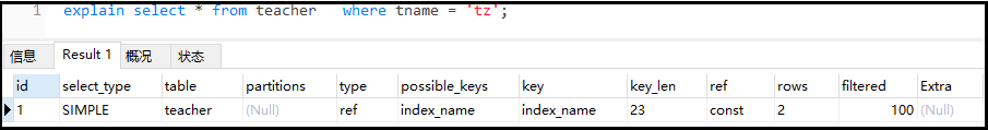

④ ref
非唯一性索引,对于每个索引键的查询,返回匹配的所有行(可以0,可以1,可以多)
准备数据:
创建索引,并查看执行计划:
# 添加索引
alter table teacher add index index_name (tname) ;
# 查看执行计划
explain select * from teacher     where tname = 'tz';
结果如下:

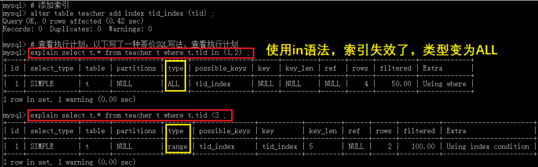

⑤ range
检索指定范围的行 ,where后面是一个范围查询(between, >, <, >=, in)
in有时候会失效,从而转为无索引时候的ALL
# 添加索引
alter table teacher add index tid_index (tid) ;
# 查看执行计划:以下写了一种等价SQL写法,查看执行计划
explain select t.* from teacher t where t.tid in (1,2) ;
explain select t.* from teacher t where t.tid <3 ;
结果如下:

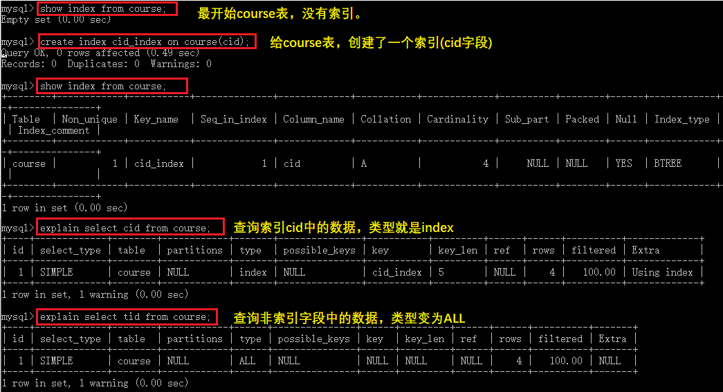

⑥ index
查询全部索引中的数据(扫描整个索引)
⑦ ALL
查询全部源表中的数据(暴力扫描全表)
注意:cid是索引字段,因此查询索引字段,只需要扫描索引表即可。但是tid不是索引字段,查询非索引字段,需要暴力扫描整个源表,会消耗更多的资源。

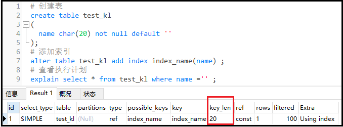

① 新建一张新表,用于测试
# 创建表
create table test_kl
  name char(20) not null default ''
# 添加索引
alter table test_kl add index index_name(name) ;
# 查看执行计划
explain select * from test_kl where name ='' ;
结果如下:

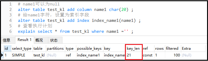

结果分析:因为我没有设置服务端的字符集,因此默认的字符集使用的是latin1,对于latin1一个字符代表一个字节,因此这列的key_len的长度是20,表示使用了name这个索引。
② 给test_kl表,新增name1列,该列没有设置“not null”
结果如下:
结果分析:如果索引字段可以为null,则mysql底层会使用1个字节用于标识。

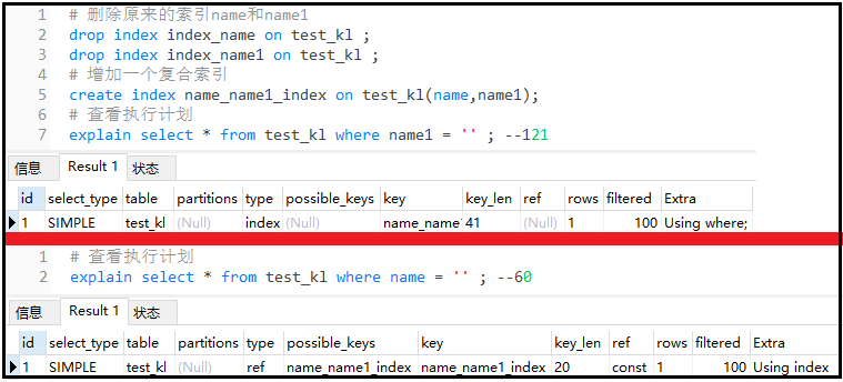

# 增加一个复合索引
create index name_name1_index on test_kl(name,name1);
# 查看执行计划
explain select * from test_kl where name1 = '' ; --121
explain select * from test_kl where name = '' ; --60
结果如下:
结果分析: 对于下面这个执行计划,可以看到我们只使用了复合索引的第一个索引字段name,因此key_len是20,这个很清楚。再看上面这个执行计划,我们虽然仅仅在where后面使用了复合索引字段中的name1字段,但是你要使用复合索引的第2个索引字段,会默认使用了复合索引的第1个索引字段name,由于name1可以是null,因此key_len = 20 + 20 + 1 = 41呀!

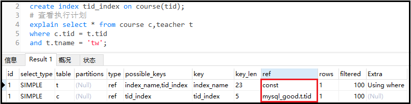

6)ref
这里的ref的作用,指明当前表所参照的字段。
注意与type中的ref值区分。在type中,ref只是type类型的一种选项值。
# 给course表的tid字段,添加一个索引
create index tid_index on course(tid);
# 查看执行计划
explain select * from course c,teacher t
where c.tid = t.tid
and t.tname = 'tw';
结果如下:
结果分析: 有两个索引,c表的c.tid引用的是t表的tid字段,因此可以看到显示结果为【数据库名.t.tid】,t表的t.name引用的是一个常量"tw",因此可以看到结果显示为const,表示一个常量。

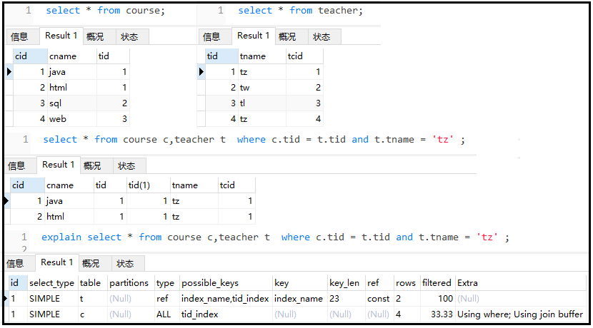

7)rows(这个目前还是有点疑惑)
被索引优化查询的数据个数 (实际通过索引而查询到的数据个数)
explain select *
where c.tid = t.tid
and t.tname = 'tz' ;
结果如下:

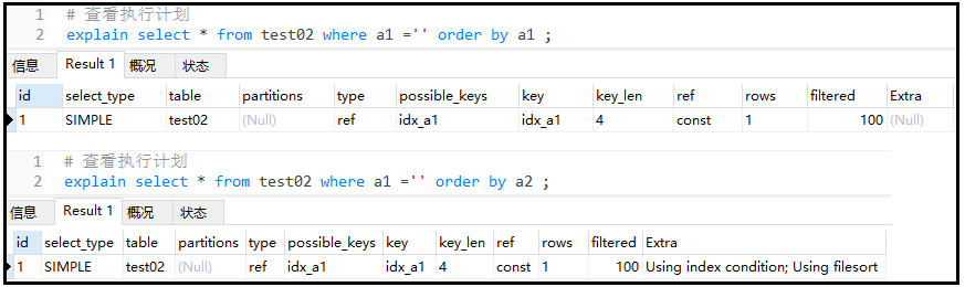

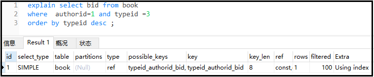

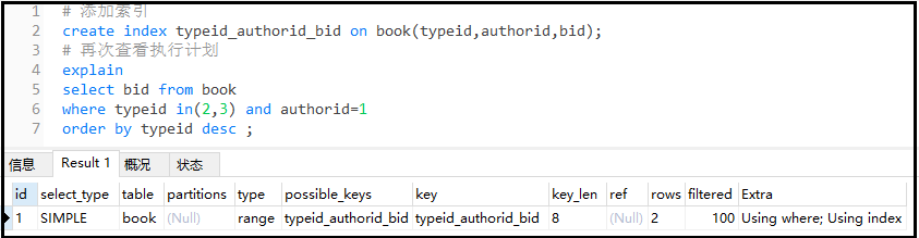

① using filesort:针对单索引的情况
当出现了这个词,表示你当前的SQL性能消耗较大。表示进行了一次“额外”的排序。常见于order by语句中。
Ⅰ 什么是“额外”的排序?
为了讲清楚这个,我们首先要知道什么是排序。我们为了给某一个字段进行排序的时候,首先你得先查询到这个字段,然后在将这个字段进行排序。
紧接着,我们查看如下两个SQL语句的执行计划。

# 查看执行计划
explain select * from test02 where a1 ='' order by a1 ;
explain select * from test02 where a1 ='' order by a2 ;
结果如下:
结果分析: 对于第一个执行计划,where后面我们先查询了a1字段,然后再利用a1做了依次排序,这个很轻松。但是对于第二个执行计划,where后面我们查询了a1字段,然而利用的却是a2字段进行排序,此时myql底层会进行一次查询,进行“额外”的排序。
总结:对于单索引,如果排序和查找是同一个字段,则不会出现using filesort;如果排序和查找不是同一个字段,则会出现using filesort;因此where哪些字段,就order by哪些些字段。

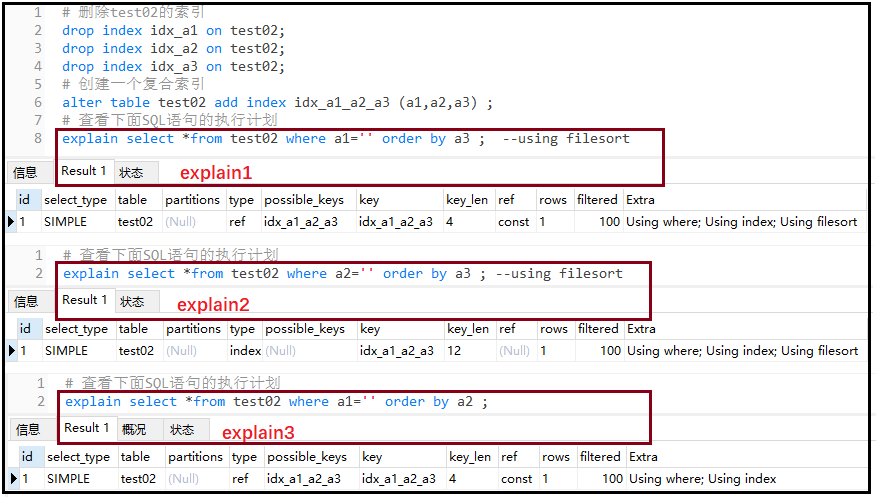

# 创建一个复合索引
alter table test02 add index idx_a1_a2_a3 (a1,a2,a3) ;
# 查看下面SQL语句的执行计划
explain select *from test02 where a1='' order by a3 ;  --using filesort
explain select *from test02 where a2='' order by a3 ; --using filesort
explain select *from test02 where a1='' order by a2 ;
结果如下:
结果分析: 复合索引的顺序是(a1,a2,a3),可以看到a1在最左边,因此a1就叫做“最佳左前缀”,如果要使用后面的索引字段,必须先使用到这个a1字段。对于explain1,where后面我们使用a1字段,但是后面的排序使用了a3,直接跳过了a2,属于跨列;对于explain2,where后面我们使用了a2字段,直接跳过了a1字段,也属于跨列;对于explain3,where后面我们使用a1字段,后面使用的是a2字段,因此没有出现【using filesort】。

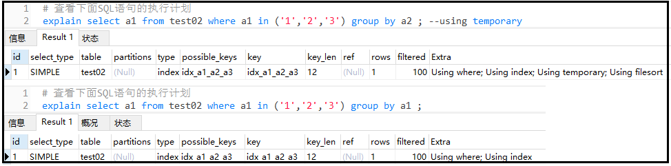

③ using temporary
当出现了这个词,也表示你当前的SQL性能消耗较大。这是由于当前SQL用到了临时表。一般出现在group by中。
explain select a1 from test02 where a1 in ('1','2','3') group by a1 ;
explain select a1 from test02 where a1 in ('1','2','3') group by a2 ; --using temporary
结果如下:
结果分析: 当你查询哪个字段,就按照那个字段分组,否则就会出现using temporary。
针对using temporary,我们在看一个例子:
using temporary表示需要额外再使用一张表,一般出现在group by语句中。虽然已经有表了,但是不适用,必须再来一张表。

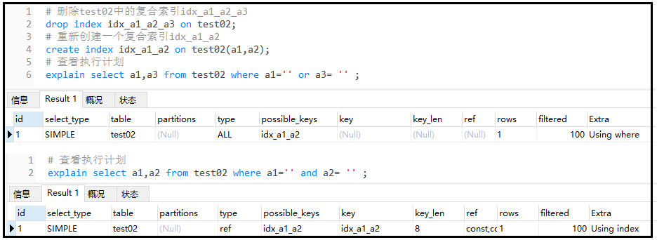

# 删除test02中的复合索引idx_a1_a2_a3
drop index idx_a1_a2_a3 on test02;
# 重新创建一个复合索引
idx_a1_a2create index idx_a1_a2 on test02(a1,a2);
# 查看执行计划
explain select a1,a3 from test02 where a1='' or a3= '' ;
explain select a1,a2 from test02 where a1='' and a2= '' ;
结果如下:
结果分析: 我们创建的是a1和a2的复合索引,对于第一个执行计划,我们却出现了a3,该字段并没有创建索引,因此没有出现using index,而是using where,表示我们需要回表查询。对于第二个执行计划,属于完全的索引覆盖,因此出现了using index。
针对using index,我们在查看一个案例:
explain select a1,a2 from test02 where a1='' or a2= '' ;
explain select a1,a2 from test02;
结果如下:
如果用到了索引覆盖(using index时),会对possible_keys和key造成影响:
a.如果没有where,则索引只出现在key中;
b.如果有where,则索引 出现在key和possible_keys中。

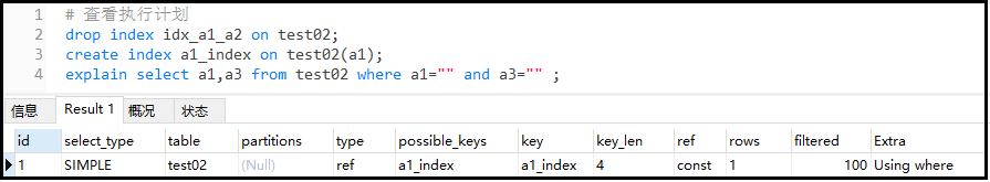

⑤ using where
表示需要【回表查询】,表示既在索引中进行了查询,又回到了源表进行了查询。
drop index idx_a1_a2 on test02;
# 将a1字段,新增为一个索引
create index a1_index on test02(a1);
# 查看执行计划
explain select a1,a3 from test02 where a1="" and a3="" ;
结果如下:
结果分析: 我们既使用了索引a1,表示我们使用了索引进行查询。但是又对于a3字段,我们并没有使用索引,因此对于a3字段,需要回源表查询,这个时候出现了using where。

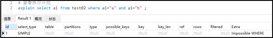

⑥ impossible where(了解)
当where子句永远为False的时候,会出现impossible where
# 查看执行计划
explain select a1 from test02 where a1="a" and a1="b" ;
结果如下:

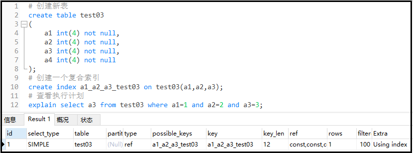

# 创建一个复合索引

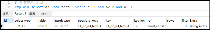

create index a1_a2_a3_test03 on test03(a1,a2,a3);
# 查看执行计划
explain select a3 from test03 where a1=1 and a2=2 and a3=3;
结果如下:
推荐写法: 复合索引顺序和使用顺序一致。
下面看看【不推荐写法】:复合索引顺序和使用顺序不一致。
# 查看执行计划
explain select a3 from test03 where a3=1 and a2=2 and a1=3;
结果如下:
结果分析: 虽然结果和上述结果一致,但是不推荐这样写。但是这样写怎么又没有问题呢?这是由于SQL优化器的功劳,它帮我们调整了顺序。

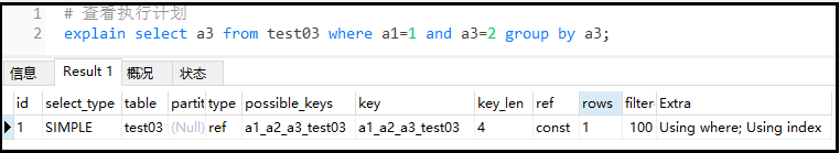

最后再补充一点:对于复合索引,不要跨列使用
# 查看执行计划
explain select a3 from test03 where a1=1 and a3=2 group by a3;
结果如下:
结果分析: a1_a2_a3是一个复合索引,我们使用a1索引后,直接跨列使用了a3,直接跳过索引a2,因此索引a3失效了,当使用a3进行分组的时候,就会出现using where。

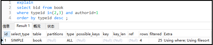

案例:查询authorid=1且typeid为2或3的bid,并根据typeid降序排列。
explain
select bid from book
where typeid in(2,3) and authorid=1
order by typeid desc ;
结果如下:
这是没有进行任何优化的SQL,可以看到typ为ALL类型,extra为using filesort,可以想象这个SQL有多恐怖。

① 优化1:基于此,我们进行索引的添加,并再次查看执行计划。
# 添加索引
create index typeid_authorid_bid on book(typeid,authorid,bid);
# 再次查看执行计划
explain
结果如下:
结果分析: 结果并不是和我们想象的一样,还是出现了using where,查看索引长度key_len=8,表示我们只使用了2个索引,有一个索引失效了。

本例中同时出现了Using where(需要回原表); Using index(不需要回原表):原因,where authorid=1 and typeid in(2,3)中authorid在索引(authorid,typeid,bid)中,因此不需要回原表(直接在索引表中能查到);而typeid虽然也在索引(authorid,typeid,bid)中,但是含in的范围查询已经使该typeid索引失效,因此相当于没有typeid这个索引,所以需要回原表(using where);
例如以下没有了In,则不会出现using where:
explain select bid from book
where  authorid=1 and typeid =3
结果如下:

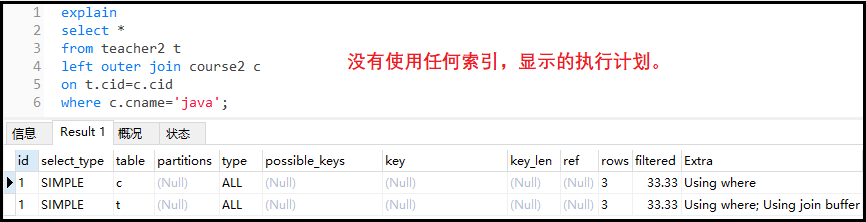

案例:使用一个左连接,查找教java课程的所有信息。
explain
select *
from teacher2 t
left outer join course2 c
on t.cid=c.cid
where c.cname='java';
结果如下:

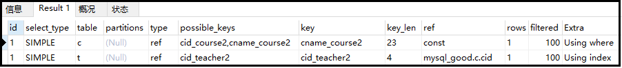

# 给左表的字段加索引
create index cid_teacher2 on teacher2(cid);
# 查看执行计划
explain
select *
from teacher2 t
on t.cid=c.cid
结果如下:
当然你可以下去接着优化,给cname添加一个索引。索引优化是一个逐步的过程,需要一点点尝试。
# 给cname的字段加索引
create index cname_course2 on course2(cname);
# 查看执行计划
explain
select t.cid,c.cname
from teacher2 t
on t.cid=c.cid
结果如下:
最后补充一个:Using join buffer是extra中的一个选项,表示Mysql引擎使用了“连接缓存”,即MySQL底层动了你的SQL,你写的太差了。

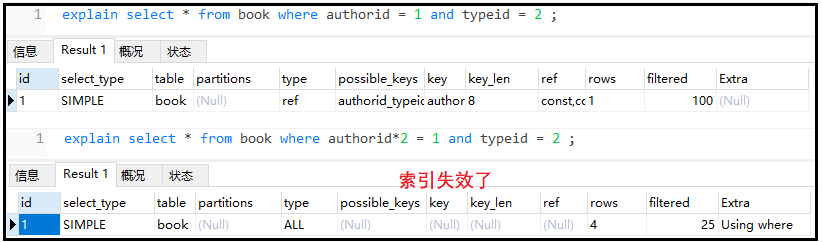

② 不要在索引上进行任何操作(计算、函数、类型转换),否则索引失效
explain select * from book where authorid = 1 and typeid = 2;
explain select * from book where authorid*2 = 1 and typeid = 2 ;
结果如下:

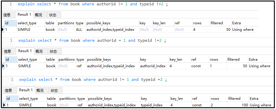

③ 索引不能使用不等于(!= <>)或is null (is not null),否则自身以及右侧所有全部失效(针对大多数情况)。复合索引中如果有>,则自身和右侧索引全部失效。
# 针对不是复合索引的情况
explain select * from book where authorid != 1 and typeid =2 ;
explain select * from book where authorid != 1 and typeid !=2 ;
结果如下:

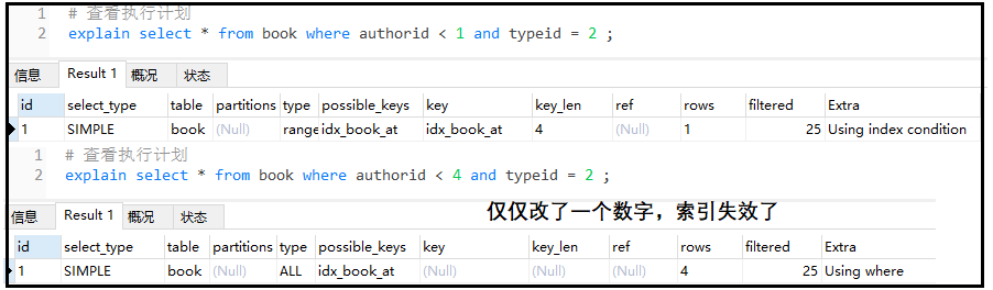

# 查看执行计划
explain select * from book where authorid > 1 and typeid = 2 ;
explain select * from book where authorid = 1 and typeid > 2 ;
结果如下:
结论:复合索引中如果有【>】,则自身和右侧索引全部失效。
在看看复合索引中有【<】的情况:
我们学习索引优化 ,是一个大部分情况适用的结论,但由于SQL优化器等原因 该结论不是100%正确。一般而言, 范围查询(> < in),之后的索引失效。

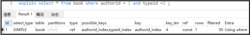

# 查看执行计划
explain select * from book where authorid = 1 and typeid =2 ;
结果如下:
结果分析: 我们创建了两个索引,但是实际上只使用了一个索引。因为对于两个单独的索引,程序觉得只用一个索引就够了,不需要使用两个。

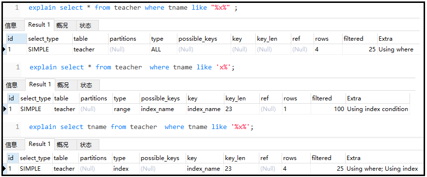

⑥ like尽量以“常量”开头,不要以’%'开头,否则索引失效
explain select * from teacher where tname like "%x%" ;
explain select * from teacher  where tname like 'x%';
explain select tname from teacher  where tname like '%x%';
结果如下:
结论如下: like尽量不要使用类似"%x%"情况,但是可以使用"x%"情况。如果非使用 "%x%"情况,需要使用索引覆盖。

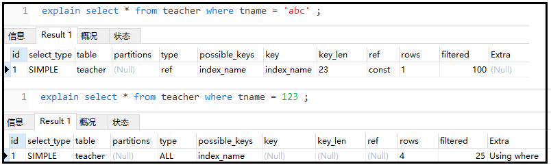

⑦ 尽量不要使用类型转换(显示、隐式),否则索引失效
explain select * from teacher where tname = 'abc' ;
explain select * from teacher where tname = 123 ;
结果如下:

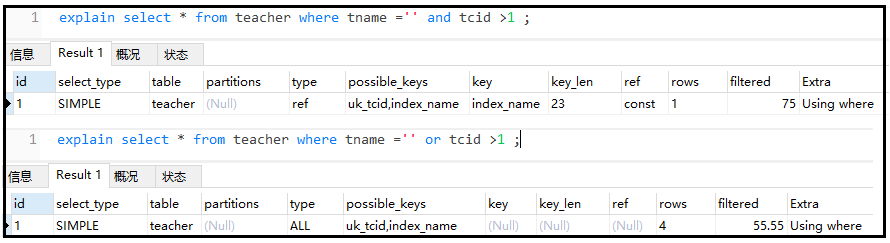

⑧ 尽量不要使用or,否则索引失效
explain select * from teacher where tname ='' and tcid >1 ;
explain select * from teacher where tname ='' or tcid >1 ;
结果如下:
注意:or很猛,会让自身索引和左右两侧的索引都失效。
