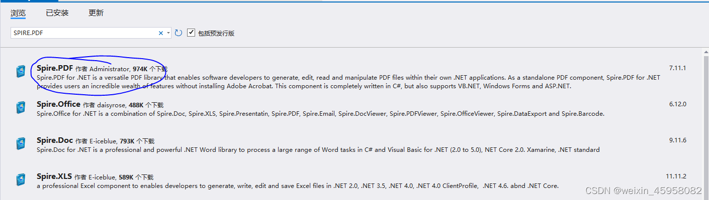

直接在管理Nuget包中搜索Spire.Pdf,你会发现有很多dll,下图这个不要使用,用这个会产生水印!!!
此时你继续往下查看,你会看到一个FreeSpire.Pdf,如下图,安装使用它!它是免费的!!!
