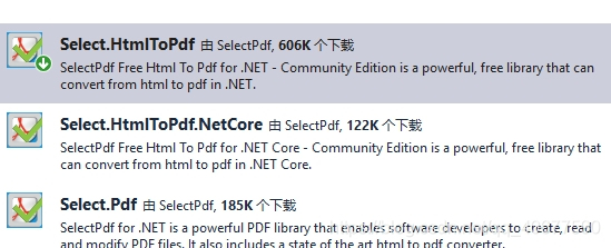

下面主要介绍select.HtmlToPdf的使用,很简单且方面,可以一次性生成几百页不是问题,关键是免费哦。
1.在guget下载组件
如上有select.HtmlToPdf和 select.HtmlToPdf.netcore,两种的使用差不多,只是select.HtmlToPdf.netcore支持css效果更好,不过select.HtmlToPdf.netcore只支持win,不支持linux,这个有点坑,其他还好,接下来我们使用select.HtmlToPdf.netcore进行演示

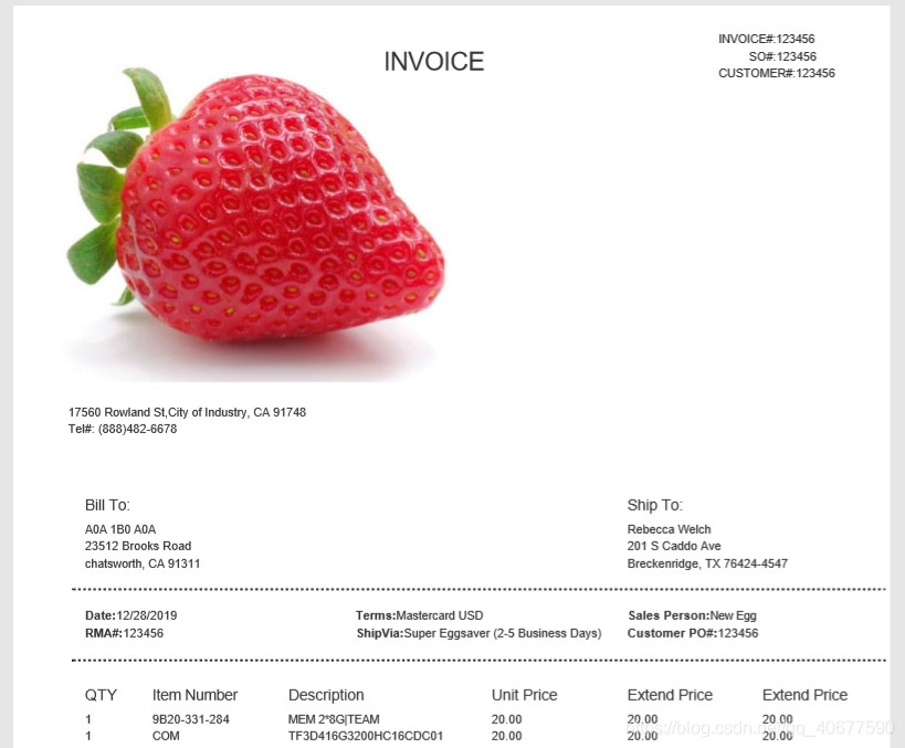

4.save用来保存pdf的路径,关闭pdf对象,操作文成,即可看到:
这样就是实现了html 转pdf,另外,这个组件还提供了很多api可用:
