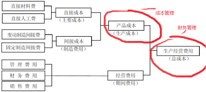

凡是与具体生产的物料、物品有关的费用,分别计入直接材料费与直接人工费作为直接成本。间接成本是指那些不能明确分清用于哪个具体物料上的费用。其中与产量有一定关系的称为变动间接费(如动力、燃料等费用),而与产量无直接关系的称为固定间接费(如非直接生产人员的工资、办公费、房屋折旧与照明等)。
(以下这段文字说的就是这个图表示的成本构成)
工业企业的基本生产经营活动是生产与销售企业产品。在制品的直接生产过程中,从原材料的投入生产到产成品制成的整个制造过程,会发生各种各样的生产耗费。
(销售、生产、采购、运输、仓库管理等所有供需链业务流程中都可能发生费用,主要体现在材料、人工和其他间接用于业务的费用,这些都是成本)
概括地说,包括劳动资料与劳动对象的物化劳动耗费和活劳动耗费两大部分。具体地说,在制品的制造过程中发生的各种生产耗费主要包括原料及主要材料、辅助材料、燃料等的支出,生产单位(如分厂、车间)的固定资产的折旧,直接生产人员及生产单位管理人员的工资以及其他一些货币的支出等。所有这些支出就构成了企业在制品制造过程的全部生产费用,为生产一定品种、一定数量的产品而发生的各种生产费用支出的总和就构成了产品的生产成本。
在制品的销售过程中,企业为了销售产品也会发生各种各样的费用支出。如企业负担的运输费、装卸费、包装费、保险费、展览费、差旅费、广告费,以及销售人员的工资和销售机构的其他费用等。
所有这些为销售本企业产品而发生的费用,构成了企业的产品销售费用。此外,还有行政部门管理费用、财务费用等,销售费用、管理费用等与生产没有直接关系,而是按发生的期间归集,直接计入当期损益,构成企业的期间费用,一般不列入ERP的成本管理模块,但可以在财务管理模块中体现。
(也就是说和生产无关的期间成本-经营费用不计入ERP的成本管理中,而是直接在财务管理中体现,即成本管理模块只计算和生产相关的成本:产品成本)

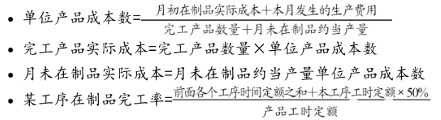

成本计算期是指计算产品成本时,生产费用计入产品成本所规定的起止日期,即每次计算产品成本的期间。在产成品和在制品之间分配产品成本各产品的基本资料库中都设立了在制品成本的计算方法,如:不计算在制品成本法、按年初数固定计算在制品成本法、在制品按消耗原材料费用计价法、约当产量比例法、在制品完工产品成本计算法、在制品按定额成本计价法和定额比例法。最常用的为约当产量比例法:即将月末在制品实际数量按其完工程度折算为完工产品的数量,将本月所汇集的全部生产费用按照完工产品的数量和月末在制品的约当产量的比例进行分配。

  • 约当产量比例法、
  • 在制品完工产品成本计算法、
  • 在制品按定额成本计价法和定额比例法
(最后统一按产成品的成本来计算,所以叫约当-就是大约相当)

成本管理主要是产品成本的计算和管理,而与产品无关的其它经营管理费用(期间费用)在ERP中不计入成本管理的模块。产品成本和期间费用组成了企业经营的总成本。
产品成本主要分为直接成本和间接成本。
直接费用包括直接人工成本和直接材料成本,间接成本分为固定间接成本和变动间接成本(区分在于间接成本是否和产量有关)。
图中制造费用即间接成本

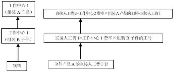

3.直接人工费的计算
在制品结构中的各层制造件的加工与组装会产生加工成本。加工成本主要是直接人工费(就是生产过程的人工费用)。计算公式如下:
(这里根据工艺路线的工序额定工时计算的直接人工成本)
卷积计算的过程是利用产品的工艺路线文件及产品结构文件(BOM)从底层向高层累加,一直到产品的顶层直接人工费。(和直接材料成本计算方式类型,底层求和)
这里和直接材料的区别在于:
直接材料本层的直接材料成本 = 底层物料直接材料成本总和
直接人工本层的直接人工成本 = 本层的直接人工成本 + 底层直接人工成本求和
