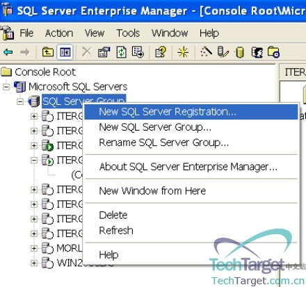

  1.注册新的SQL Server
  在企业管理器中:
  下图显示了试图添加SQL 2005实例时的错误信息:
  但是在Management Studio中,连接成功

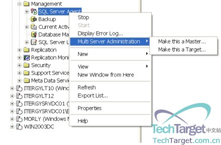

  2. 多服务器管理
  我有一个新的实例希望添加到维护计划中,我们是否可以通过多服务器管理选项来实现它呢?下面让我们来看看具体操作:
  在企业管理器中:
  当我试图将SQL Server 2000作为主服务器,SQL Server 2005作为目标服务器时,得到了如下错误信息:

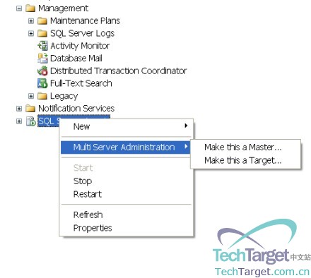

  在Management Studio中:
  错误信息如下:

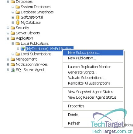

  3. 复制

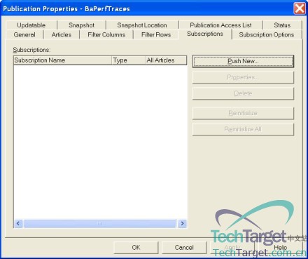

  在企业管理器的发布属性中,我尝试推出一个新的定阅服务器:
  正如我们所料,SQL Server 2005实例并没有出现,所以它不能用做一个订阅服务器。

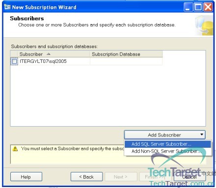

  添加新的订阅服务器:
  成功。
  注意:虽然有些命令的语法有所改变。比如:索引中的INCLUE,NOEXPAND提示,PIVOT和UNPIVOT,但令人惊讶的是,数据被成功的复制了。

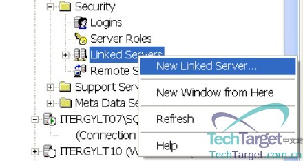

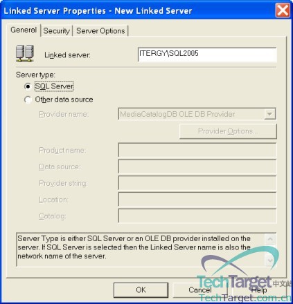

  4. 连接服务器
  在企业管理器中:
  我输入了SQL 2005的实例名和安全上下文:
  连接服务器被配置成功。我也尝试了在连接服务器中运行命令,工作正常,在我使用Management Studio时,也得到了同样的结果。

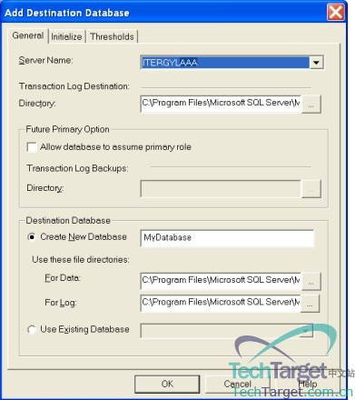

  6. 日志传递
  当试图在企业管理器中添加日志传递的目标数据库时,SQL Server 2005实例名并没有在服务器名列表中出现:
  当试图在Management Studio中添加第二SQL 2000实例时,会得到如下信息:
