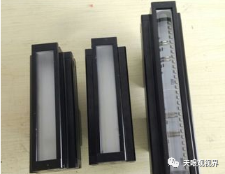

4 条形组合光源
机器视觉光源 四面可调 条形组合光源 工业照明检测光源
产品描述
条形组合光源由多根条形光自由组合成,可自由调节每根条形光的角度,实现不同的效果。
产品特点
● 四边组合条形光,每边照明独立可控
● 可根据被测物体要求调整所需照明角度
● 通用性极强。
产品应用领域
> 焊锡检测
> 陶制封装件的外部和裂缝检测
> 电子元件检测
> 金属板表面检测
> 包装破损、标签检测

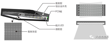

5 高亮高均条形光源
机器视觉高亮高均条形光源工业LED照明光源CCD相机光源
产品描述
采用铝合金一体成型设计,产品精度高,一致性好;具备良好的散热效果,并有多种灵活的安装方式,便于安装与使用。
产品特点
◆ 尺寸设计灵活
◆ 照射角度可根据检测需求随意调整。
◆ 颜色可根据检测需求搭配,自由组合。
◆ 可选配漫射板,使光线均匀扩散
产品应用领域
■ LCD字符,定位标记
■ 膨胶或伸展胶片破损检测
■ 连接器引脚平整度检测
■ 液晶元件检测

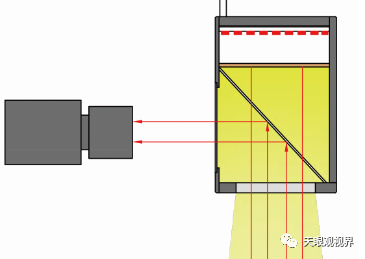

10 同轴光源
机器视觉光源同轴光源工业照明检测LED光源
产品描述
同轴光源主要由高密度LED和分光镜组成。LED发出光经过分光镜后,跟CCD和相机在同一轴线上,可以有效消除图像的重影,适合光洁物体表面划痕的检测。
产品特点
高密度LED阵列,亮度高
可有效消除图像重影
光线均匀
适合范围广泛
产品应用领域
反光物体表面缺陷检测
二维码识别
物体边缘定位
丝印定位
Mark点定位
芯片字符检测
饮料瓶口检测
