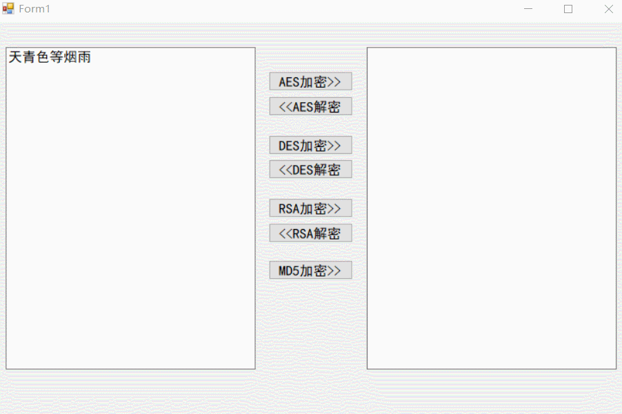

理解了上面所描述的那些参数之后(其实不理解有没关系,只是做一下基础了解,我们大部分都只是做应用层,能用就行了);接下来我们使用代码来实现,更直观的感受下。
实现功能:

    private void btn_Aes_Encrypt_Click(object sender, EventArgs e)        {          string result= AesUtil.Encrypt(textBox1.Text, "12345678900987654321");          textBox2.Text = result;        }
private void btn_Aes_Decrypt_Click(object sender, EventArgs e) { string result = AesUtil.Decrypt(textBox2.Text, "12345678900987654321"); textBox1.Text = result; }
实现效果:
