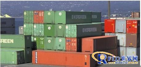

 图1 港口集装箱

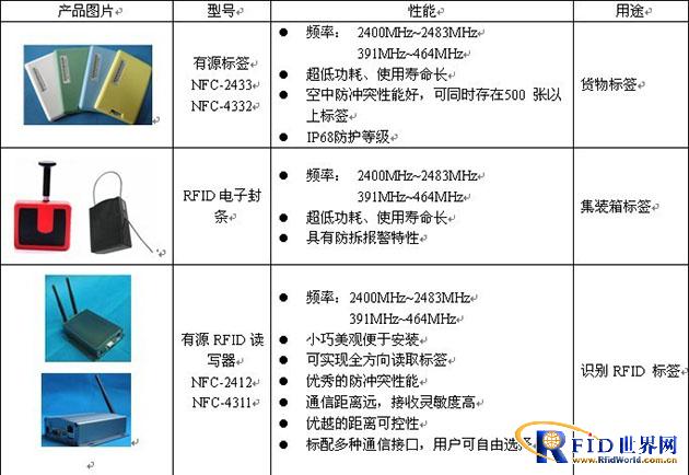

3. 硬件设备选型
