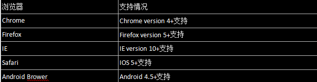

2:开始之前我们先来看看哪些浏览器支持websocket:
Websocket服务器支持:

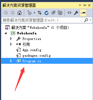

打开VS2015 创建项目Webshoufa(如下图)

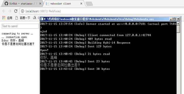

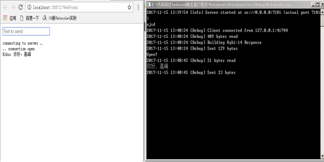

好了,到了这里将两个项目生成无误之后逐个启动不分顺序,注意需要都启动方可进行测试验证:如下图效果。
启动客户端页面和控制台程序(然后刷新下客户端页面即可)
在客户端和服务器端交互时输入:你好,高峰或者XXXX信息,几乎在零误差时间内服务器端收到数据。然后也可在服务器端窗口输入信息,例如:你是不是要去阿拉善出差?
