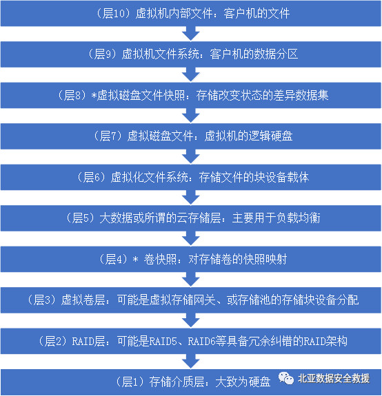

在此大致画一下腾讯云可能用到的存储架构方案。
*号的是不一定存在的存储链。事实上,这个逻辑肯定不准确,比如有些环节精减或不需要,有些环节有更详细的设计等。但是不是和真实场景一致不重要,重要的是,问题如果出现,总会出现在我列出的项或我没列出的项中(废话),这些项是相互关联的。
我们再重复一下现象:硬盘固件故障(层1故障)导致的文件系统元数据损坏,从而导致部分文件校验出错,导致文件损坏。针对现象,努力从上述10个环节匹配,每一层会有可能出错,导致上述故障吗:
一、 第1层:存储介质
以硬盘为例,每个构成数据的最小单位扇区都会有严格的校验,包括扇区头部的CRC校验以及地址标识校验。理论上,如果层1的数据出现磁力失真(或闪存状态丢失)等比特出错,其头部校验不匹配时,介质控制器就会向上层反馈错误(一般表现为坏扇区),上层会启动修正模式进行修正。
当然也有例外,比如硬盘内部程序出错,根本不按上述原则执行,忽略校验值的情况下,任何对数据的篡改都是可以的。可以表现为腾讯所说的静默损坏(即层1在合理的逻辑里偷梁换柱)。这种情况,基本大帽子就能扣在硬盘固件BUG这上面了,但硬盘固件这种BUG是致命的,等同于我们存进银行的钱不知什么原因变多或变少,没有硬盘厂商站出来承认,也没有紧急发布BUG修复固件,完全归因于硬盘固件,可能偏激了些(也可能事件背后有固件BUG的原因,那也应该是添油加醋型的)。
