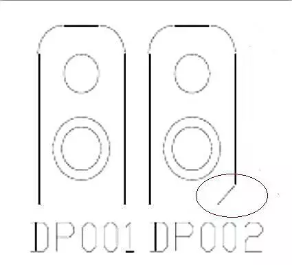

镶件防呆设计
在工人加工生产中容易混淆正反面,所以可利用镶件外形差异化,如下图在镶件右下角剪口,就能轻易的分辨出来。

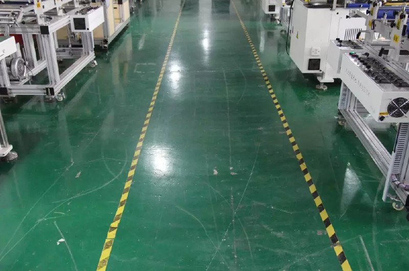

车间引导指引线
如下图中利用鲜艳的颜色指引线来提醒员工注意安全区域和工作区域。
